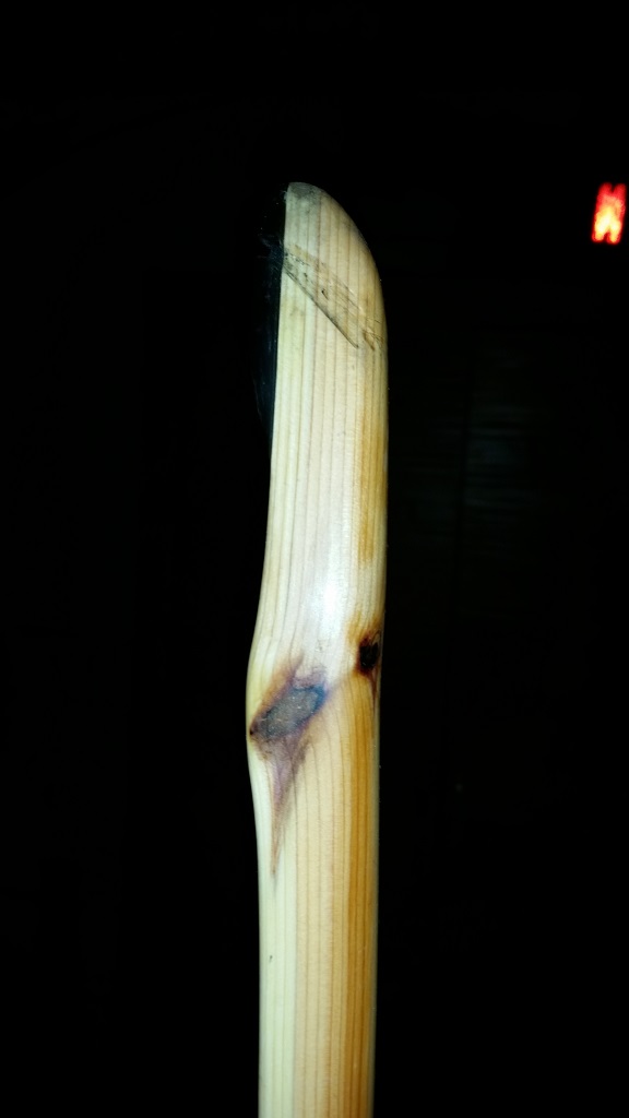

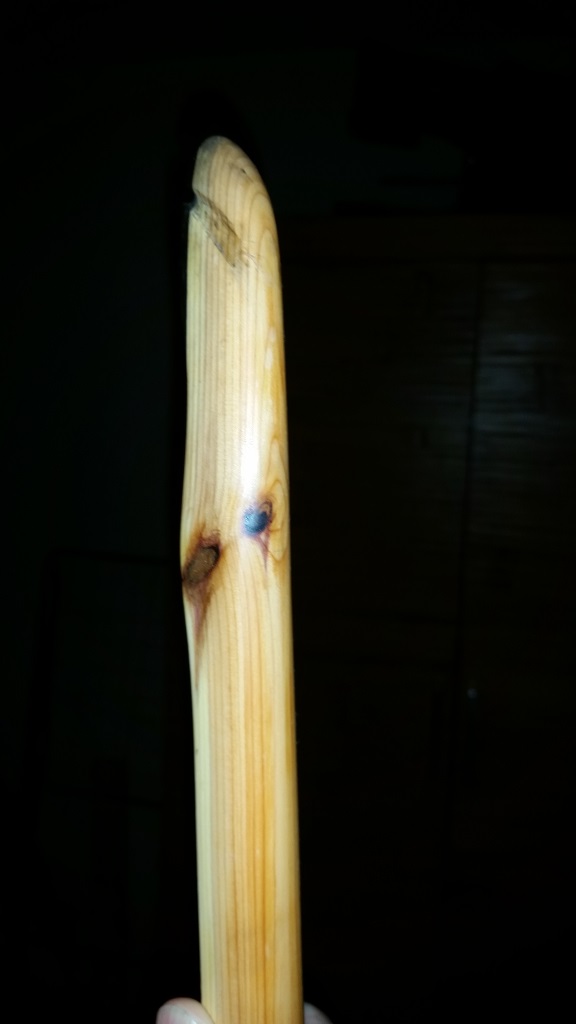

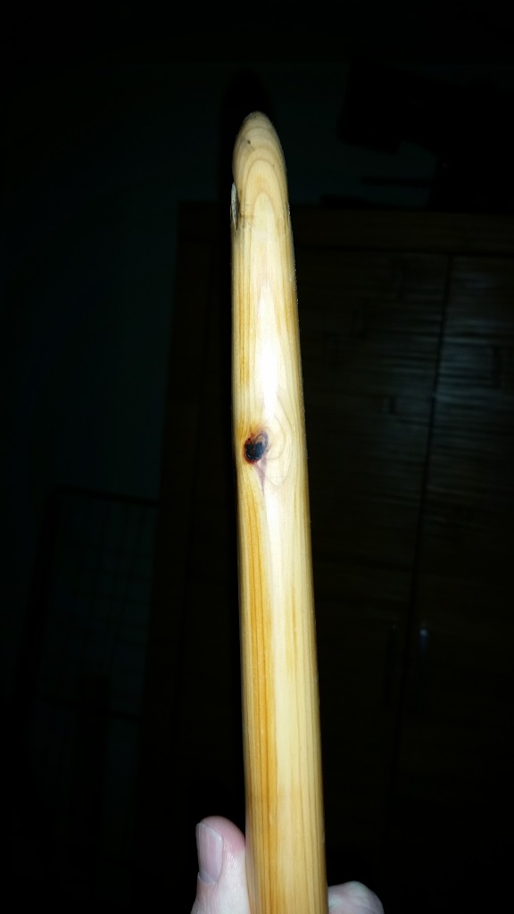

Stell vielleicht noch mal ein Detailfoto von dem Totast ein, um den Tiller im richtigen Licht beurteilen zu lassen.

Hier noch fix die Bilder zu der Problemstelle im oberen Wurfarm.
Ich bin mir aber recht sicher dass das von Blacky angeregte "fertig Tillern" keine gröberen Auswirkungen auf den Bereich haben wird. Die Stelle endet bei ca. 12cm vom Wurfarmende gemessen.
BTW: habe den Bogen gestern noch aufgespannt und geschossen. Daher bitte ich das etwas unsaubere Aussehen des Tipbereichs zu entschuldigen
Und.....ja die Nockoverlays sind noch drauf....dass man den jetzt nicht sieht liegt an der gewählten Einstellung beim Photographieren.
