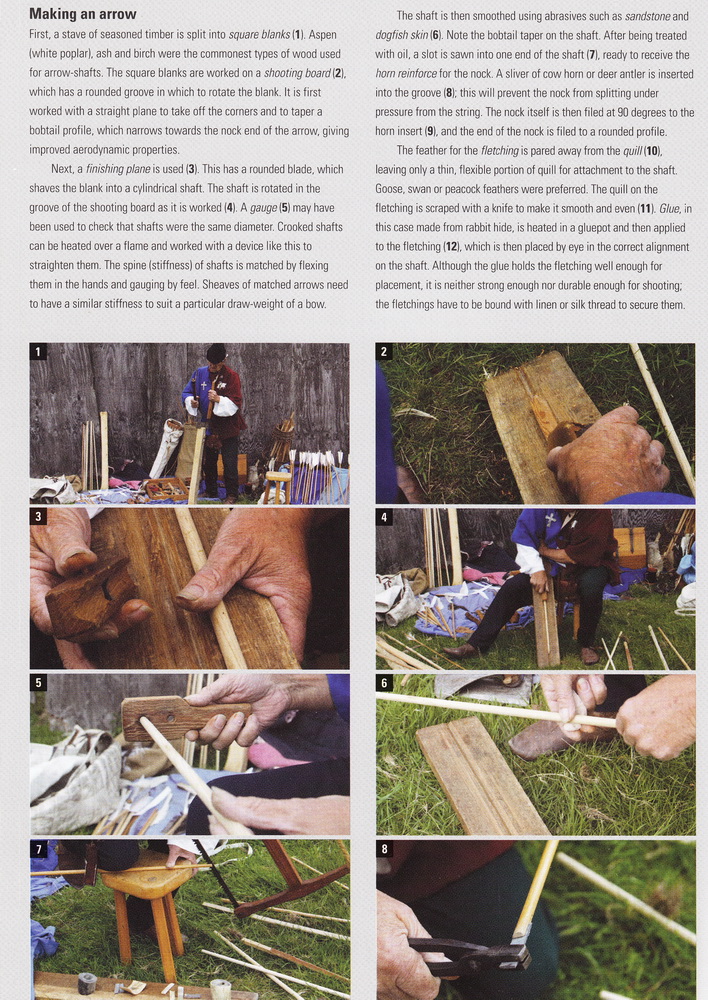

Hi, kennst du den Beitrag von Mike Loades in The Longbow schon?, "M.Loades, The Longbow, 2013 Osprey Publishing Lt."

Das ist ja mal was genaues. Danke dir für den interessanten post.
Aso... Im netz gefunden und der link zu diesem interessanten Werk ist hier....
http://brego-weard.com/lib/WP%2030.pdf

Ok. Ausgehend von meinen bescheidenen Kenntnissen im Pfeilbau und den eher untypischem nordischen ...ich bau denn mal schnell...hab ich mich in den letzten tagen wiederholt dem schaffen eines einigermaßen typischen pfeils für die von mir angestrebte Periode Gewidmet.
Wie bereits erwähnt.ferdern und beiwerk von eddy und anderen nebst locksley,die schäfte aus verschiedenen Hölzern erst zurechtgesägt ,dann beschliffen. ich versuche immer sie etwas zu barreln da ich mir daraus die höchste steifheit(spinewert) erhoffe.
Ja aber noch ist nicht aller tage abend und ich habe hoffnung....lach
Gruss Fitz

Das geht eigentlich ganz leicht: Du nimmst eine Latte von ca. Schaftlaenge und machst laengs eine V-Nut rein. Ich hab'saus eckig rund machen....weia.
mit dem E-Hobel gemacht, aber da gibt's mehrere Moeglichkeiten. Da legst du den eckigen Pfeil rein und haeltst das Ende
was am naechsten bei dir ist mit einer Hand fest. Mit der anderen bedienst du einen fein eingestellten Handhobel. Das machst
du 4 mal und schon ist der Schaft 8eckig. Wenn du das ganze dann mit etwas schraeg gehaltenem Hobel wiederholst ist
er 16eckig oder eigentlich quasi schon rund. Barreln geht dann genauso, nur isses da einfacher den Schaft auf den Tisch
zulegen. Dann kannst ihn leichter drehen. Danach noch ein bissl schleifen (Schleifklotz mit V-Nut) und gut is.
Nimmst du da Fichtenholz? Wenn ja, nimm was gscheites. Hartriegelschoesslinge zB.

Hi fatz, das mit dem Schäften IST nicht das grosse Problem , eher die gesammtherstellung. Federn in der gleichen länge, spitzen die auf den Schaft passen, welche Form mir da am meisten zusagt, am sichersten in der Herstellung ist. Ich rede von Mengen ab 50 bis 100 stück. Da fissele ich dran umher.
Länge31-33 zoll
Gebarreld oder bobtailed oder Konklave
Feder 7 3/4 oder kürzer oder länger
Welcher Schnitt
Gewickelt oder nur aufgeleimt und abgewickelt...
Vorschaft oder nicht
Länge und Stärke der horninleys
Nocktiefe
Tüllenläne/ spitzenlänge....
Daran tüftel ich herum.
Das die schäfte nicht dicker wie 12,8/ 9 werden ist mir hier nun bereits vermittelt....
Gruss fitz

wenn du wirklich militärische Mengen herstellen willst (50 bis 100 Stück
), kannst du die Horninlays getrost weglassen.
Wickeln musst du auf jeden Fall.
Und eine einstellbare Hobellade oder eine Schaftfräse würde sich dann auch lohnen.
Ambitioniertes Projekt auf jeden Fall. Viel Erfolg.
