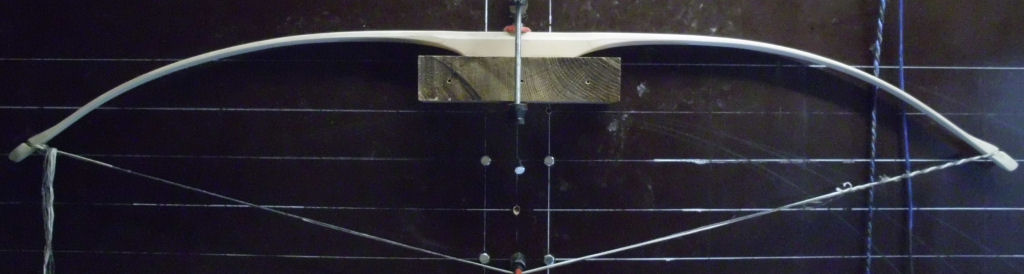

Tillerhilfe erbeten
Re: Tillerhilfe erbeten

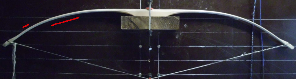

- Wenn du auf die Wurfarme schaust merkst du, dass die zueinander nicht passen
- Der Bogen liegt etwas schief auf dem Tillerstock, das harmonisiert leider die Enden auf dem Foto
- Fades erscheinen mir etwas zu lang
- Schwachstelle noch da, sieht aber besser aus (die wird dich wohl bis zum Ende des Tillerns begleiten, also Finger weg)
LG Zwirn
LG Zwirn
Danke für die Antworten.
Was sollte ich jetzt zuerst machen die Fadeouts etwas kürzen oder am rechten WA noch etwas Holz abnehmen?
Bin gerade etwas überfragt!
MfG
LR
Du meinst der linke WA ist sozusagen zu weit oben und der rechte zu weit unten, oder?zwirn hat geschrieben:- Der Bogen liegt etwas schief auf dem Tillerstock, das harmonisiert leider die Enden auf dem Foto
MfG
LR
Den rechten Wurfarm schwächen.
LG Zwirn
LG Zwirn
Moin,
ich habe heute den rechten WA weiter geschwächt. Viel geht da aber nicht mehr zum wegnehmen. Und wie ist das mit den Fadeouts, um wieviel sollte ich die kürzen?
MfG
LR
MfG
LR
Nur weil viele etwas falsches tun, ist es noch lange nicht richtig!
Die Fades sollten 5cm lang sein. Danach sollte sich die Griffdicke auf Wurfarmdicke verjüngt haben.
LG Zwirn
LG Zwirn

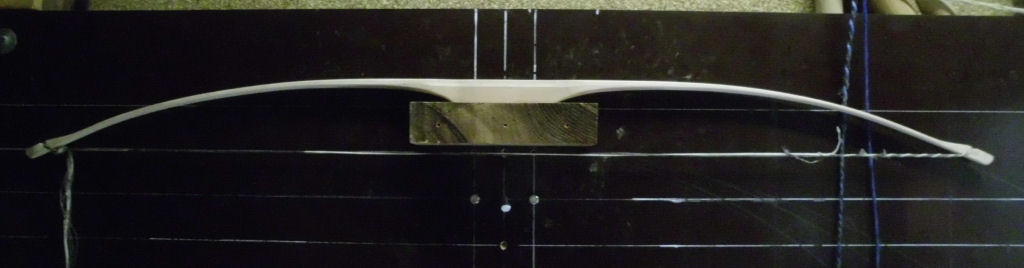

Moin.
Hier mal wieder eine Bitte um eure Meinungen zum Tiller. Ich habe an den Übergängen vor den eigentlichen Fadeouts, aber schon in der Kirsche, noch einiges weggenommen und etwas mehr ausgezogen. Leider verzerrt die Kamera das Bild etwas, da ich zu nahe dran stehe. Draussen geht nicht weil wieder mal Regen.
MfG
LR
MfG
LR
Sieht gut aus jetzt mit den weicheren Fades.
Wie sieht denn der Auszug jetzt im Vergleich zu vorher aus?
Jörg
Jörg
Hallo an Alle.
Ich habe heute morgen noch etwas weiter getillert. Dabei hat sich links der Knick wieder etwas mehr gezeigt. Sollte ich jetzt an der Mitte des linken Wurfarmes noch etwas abnehmen, oder wo sonst noch? Ich bin mir auch über die Standhöhe unsicher. Ich habe zwar im Forum schon mehrere Kommentare dazu gelesen, aber die Bögen waren alle mindestens 1,30m oder länger.
Und hier nochmal die beschriebene Stelle.
MfG
LR
MfG
LR
Moin,
Ich habe die Standhöhe erstmal auf 9 cm gesetzt. Und bin beim Auszug mal auf ca 6 Zoll gegangen. Sollte der Bogen noch griffnaher biegen?
MfG
LR
MfG
LR
Muss, wenn du auf 20 Zoll kommen willst. Sonst wird der Sehnenwinkel zu gross werden.
Sieht aber grenzwertig aus, ist elend kurz.
