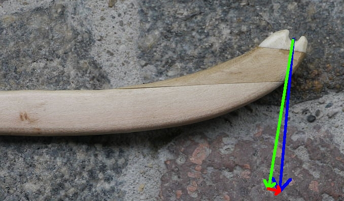

fatz hat geschrieben:@Rabe:
Ich steh grad aufm Schlauch.
Meinst du die Nockoverlays? Die werden fast gesenkrecht zu ihrer Klebefuge belastet.
Oder meinst du das aufgeklebte "Recurve" oben? Das untere ist so gewachsen.
Guckst Du:
Beiträge: 7121
Hat Dank erhalten: 303 Mal
Re: Hartriegel 56#@32"
Mit dem Drehmoment auf das aufgeklebte Holz hast recht, deswegen meine Wicklung (s.o.), aber was die Kraeftezerlegung
an den Overlays angeht, tut es mir leid, dir altem Hasen da widersprechen zu muessen. Das stimmt so mal gar nicht. Und
als Physiker kenn ich mich damit dann doch ein bissl aus. Du darfst die Kraft nicht waagrecht und senkrecht zur Erde
zerlegen (d.h. duerfen tust du schon, aber es sagt halt nichts aus), sondern waagrecht und senkrecht zur Klebefuge. Die
relevanten Kraefte im Vollauszug sehen dann so aus:
blau: Sehnenzug ca. im Vollauszug
gruen: Teilkraft senkrecht zur Klebefuge des Overlays
rot: Scherkraft auf den Kleber des Overlays
Das sollte der Eulenkleber aushalten

Müsstest der grüne Pfeil nicht senkrecht zur unteren Klebefuge sein, weil die obere ist ja relativ unkritisch? Damit zieht dann aber die rote Scherkraft in Richtung Bogenmitte und spätestens jetzt würde ich sagen, dass Betrachtung der roten Scherkraft ziemlich irrelavant ist in Bezug auf das Abbrechenproblem ist.
Bleibt für mich noch das Thema Drehmoment um den blauen Punkt. Gefühlsmäßig müsste der blaue Punkt auch etwas im Holz liegen und nicht komplett an der Kante. (Rein vom Gefühl her, spontane Erklärung dafür könnte sein, dass das Holz an der Kante unter Belastung nachgibt)
Ohne große Physikkenntnisse hätte ich mir die Kräfte an der Fuge in etwa so vorgestellt.
so vielleicht?
so vielleicht?
Und da haben wir jetzt das Problem, dass die größten Kräfte da auftreten, wo am wenigstens Holz ist um sie aufzufangen.
Wie gesagt, ohne große Physikkenntnisse, also bitte mal jemand mit Ahnung was dazu sagen ;)

Die Zeichnung bezog sich nur auf die obere Fuge. Um dei hatte der Rabe wohl Bedenken.
Um die untere ist jetzt eine Wicklung drum

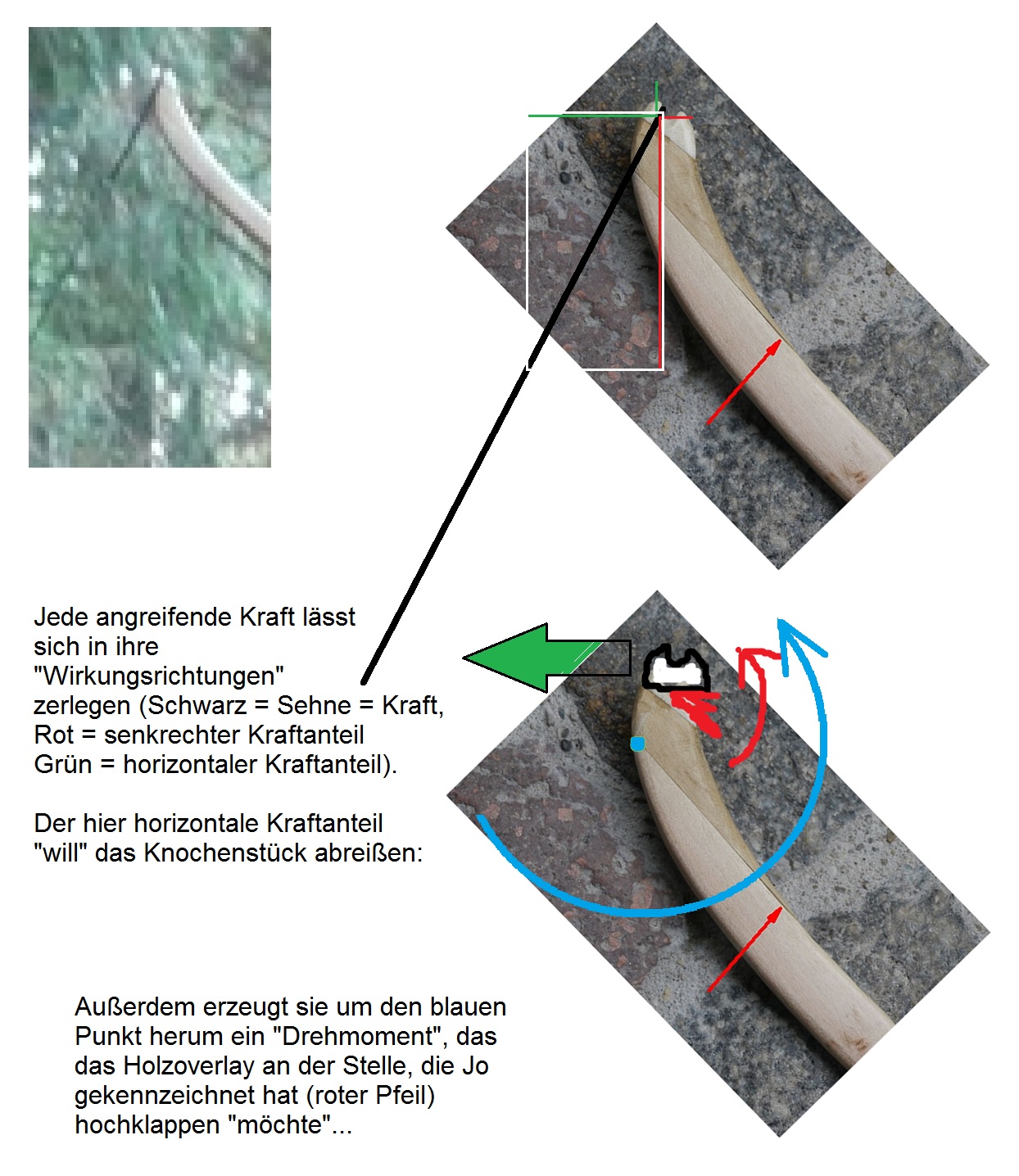

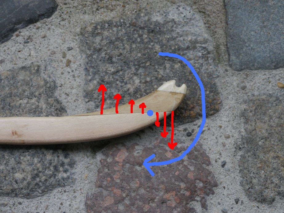

fatz hat geschrieben: ...sondern waagrecht und senkrecht zur Klebefuge. Die
relevanten Kraefte im Vollauszug sehen dann so aus:...
Nö.
Dein roter Pfeil sagt, (so weit korrekt!) dass nur wenig Schub in Längsrichtung in der Fuge entsteht.
Der ist aber gar nicht bedenklich, selbst wenn es mehr wäre! Kleber ist gegen Schub längs zur Fuge sehr stabil!
Mit so einem Kräfte-Parallelogramm kann ich die Kraft-VERTEILUNG in jede beliebige Richtung untersuchen.
Die Eckpunkte des Rechtecks müssen nur auf der Kraftlinie liegen.
Je nach Winkel der anderen Seiten ergeben sich andere Verhältnisse, klar. Im Extremfall, wenn eine Seite des Parallelogramms parallel zur Kraftlinie liegt, ist der eine Anteil 0 und der Andere 100%.
Ich behaupte ja gar nicht, dass die von mir gegriffene Richtung die absolut entscheidende ist.
Deine ist es aber auch nicht (s.o.). Die Wahrheit liegt vmtl. in der Mitte, aber darauf kommt es gar nicht an, die Darstellung ist eh nur qualitativ.
Das Problem aber wird doch deutlich, oder?
Der Kraft-Angriffspunkt liegt ja gar nicht in der Klebefuge! Er hat einen Abstand da drüber!
Dadurch entsteht ein Hebel, der das aufgesetzte Knochenteil in Richtung Schütze "kippt".
Siehe Bild darunter....
Und für diesen Effekt ist die gezeigte Richtung viel kritischer als Dein Schub in Fugenrichtung. Und genau da aber wirkt ein deutlich größerer Kraftanteil als von Dir vermutet.
q.e.d. :)

@rabe
so langsam kapier ich was du meinst, aber das Overlay ist unter der Sehne grad mal 2.5mm stark, das ist dann der Hebel,
an dem die von mir rot eingezeichnete Kraft angreift. Ich glaub, das die Eule das haelt. Schau ma mal. Im schlimmsten
Fall rutscht das Oehrl den Wurfarm entlang, was ned besonders gut geht, weil es relativ eng sitzt. Oben raus halt ich fuer
sehr unwahrscheinlich.
