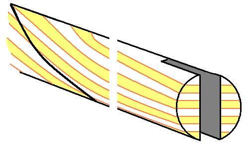

etwas ist mir noch unklar, drum versuche ich das mit einer skizze nochmals zu verdeutlichen:
schrägst du/ihr die klebestelle wie unter "A" oder wie unter "B" gezeigt an?

@york
ich "waagerecht".
damit der sog. spleiss nach "aussen" weggeht, wenn der pfeil auf dem bogen liegt.
falls der "spleiss" dann doch nicht halten sollte, ist die verletzungsgefahr etwas niedriger.

ich auch waagerecht
Beitrag von york »
allerdings ist der grund der, dass ich denke dass die holzstruktur so etwas mehr belastung aushält!

@ york
bislang alles mit dem blauen Ponal - keine Probleme !
Die waagrechte Lösung wende ich an.

senkrecht!
Auf jeden Fall "senkrecht", so dass sich die Ringe überlappen! So hat man die beste Zugkraftübertragung, besonders an den dünn auslaufenden Enden des Schnitts. Zudem wird die Klebefuge dann "quer" belastet, was ebenfalls haltbarer ist.
@zentaur: Außerdem sollte meiner Meinung der Spleiss (in Schussrichtung) nach OBEN, also von der Hand weg gehen!!

so muss das aussehen:

...die Meinung änderst Du, wenn der erste Spleiß Dir vorne aus der Hand guckt, weil beim Ablass die (unbemerkt angeknackste) Spitze weggeflogen ist...

Mache immer V-Spleiß. Der ist mir Vertrauenswürdiger.

habe gestern allerdings bemerkt, dass es einen glatteren spleiss gibt, wenn man quer zur holzmaserung hobelt.
also, mach ich es doch nicht so, wie rabenherz es vorgeschlagen hat (obwohl das "theoretisch" sinn macht).
also nach der skizze von york (s.o.) "waagerecht"
