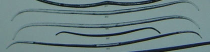

Zur Frage wieviel Reflex im Griff, da können wir uns an den Abbildungen bei Mc Leod orientieren:
das sind 4 selfbows zwischen 67cm und 1.25 m
Bildquelle Plate 1
