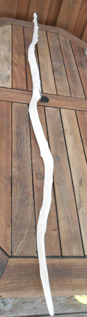

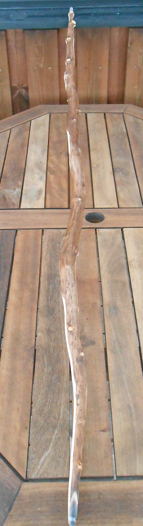

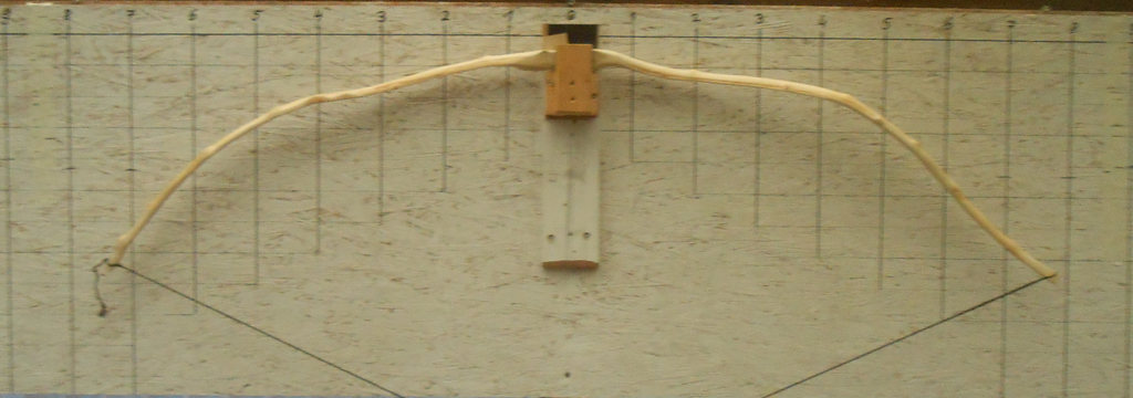

Heute hab ich am Weißdorn wieder ein wenig rumgeschnippelt und rumgezogen. Er ist jetzt knapp auf Standhöhe
, immerhin hat er soweit erst einmal gehalten.
Eigentlich sieht er bisher ganz gut aus, ein bischen schief, aber das macht den Reiz dabei ja auch aus,(gerade kann ja jeder
).Danach habe ich alle kleinen und größeren Trocknungsrisse mit Epoxy verföhn. Bis morgen oder übermorgen hat er jetzt erst einmal Ruhe. Ich hab mal nachgezählt, ich musste insgesamt 28 Stellen (Astansätze, Dornansätze und Risse) verföhnen. Übrigens hat der Weißdorn 22 Ast- oder Dornansätze.
4 Äste davon hab ich ausgebohrt.
So siehr heute abend leicht eingepflastert aus. Gruß Jürgen

Die geraden Bereiche am Griff links und rechts arbeiten meiner Meinung nach noch gar nicht.
Re: Saplingbow 7, JürgenM - Weißdorn/Traubenkirsche
Ich weiß, dass sich da noch nicht soviel tut, da will ich mich morgen drum kümmern. Danke für den Hinweis.Gornarak hat geschrieben:Die geraden Bereiche am Griff links und rechts arbeiten meiner Meinung nach noch gar nicht.

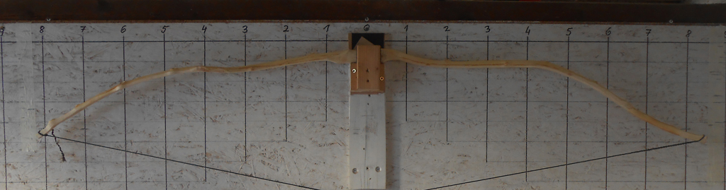

Weißdorn:
Der "Dörminäder" lebt noch und hat heute die ersten 50 Pfeile geworfen, echt gut, hat mich sehr gefreut, dass er bis hierher gehalten hat. Im Moment bin ich echt happy.
Morgen noch ein bisschen Feintuning und wenn er dann noch hält kommt das Finish, Hornoverlays, Sehne, usw..
Ich habe ehrlich gesagt nicht erwartet, dass ich soweit mit dem Weißdorn komme.
Gruß Jürgen

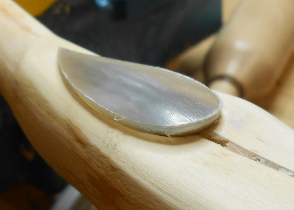

Dann habe ich dann den Bogen verschliffen und den Rücken mit Clou Wasserbeize (Moorbraun) gebeizt. Nach dem Beizen habe ich die Hornoverlays aufgeklebt und die Pfeilanlage eingepasst und verklebt.

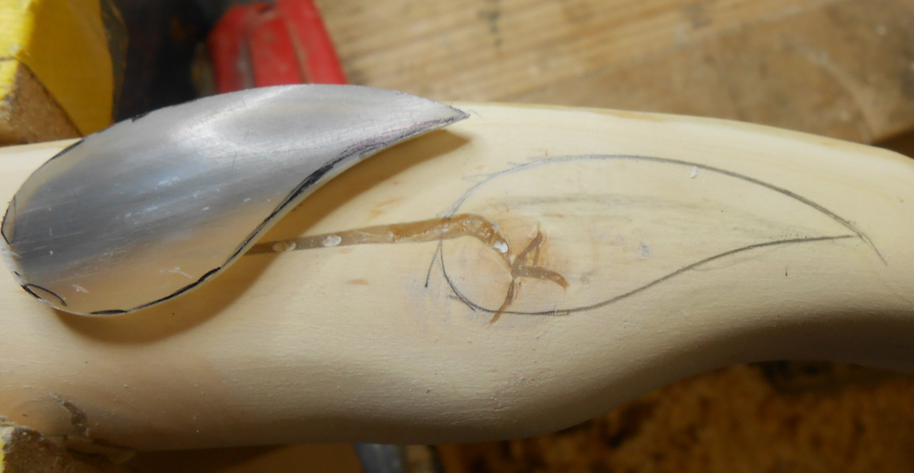

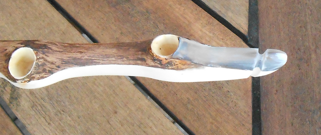

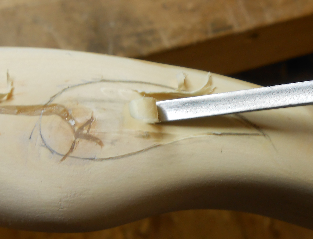

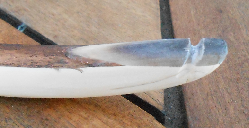

Die Pfeilanlage habe ich aus Horn ausgeschnitten und nach unten hin leicht angeschrägt. Danach wird die Form mit einem spitzen Bleistift auf den Griff übertragen. Dabei ist darauf zu achten, dass der untere, also der abgeschrägte Rand des Inlays übertragen wird. Damit lässt sich das Inlay besser versenken, weil immer noch ein wenig Spielraumvorhanden ist, falls man sich ein klein wenig verschneidet. Die angezeichnete Form wird dann mit einem scharfen Beitel oder Messer vorsichtig ausgehoben. Zwischendurch sollte man das Inlay immer wieder anpassen. Bei der ausgehobenen Form im Griffstück werden die Ränder ebenfalls angeschrägt. Mit ein klein wenig Geduld lässt sich das Inlay so nach und nach einpassen.Anschließend wird verklebt und verschiffen. Das Inlay ist nun vollständig eingepasst und plan verschiffen. Und so sieht er bis jetzt aus:Bei der unteren Nocke musste ich das Overlay bis ans Astloch ranziehen, weil mir bei der Bearbeitung des Astloches ein Rückenspan weggerissen ist. Hat zwar bei der Bearbeitung und beim Tillern keine Probleme verursacht, aber sicher ist sicher.Heute werde ich wohl, als letzte Arbeiten, den Bogen mit Schellack und dann mit Leinöl versiegeln und noch eine Sehne klöppeln.
Hast du richtig schön gemacht. Den Rand der Löcher hätte man bestimmt ohne Probleme noch etwas abrunden können, ich kann aber verstehen, dass du Angst hast, das zu tun. Für mich könnte das letzte Viertel auf beiden Seien noch mehr arbeiten, aber das grenzt schon an Geschmackssache.
