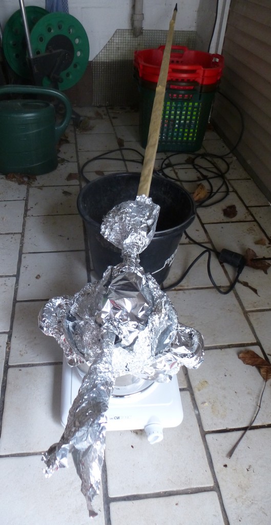

Also für eine Stunde ab in die Dampfmaschine:
Dampfapparatur
Dampfapparatur
Und danach flott eingespannt:
Im Schraubstock
Im Schraubstock
Jetzt heißt es ein paar Tage warten.
