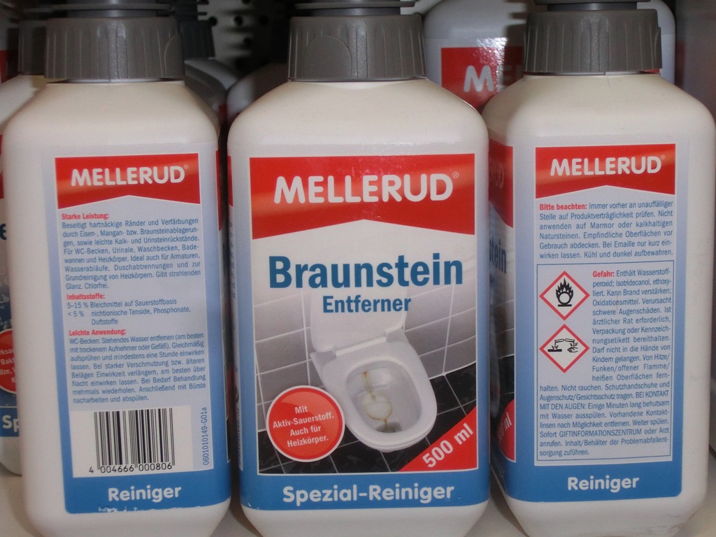

Habe mich selber noch nicht damit auseinander gesetzt, aber ich vermute mal stark, sowas gibt es in D in der Zwischenzeit auch. Zumindest für passende Fachkreise....dass es hier ein Fertigprodukt gibt, das ich lokal kaufen kann.
