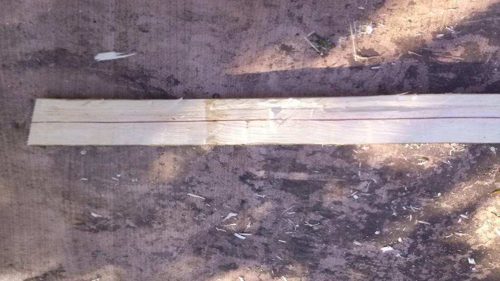

so nach haufenweise schweis und tränen hoffe ich es wurde ned nur nen langes stück brennholz
könnt ihr mir mal eure meinung kund tun?

Gratuliere zum erfolgreichen Markkanal freilegen.
und jetzt weg mit dem Markkanal, dann kannst Ihn beruhigt zur Trocknung geben.
Hast Du die Stirnseiten mit weissleim schon versiegelt?
Achja und vorsichtig Rinde runter inklusive Bast, solange das Holz noch feucht ist.
Erspart ne Menge Ärger, Zeit, Flüche, Nerven. Am meisten wird es Dein Bogenrücken Dir danken und die Trocknung geht schneller.

Für meinen Geschmack solltest du lieber den Bogen über den Rücken planen. Du bastelst dir sonst Asymmetrien ein.
1. Rinde runter, Bast eventuell stehen lassen
2. Mittenlinie anzeichnen
3. Breite des Rückens anzeichnen, dann auf den Markkanal runterschneiden
4. Auf nem Balken festzurren, damit sich das Ding nicht beim Trocknen verzieht (geht ganz nett mit Lochbändern + Holzschrauben)
LG Zwirn
LG Zwirn

also das mit rinde runter raff ich noch
aber was meinst du mit über den rücken planen? wie gesagt hab noch ne menge zu lernen^^...gibts ne vorgabe wie breit lang etc der bogen sein sollte?
