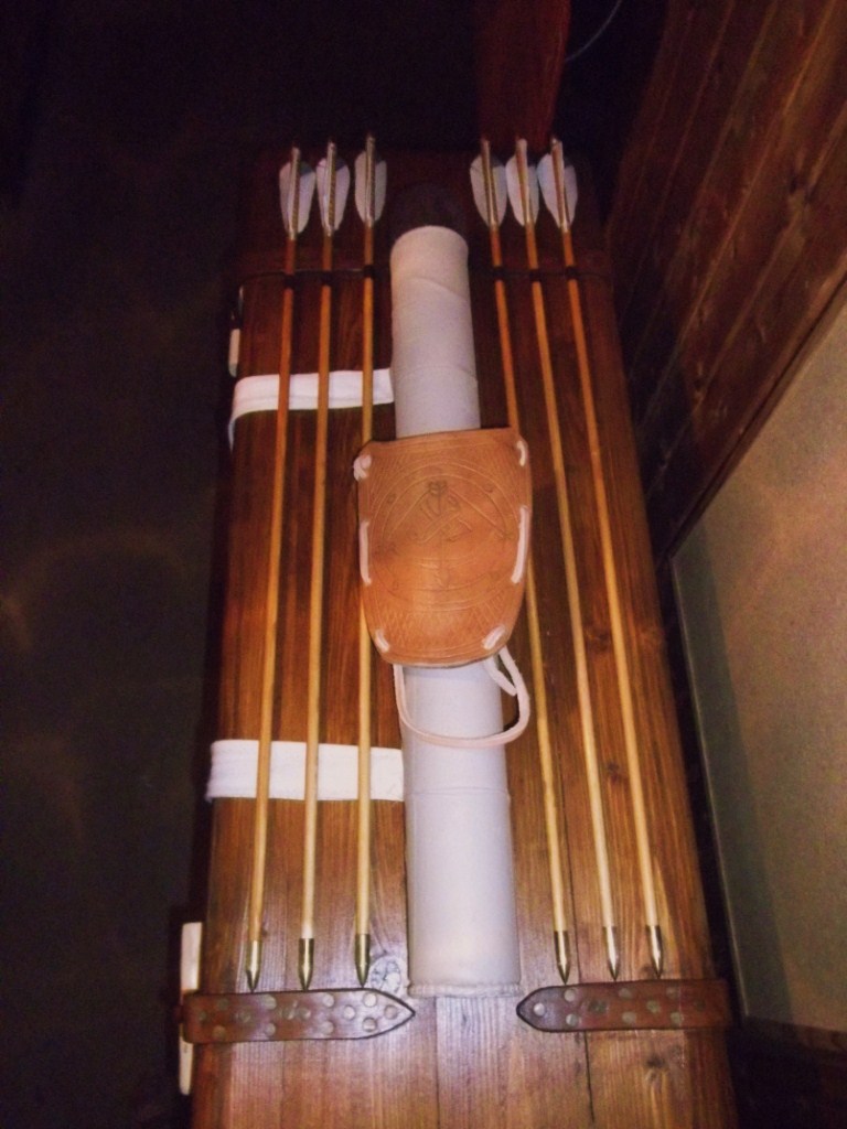

Noch ein bißchen Zubehör die letzten Tage gebastelt...
...ein bißchen Zubehör...
6 neue Pfeile (Northern Pine mit 4" Parabol-Gänsefedern und 125 gr Bullet-Messingspitzen),
neuer Köcher aus einer großen Verpackungspapier-Papprolle, verkleidet mit Stoff und dünnem Leder
und noch ein neuer Unterarmschutz aus 5mm starkem Leder, bißchen mit Verzierung versehen... ;) :) :)
