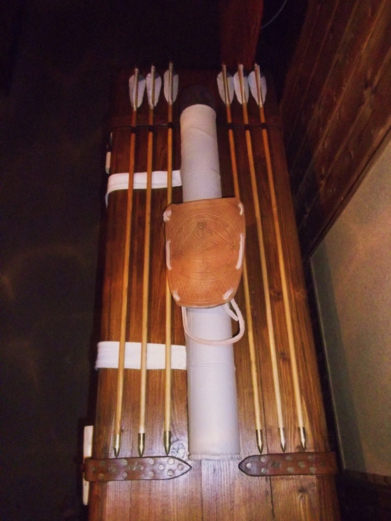

Noch ein bißchen Zubehör die letzten Tage gebastelt...
...ein bißchen Zubehör...
6 neue Pfeile (Northern Pine mit 4" Parabol-Gänsefedern und 125 gr Bullet-Messingspitzen),
neuer Köcher aus einer großen Verpackungspapier-Papprolle, verkleidet mit Stoff und dünnem Leder
und noch ein neuer Unterarmschutz aus 5mm starkem Leder, bißchen mit Verzierung versehen... ;) :) :)

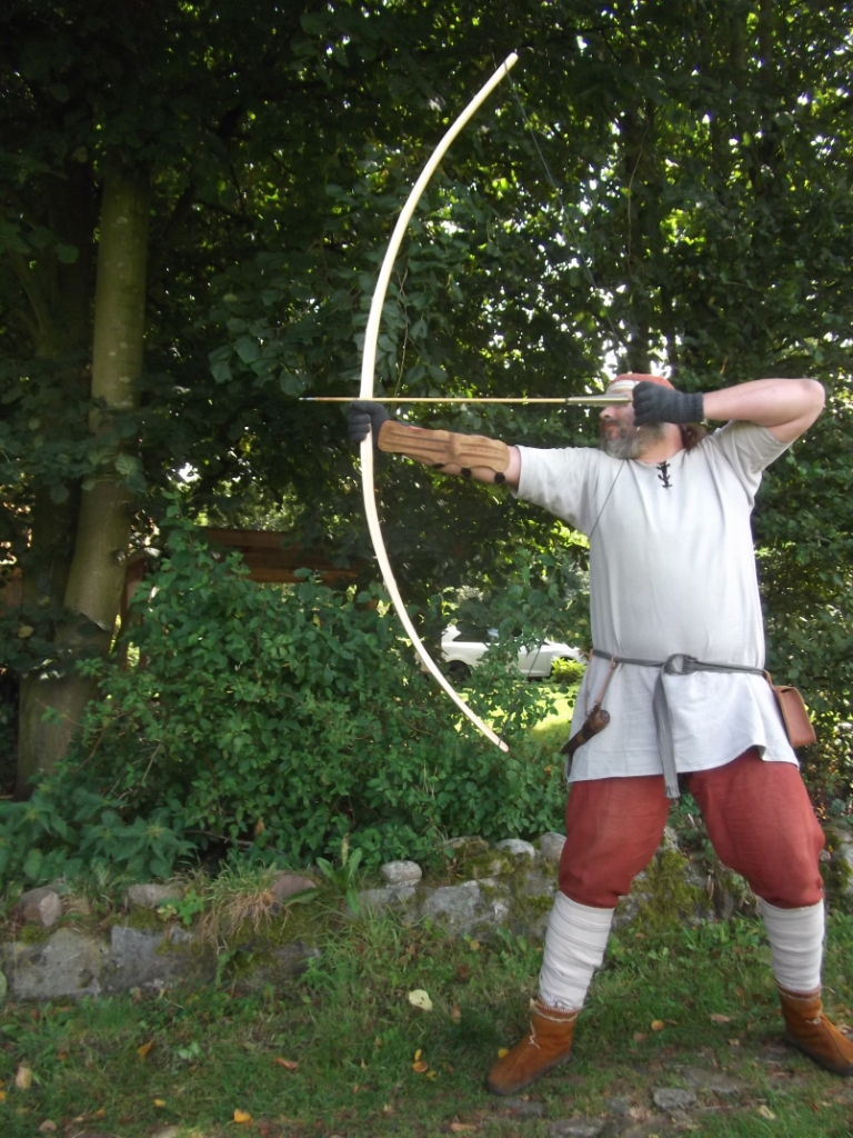

@Eddy
Zum Bogen wurde alles gesagt, jedoch möchte ich noch ein Kriterium ansprechen:
Deine komplette Körperhaltung, bzw Positionierung deiner Arme/Hände im Vollauszug (...wirkt zumindest auf den Bildern so...) ist nicht befriedigend/schlecht.
- du ankerst scheinbar in Augenhöhe neben deinem Kopf
- du stehst in Rückenlage
- dein Kopf ist sogar nach hinten geneigt.
Sollte mal überdacht und geändert werden.
