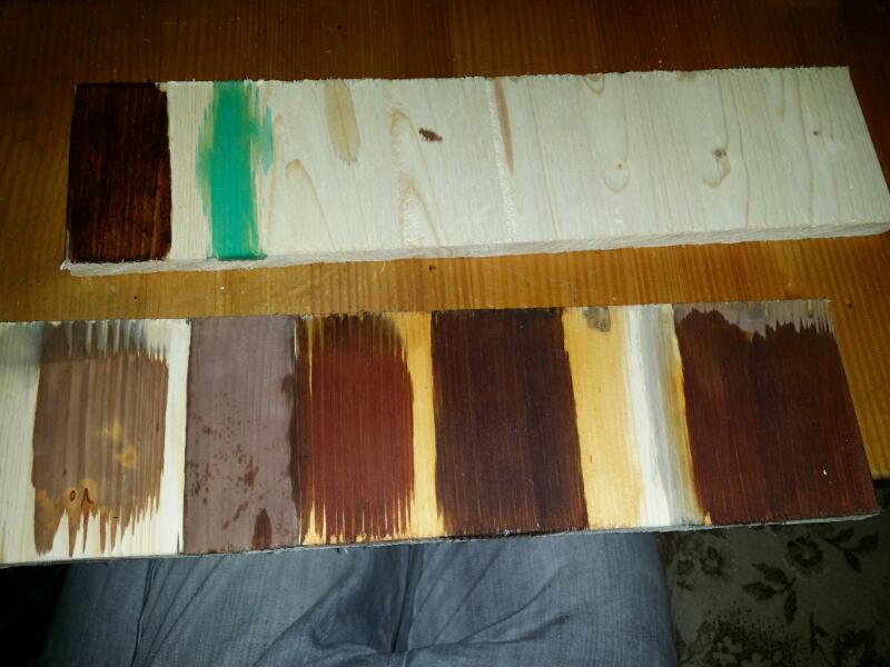

Re: Beize selbst herstellen
Hier mal meine jetzigen Testergebnisse.
Teilweise mit Tee Vorbeize und mit Leinöl Finish.
Habe noch mal kleine Tests gemacht mit Bleiche das Dunkelbraun schlägt in ein Rotbraun um. Und das Grün wird Braun.
P.S. Nachahmung auf eigene Gefahr es entstehen bei der Herstellung Gesundheitsschädliche Stoffe und Gase.

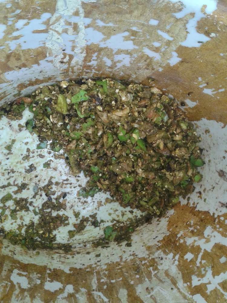

Die Walnüsse mehr oder minder gewaltfrei zerkleinern.
Gibt ne nette, duftente Pampe, die so aussieht: Schritt 3

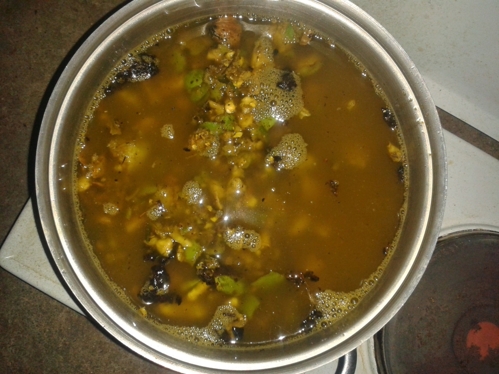

Die Pampe zusammen mit Wasser in einen Topf geben(sollte alles unter Wasser stehen). Der Topf sollte am Bestem nicht mehr gebraucht werden, meiner ging zwar sehr leicht wieder sauber, aber ich garantiere für nichts
Schritt 4

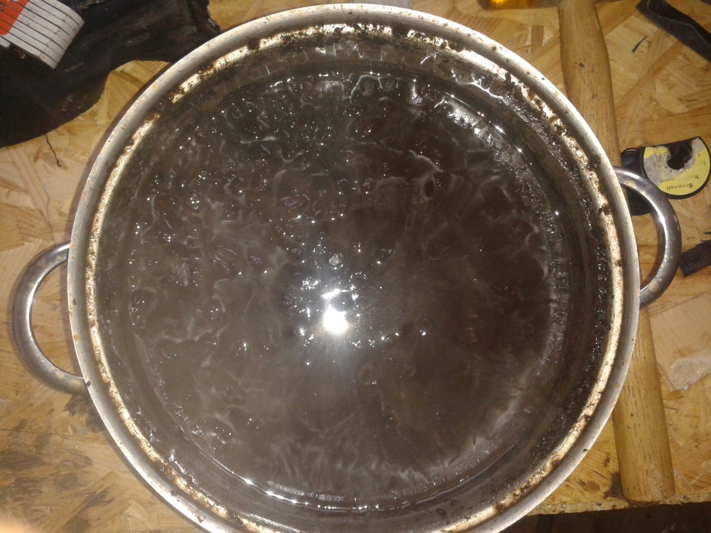

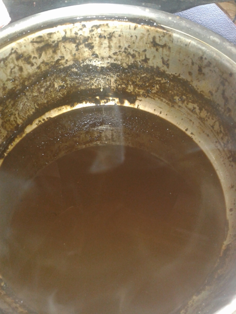

Das alles jetzt für 15 Minuten kochen lassen. Nicht wundern, wenn es dunkel wird, dat soll so
Ach ja, wers auf dem Herd macht, ist selber schuld. Spritzt wie Sau
Sieht dann so aus...... Dann alles 24h lang ziehen lassen.

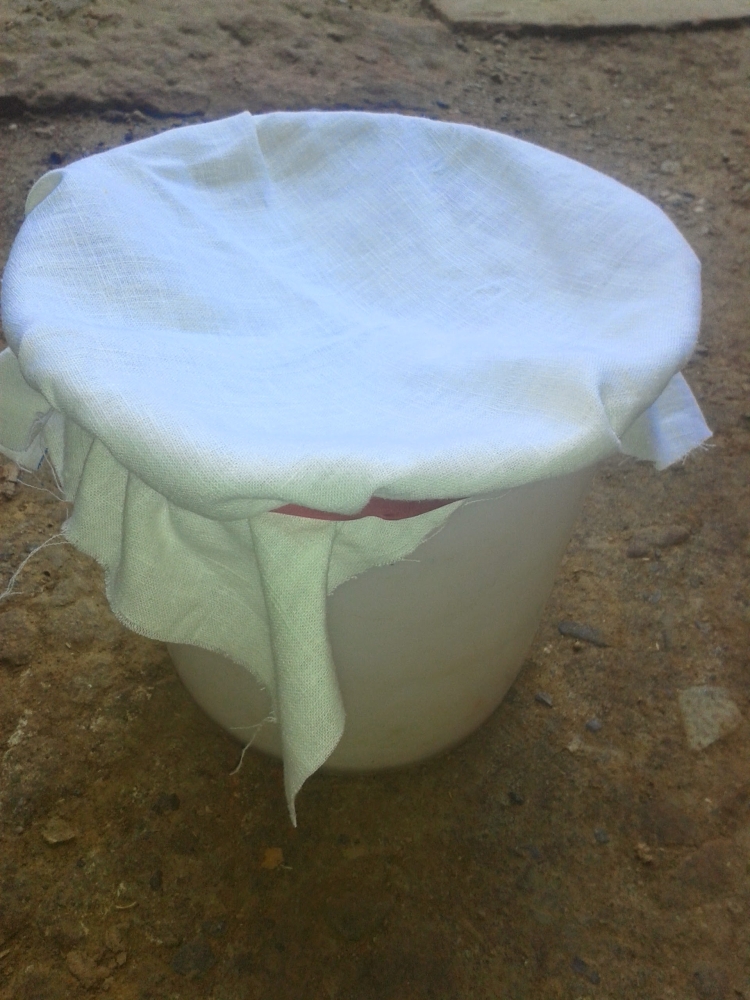

Jetzt alles schön sieben, bzw. filitrieren.
Hab ich mit einem Stück Leinen, einem Eimer und ein paar Gummis gemacht.
Sieht so aus: Nicht vergessen, auch die Brocken in das Tusch zu packen und ordentlich auszuwringen! Das gibt erst so richtig Farbe
Schritt 5
Nochmal aufkochen.
Wieder 24 h ziehen lassen.
Schritt 6
Ein letztes Mal aufkochen. Diesmal aber mindestens eine Stunde. Bei Bedarf Wasser nachfüllen, wir möchten die Walnüsse ja kochen, nicht rösten
Schritt 7
Die dabei enstandene, hoffentlich klare und bröckchenfreie Flüssigkeit ist natürlich noch viel zu wässrig, also ab damit auf die Kochplatte und etwa 3/4 des Volumen verdampfen
Dadurch wird natürlich die Kontzentration des Farbstoffes erhöht und somit der Farbton intensiver. Danach hat man eine Flüssigkeit, die doch sehr stark an Kaffee erinnert
Jetzt noch im Verhältnis 2 Konzentrat : 1 Weingeist(Hochprotzentiger Alkohol) alles mischen, damit der farbstoff schön tief ins Holz zieht.
Leider hat aber der Benedikt noch kein Weingeist, deshalb wirds noch etwas dauern, biss die Beize fertig und die Teststückchen fotograpiert und hier hochgeladen sind
Allerdings färbt es auch ohne Alkohol schon recht net braun, wenn auch noch etwas unintensiv
