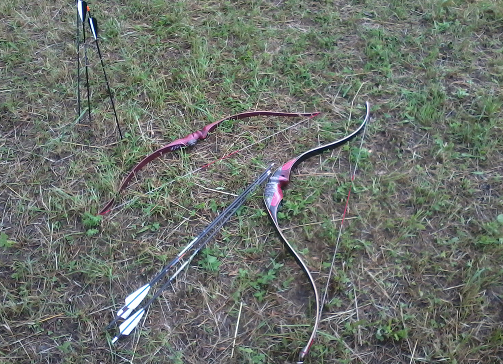

So ein Bild gibts hier in der Präsi noch. :D Heute war ein kleines Trainingsschiessen von Papa und Sohn.
Der Kleine sieht schon lustig aus neben dem Kurzen Bogen meines Sohnes. :)
