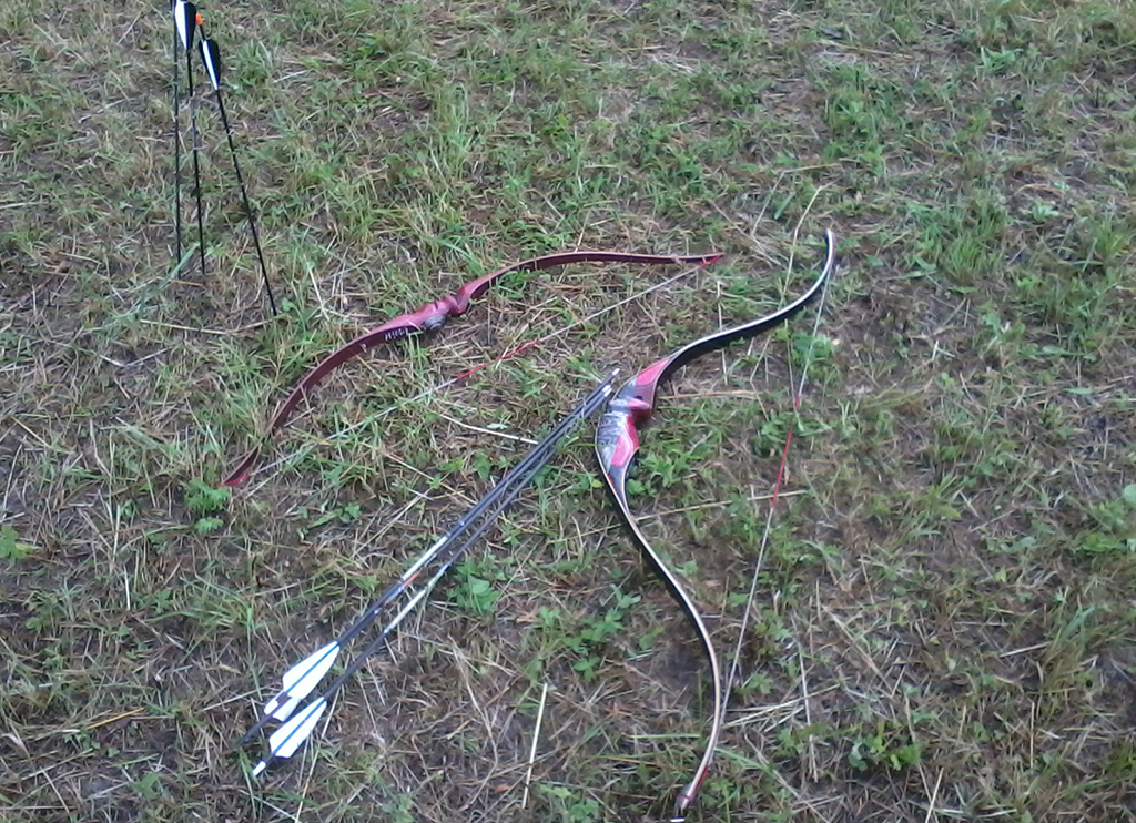

So ein Bild gibts hier in der Präsi noch.
Heute war ein kleines Trainingsschiessen von Papa und Sohn.
Der Kleine sieht schon lustig aus neben dem Kurzen Bogen meines Sohnes.
