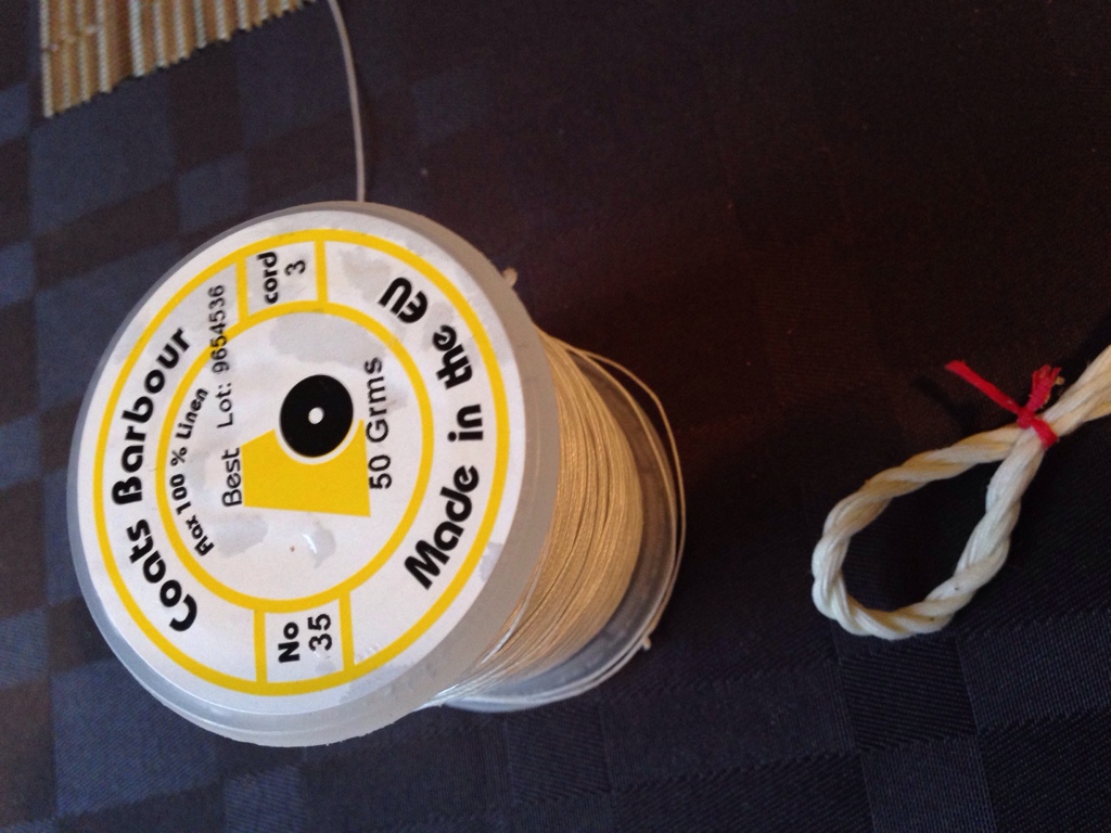

Verfasst: 22.05.2014, 11:31
von Eddie the Archer
Das Barbour-Leinengarn ist nun da und ich habe mal angefangen...
Es ist das 35er, also ca. 0,4mm dick. Ich habe die einzelnen Garne mit einem Wassereimer als Gewicht getestet, bei unterschiedlichen Längen, von 0,5m, 1m und 2m. Gerissen sind sie dann bei 2-3 kg, es gab kaum Dehnung, das konnte ich allerdings nicht richtig messen.

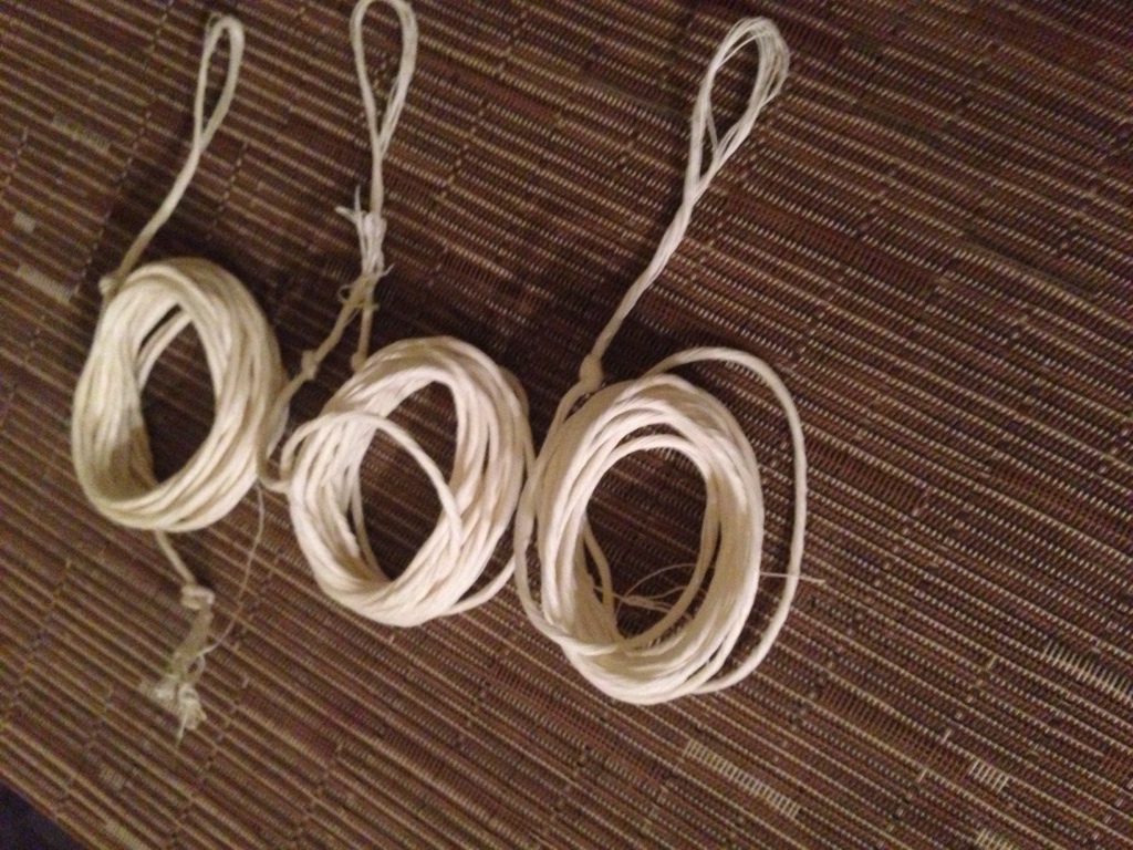

Ich habe zwei Sehnen gemacht, beide 3-Ply, die dünnere zu 30 Strands (für 70 lb Bogen), die dickere zu 60 Strands (110 lb Bogen) insgesamt.
Die dicke Sehne (ca. 2m lang, Duchmesser ca. 3,5mm) habe ich getestet, indem ich sie mit dem Öhrchen am Balkon befestigt habe und am anderen Ende den vollen Wassereimer (10 ltr) angeknotet habe. Eimer fallen lassen.
Ergebnis: Nachbarin naß, Eimer ruiniert, weil Henkel gerissen. Muss jetzt ne Flasche Wein kaufen...
