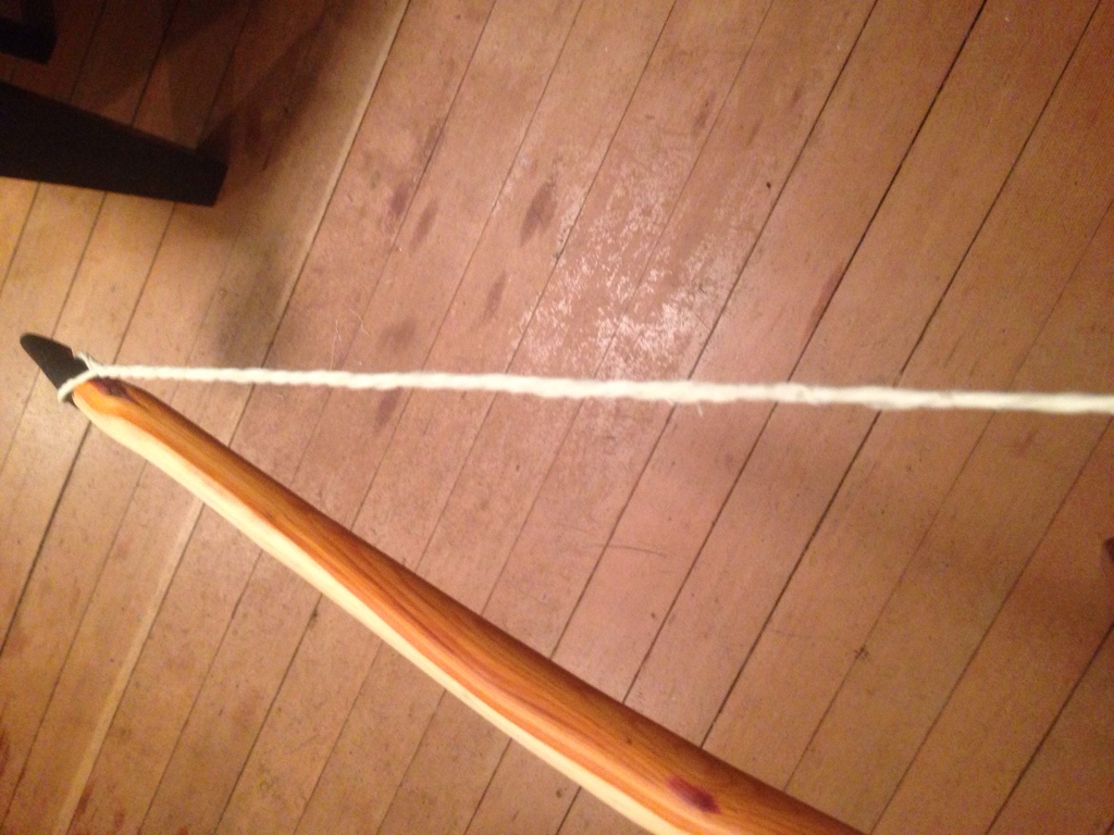

Das Barbour-Leinengarn ist nun da und ich habe mal angefangen...
Es ist das 35er, also ca. 0,4mm dick. Ich habe die einzelnen Garne mit einem Wassereimer als Gewicht getestet, bei unterschiedlichen Längen, von 0,5m, 1m und 2m. Gerissen sind sie dann bei 2-3 kg, es gab kaum Dehnung, das konnte ich allerdings nicht richtig messen.
Ich habe zwei Sehnen gemacht, beide 3-Ply, die dünnere zu 30 Strands (für 70 lb Bogen), die dickere zu 60 Strands (110 lb Bogen) insgesamt.
Die dicke Sehne (ca. 2m lang, Duchmesser ca. 3,5mm) habe ich getestet, indem ich sie mit dem Öhrchen am Balkon befestigt habe und am anderen Ende den vollen Wassereimer (10 ltr) angeknotet habe. Eimer fallen lassen.
Ergebnis: Nachbarin naß, Eimer ruiniert, weil Henkel gerissen. Muss jetzt ne Flasche Wein kaufen...
Hier noch ein paar Bilder:

Soooo, lange nicht hier gewesen!
Der 110er lebt noch -und lässt sich immer besser ziehen. Hat vllt. auch etwas an Zuggewicht verloren, Set ist aber konstant bei 2". Lässt sich mittlerweile ganz gut auf 28-30" ziehen, 32" nur mit sehr verzerrtem Gesichtsausdruck.
Mit der Leinengarnsehne (Barbour, 60 Strands) habe ich keine guten Erfahrungen gemacht. Hält zwar, aber 75g Pfeile gehen eher lahm ab, 130m weit, manchmal weiter, also im großen & ganzen eher mau!!
Und dann die dicken WA-Enden (ca. 18mm), kurz vor den Nocks: da seht Ihr auf den Fotos weiter oben Äste -und dementsprechend viel "Sicherheitsholz". Die Zippelmützen sind mir da auch zu dick. Ich fürchte, das macht die Krücke einfach zu langsam. Statische 55# bei 20" und 110# bei 32" sind ja ganz gut, aber "Er" beschleunigt einfach nicht gut.
Jetzt die Frage(n):
Bringt es was, wenn ich mir die Enden noch mal vornehme und auf 16mm bzw. 14mm runterbringe?
Dabei müsste ich auf ca. 10cm ab den Sehnenkerben zur Mitte hin Splintholzringe durchschleifen, um die Enden dünner zu bekommen. Safe oder No-Go?
Für Kunstfaser: Wieviele Stränge min. bei Dacron B50? Wieviele bei FF??
