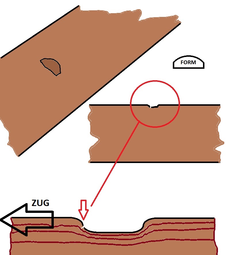

Das ist DEFINITIV eine Delle (Druckstelle) und genau da hat der Bruch begonnen.

Re: NikoLoko 57lb 28" Haselflachbogen
Ei gude Rabe,Ravenheart hat geschrieben:Das ist DEFINITIV eine Delle (Druckstelle) und genau da hat der Bruch begonnen.
kannst du die Stelle mal Markieren? Ich habs mir jetzt ein paar mal angeschaut und seh es einfach nicht.
Danke und Gruß,
Frank
Rabe, ich sehe was du meinst.
Ist hier wohl auch ein Verständigungsproblem - und, dass mir das richtige Equipment für ein gutes Foto fehlt...
Ich habe diese Stellen nicht als Kerbe/Verletzung des Rückens gesehen - den sonst, hätte ich diesen Rohling gleich nach dem Schälen verheizen können und mir die ganze Arbeit gespart.
Ich habe gedacht, dass hier mal eine Knospe war. So wie hier auf den Fotos von Zielwasser (Flecomedia).
Anders als in deiner Skizze sind diese Stelle auch erhoben, in der sich dann eine kleine "Delle" oder Löcher befinden. Und davon gibt es Unmengen auf dem Nikolo.
Hab nochmal versucht ein besseres Foto zu machen.
Und der weiße Ring zeigt warscheinlich die Stelle die du meinst?
Mir war aber nicht bewusst, daß das eine Verletzung des Rückens wäre - die Stellen sind natürlich gewachsen, und kleiner als ein kleines Astloch. Sie kommen nicht von einer Unachtsamkeit, das Ding hab ich so abgeschnitten.
Da baut ihr Bögen mit 12 Ästen und mehr, und mir brechen alle Bögen wegen so winzigen Dingern.
DAS ist jetzt wirklich frustrierend.
Na der Stave hat sich schon als sehr sensibel geoutet.
Ich bau oft auch sehr intuitiv.
Die Stellen kenn ich so nicht. Hasel hab ich noch nicht viel gebaut.
Aber da hätte ich vielleicht auch nicht drauf geachtet.
Es sei denn beim drüberfahren spüre ich was.
So zwischen Daumen und Zeigefinger den Bogen durchgleiten lassen.. Da drauf verlass ich mich.
Kannst dir ja den oberen Wurfarm aufheben und ihn bei Gelegenheit, wenn du dir Epoxy zugelegt hast, mit einem anderen Wurfarm verspleissen. Ist halt Pech gewesen.
Ich vermute Hasel reagiert bei kleinen Verletzungen oder Verdünnungen des äußeren Ringes etwas empfindlich.
Mir ist jedenfalls auch mal so eine kleine Explosion passiert. War allerdings nur ein Kinderbogen...
Ich vermute auch das der Bruch von einer Delle ausging, ich denke auf den Fotos der Brüche 3 solcher Dellen (Druckstellen) ausgemacht zu haben. Hasel ist leider recht weich und besonders im frischen Zustand sehr empfindlich was solche Druckstellen angeht, da kann es reichen den Bogen auf eine scharfe Kannte zu legen und schon sind die Holzfasern gequetscht.
