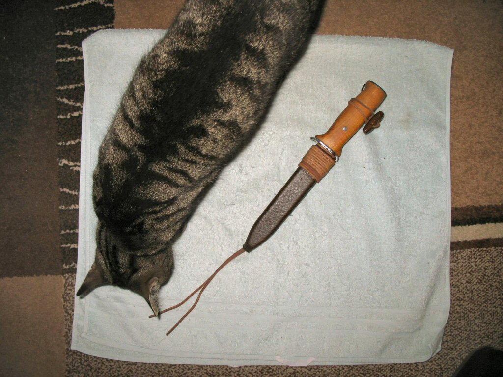

Mein erstes Pfeilemesser
Re: Mein erstes Pfeilemesser
Versteh mich bitte nicht falsch, aber für ein solch schönes Messer sieht die scheide etwas billig gemacht aus find ich schade. Meiner meinung nach gehört da eine leder oder wen pvc dann aus flachen platten mit etwas farbe hin.
Das ist aber geschmackssache sauber gearbeitet hast du schön.
LOL das PVC Rohr ist ja schaaf... zwar nicht sooooo toll anzusehen aber es ließ sich ja auch ein Inlay für eine Lederscheide daraus machen....
Eine funktionierende Lederscheide ist im Übrigen auch kein Drama, zum Üben geht auch mal dünneres/gebrauchtes Leder ganz gut- v.a. mit Inlay- und nähen läßt sichs zb. mit Dacron (Aale zum vorstechen und dann Sattlerstich). Die Form wird es auch halten allerdings etwas flexibler bleiben.
Die Idee mit dem Rohr ist ja gar nicht schlecht, Du hast das auch recht sauber gemacht. Ich habe auch nichts gegen Kunststoffe, aaaaaaaber PVC ne nicht wirklich.
Gute Idee das, aber vielleicht man könnte das ganze ja noch mit Leder beziehen oder sontwie optisch etwas weniger 'plastij'-mäßig darstellen

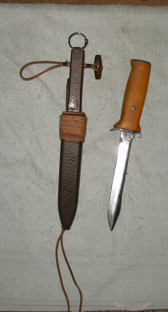

Ich bin nochmal drüber gegangen und habe rechts und links am Übergang zwischen Griff und Scheide noch etwas weggenommen. Das macht die Scheide zumindest dort schlanker, sonst ist sie immer noch recht fett für das kleine Messer. Man könnte noch mehr wegnehmen und statt dessen Nieten oder Buchschrauben setzen, aber das hebe ich mir für später auf. Ausserdem bin ich draufgekommen, dass ich das Messer nun doch nicht am Köcher tragen möchte, da ist eh schon so viel drauf. Also musste ich mir was Anderes ausdenken.
