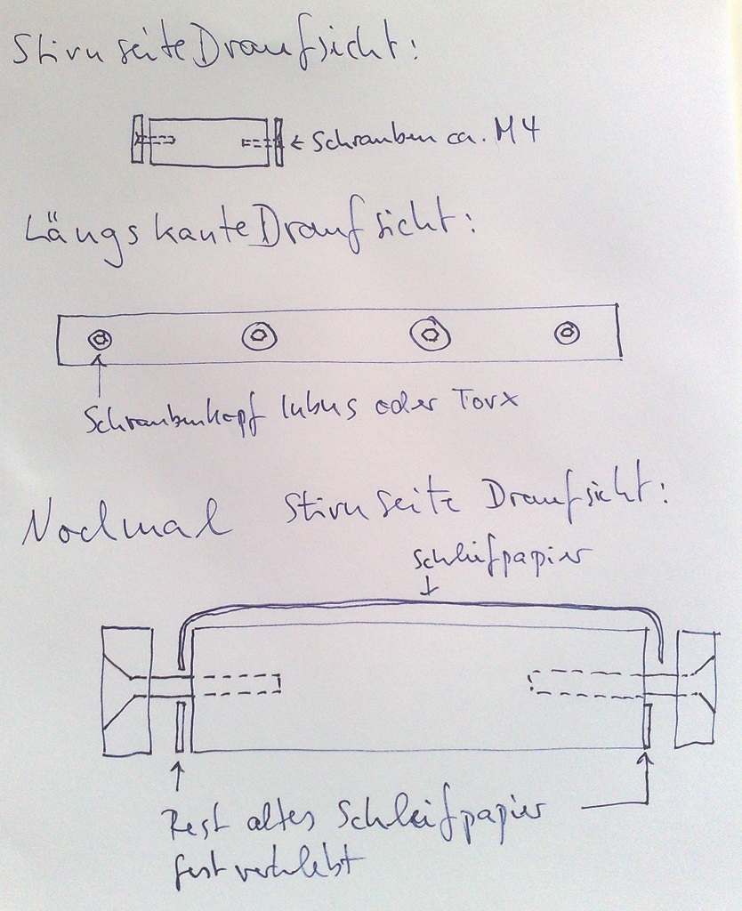

Hallo Heidjer, vielleicht könnte diese Befestigungs-Methode für das Schleifpapier funktionieren. Erstmal die Skizze:
Ich denke, dass es ausreicht das Schleifpapier auf der Längsseite zu befestigen und zwar mit einer Alu, Stahl oder wie auch immer Leiste, die die Breite des Trägers hat (in diesem Fall 18 mm). D. h. das Papier wird festgeklemmt. In das Brett kommen entsprechende Muffen mit Metallgewinde. Das wird wohl im Spanbrett nicht funktionieren, vielleicht aber doch - das weisst Du besser. Diese Leiste wird mit 4-5 oder so Schrauben befestigt. Die Schraubenköpfe am besten versenkt in der Leiste. Und ich glaube, dass ein Schraubengewinde so M5 oder M6 ausreicht. Die Schrauben werden zum Wechsel des Papiers nur leicht rausgedreht, damit das Gewinde für das Schleifpapier praktisch als Anschlag funktioniert.
Insgesamt verliert man dann bei einem M6-Gewinde pro Seite ca. 6 mm Schleifpapier. Wenn man M8 nimmt sinds nur 4 mm. Und ich glaube, dass 4mm ausreichend sind zum festklemmen. Es könnte allerdings sein, dass das Einklemmen auf der 2. Seite etwas fummelig wird, vielleicht kann man den Papierstreifen vorher einseitig schon mal knicken. Aber insgesamt, wenn das so funktioniert, könnte man den Wechsel massiv beschleunigen und würde dafür lediglich mit 8-12 mm Schleifpapier "bezahlen". Ich glaube dass die Arbeitszeit wertvoller ist. So, noch was vergessen? Ach ja: das Stück altes Schleifpapier ist dauerhaft verklebt und dient dazu, dass die Leiste nicht schief sitzt.
Der Pfeilschaft hat ja ne Rechtsdrehung, also sollte es auch kein Problem sein, dass das Papier nicht vollflächig fest sitzt.
Sowei der Plan, ob's tatsächlich funktioniert - keine Ahnung
Viele Grüsse - Neumi

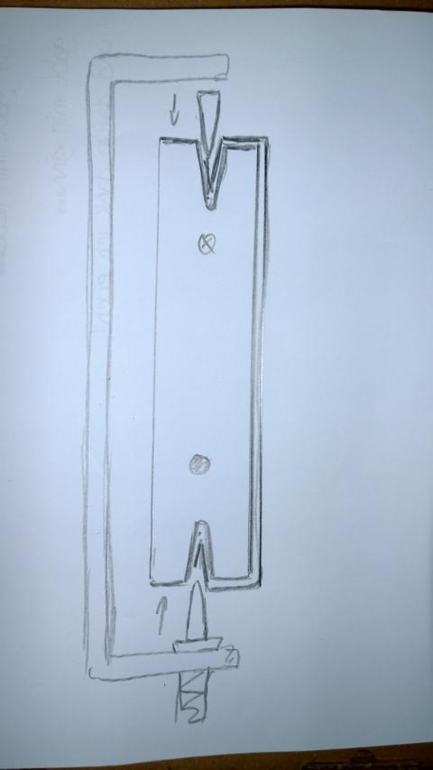

Was haltet ihr davon...
Leiste, Keile ausgesägt, Schleifleinen anfeuchten um die Leiste legen und mit den Keilen fixieren/spannen(Schraubzwinge).
Wenn das Schleifleinen trocknet, zieht es sich etwas zusammen und ist somit auf der Leiste straff gespannt...
Grüße Habi
