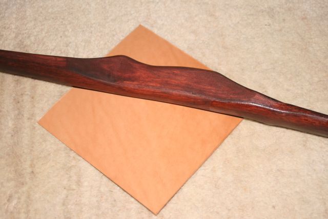

Zurück aus dem Winterurlaub und erstmal am Holler weitergemacht.
Da mir Bögen aus sehr hellem Holz optisch nicht so zusagen, habe ich gebeizt.
Verwendet wurde Mahagonifarben und Schwarz.
Rücken
Bauch
Die Knochenoverlays haben die Beize nur schlecht angenommen, daher habe ich hier mit einem schwarzen Acrylmarker nachgeholfen (hätte auch gleich Büffelhorn nehmen können)

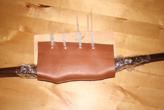

Der Griff bekommt einen Ledermantel
Ich verwende Spleissleder, da sich dieses in nassem Zustand sehr gut an die Grifform anpassen lässt und sich beim Trocknen schön zusammenzieht.
Zunächst lasse ich das Leder gespannt an der Bauchseite des Griffes trocknen, dann werden die Überstände weggeschnittten, das Leder nochmal angefeuchtet und auf dem Rücken vernäht.
Mit der Frichhaltefolie verhindere ich, dass die Feuchtigkeit aus dem Leder in das Holz zieht.
Ach ja, geplant ist ein Schellacküberzug.
