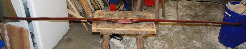

Die Hasel hat jetzt ihr neues Kleid an und wartet auf den ersten Tanz. :D
Sieht gar nicht sooo Schlecht aus :-)
Das Bäuchelchen gebeizt in "Mahagoni hell".
Bäuchelchen
Bäuchelchen
Dann einige Lagen Schellack "Rubin".
Rücken
Rücken
Nachher gibts noch Leinölfirnis und dann ist gut.

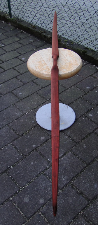

Tiller ist auch ok. Der Untere WA ist außen bewusst etwas steifer gelassen weil da die Stelle ist wo der Totast schräg aus dem WA lief und die ich dann geflickt hatte:
Tiller
Tiller
Ein schlichter Haselnuss Bogen:
Länge N2N: 68"
Gewicht ohne alles: 393 g
Zuggewicht: 35# bei 26"
Die verwendeten Werkzeuge: Säge, Ziehmesser, Schweifhobel, Raspel, Feile, Ziehklinge und Fliesensäge.
