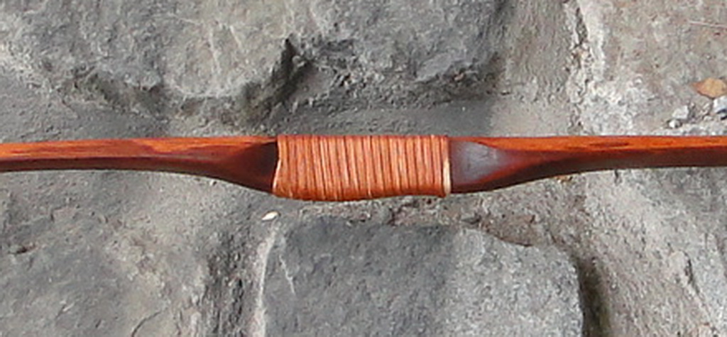

Onslow Skelton
- Beiträge: 968
Re: Saplingbow 6, Onslow Skelton - Robinie/Hasel/Holler
Ei gude,
ich habe fertig.
Heute Morgen hab ich die Griffwicklung fertig gemacht und vorhin noch mal ca. 150 Stöckchen in die Gegend geworfen.
Die Griffwicklung ist aus Manau-Flechtschienen gemacht dass ich noch ein bisschen gebeizt habe: Tiller ist auch ok. Der Untere WA ist außen bewusst etwas steifer gelassen weil da die Stelle ist wo der Totast schräg aus dem WA lief und die ich dann geflickt hatte: Ein schlichter Haselnuss Bogen: Länge N2N: 68"
Gewicht ohne alles: 393 g
Zuggewicht: 35# bei 26"
Die verwendeten Werkzeuge: Säge, Ziehmesser, Schweifhobel, Raspel, Feile, Ziehklinge und Fliesensäge.
Jetzt hab ich noch ein bisschen was zu erledigen und hoffe das ich die Präsi heute noch fertig bekomme.
Frank
ich habe fertig.
Frank
Zuletzt geändert von Onslow Skelton am 16.02.2014, 08:39, insgesamt 1-mal geändert.
wie andere mich gerne hätten!
Unglaublich schön geworden, der gefällt mir aber sowas von! Schöne Farbe, schöner Griff, schöner Tiller ! Und schöne Bilder
Danke dafür.
Viel Freude damit,
Gruß Jannik
