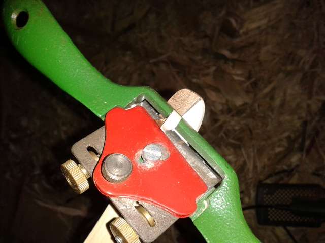

Dann hab ich die Enden mit dem Schweifhobel weiter verschmälert:
Noch ein bisschen hier und da schleifen und tada:
Die Breite beträgt momentan noch 4mm, die Dicke 1,4cm, ich denk, die lass ich erstmal so.
