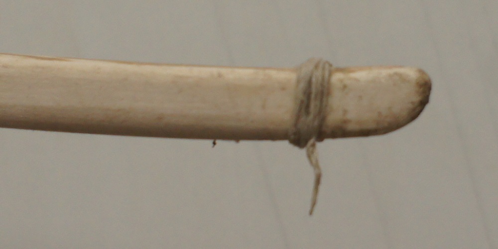

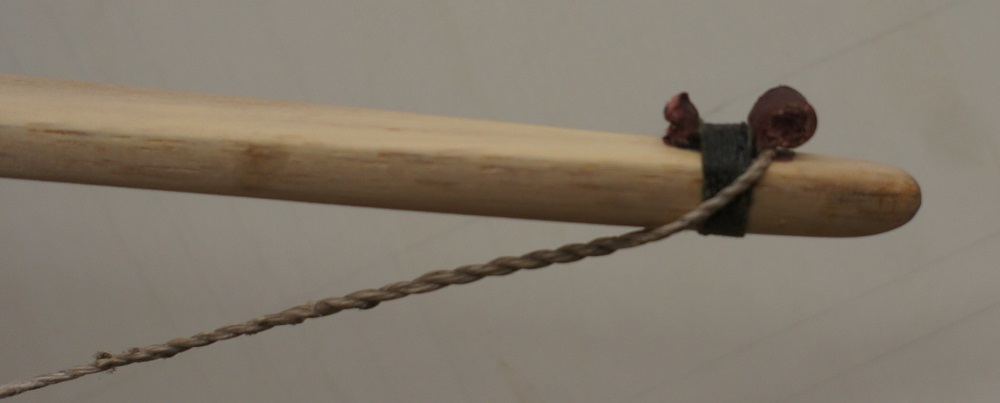

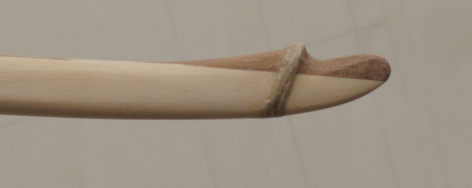

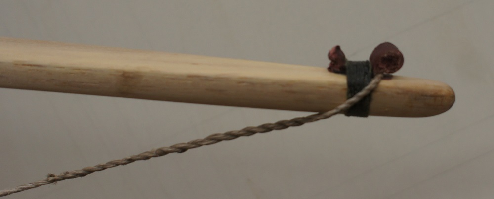

Neugier hat geschrieben:Ich finde die Auseinandersetzung um die Gestaltung sollte mehr beinhalten als Daumen hoch oder Daumen runter.
Oder wie seht Ihr das?
Der erste und unmittelbare Eindruck ist ja schon Daumen hoch oder runter, und insofern ist das sicher die valideste Angabe ;)
Dann kann man natürliche aesthetische Einwände benennen, wenn einem eine Farbe, Machart etc nicht gefällt. Derjenige, der sich für diese Gestaltung entschieden hat, wird dann erklären, dass er es so aber besser findet. ;D Dafür soll durchaus Platz sein. Und nebenbei auch für eine kleine Debatte über die Zugfestigkeit von Bambus. Natürlich im Rahmen, ich werd nicht bei jedem Glanzlack hinschreiben dass mir das nicht gefällt.
Sehr erhellend sind natürlich auch immer Hinweise, Tips und Tricks.
Verrätst du mir, wie du die Tips noch ein bisschen besser machen würdest?
Neugier
Beiträge: 883
Re: Paddelbogen aus Hartriegel, mit Sehne belegt und bemalt
Beitrag von Neugier »
Hättest Du eine Seitenansicht und Draufsicht der Tipps?
Die einfachste Maßnahme wäre das Weiterführen der Bemalung über die Wicklung hinaus.
Ich habe den Eindruck dass das aufgesetzte Holz zu groß ist. Kann ich aber erst genauer beantworten wenn ich ein Bild von der Seite sehe.
Ich bin noch am grübeln nach einer besseren Form für die Sehnenwicklung. Die ufert etwas aus.
Insgesamt ist mein Bild noch nicht rund.
Matthias

Zu den Tips
Schneller Tip während der Arbeit
Ich hab heute Tips gemacht.
Nicht ganz Indien Style
Das wäre mein Favorit.
Tip vom Q&D könnte passen für den Bogen
