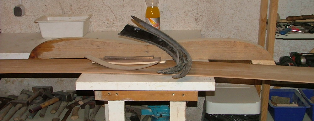

So heute wars soweit Start des Phaistos Projekts, dank der Hilfe vom Sohnemann ging einiges weiter.
9.00
Als erstes Teile zusammensuchen
Hörner, Griffholz, Bambuslaminat, Verstärkung der Recurves aus Schwarznuss, die Form und Epoxyharz.
Alles da sozusagen.
9.30
in der Form fehlen noch die Löcher für die Fixation
9.50
Griff anzeichnen
10.15-14.00
Schleifen, schleifen, schleifen.
14.10
die Hornstreifen machen einen Saunagang
14.20- 15.00
ganz vorsichtig wird das Bambusblocklaminat der Form mit der Heissluftpistole angapasst, zu heiß darfs dabei nicht werden da sonst die Verleimung der Bambusstäbe aufgeht, Laminatdicke ist übrigens durchgehend 5mm.
15.00-15.20
Griff wird aufgeleimt
15.20-16.00
Sapling fürs Splingturnier ernten, während dieser Zeit kann der Griff schon mal anziehen (10min Epoxy)
16.15 -18.00
Verleimen der Hornstreifen, dadurch das die Hornstreifen gut 2 Stunden in der Sauna gelegen haben sind sie gut anformbar. Zuerst die eine Seite
Etwas Wiederspenstig zeigt sich das Horn an den Fades, ist kein Wunder hier ist ein enger Radius entgegen der natürlichen Biegung des Horns, aber mit etwas Gewalt läßt sich das warme Horn anformen.
und dann noch die andere Seite.
So das wars für heute, ich liege gut in meinen Zeitplan.
