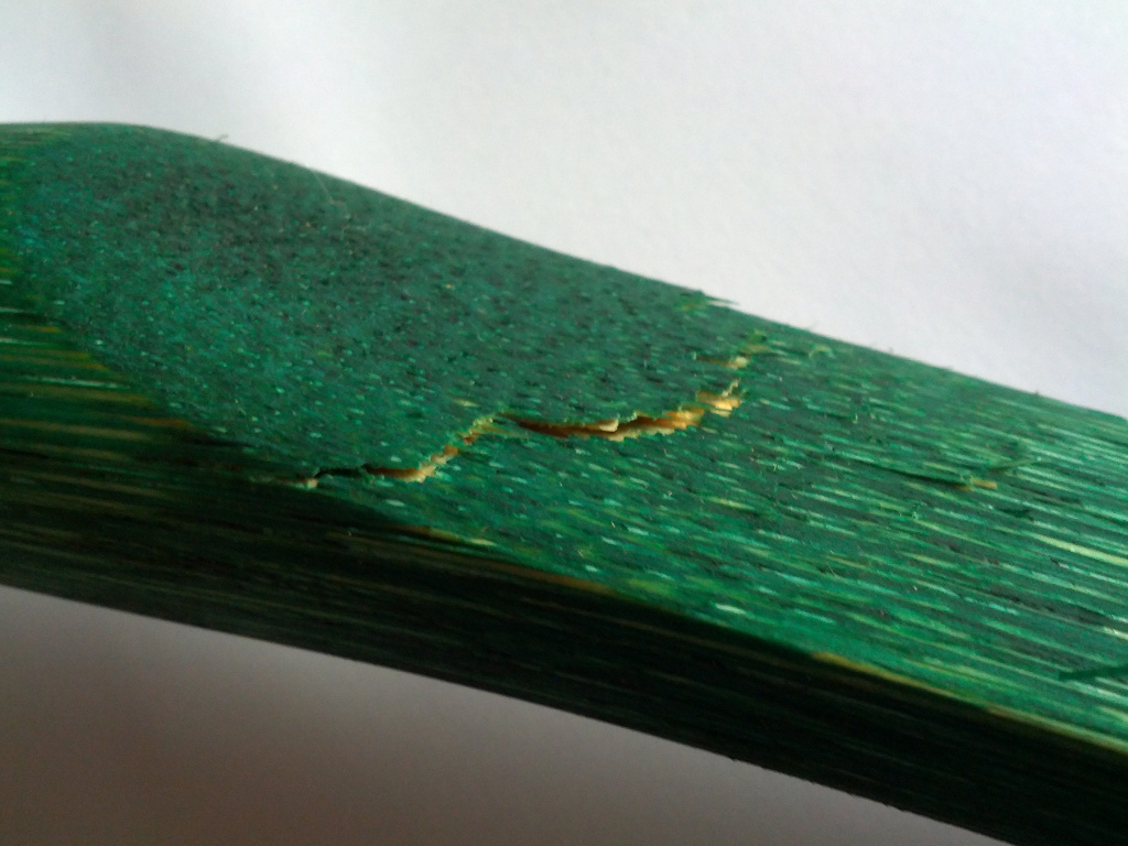

Re: Schützenhilfe beim 1. Rattanbogen
Verfasst: 08.11.2013, 14:14
von Bastelnomade
So...der Patient ist endgültig tot ::)
Ich habe versucht den empfohlenen setback reinzuföhnen um dannach zuende zu tillern, egal obs dannach nur noch 2 lbs hat.
Eine Seite ließ sich gut föhnen. Die andere Seite hat es am Grif zerlegt. Damit kenne ich jetzt wohl zumindest das Belastungsmaximum von Rattan ;D
Die grüne Farbe....ich dachte schlimmer kanns nicht werden, ich wollte einfach mal sehen wie die grüne Lederfarbe auf Rattan aussieht. NIcht gut. Weiß ich jetzt zumindest.
Abschließend also die Bilder des missglückten 1. Versuchs.
Verfasst: 08.11.2013, 14:25
von Ravenheart
Ja, klassischer Anfängerfehler.
(Den Riss meine ich, die Farbe finde ich gar nicht so schlimm! Ein paar goldene Verzierungen drauf gepinselt, teilweise weinrot ausgemalt, und ein weinroter Griff, dann wird der richtig hüsch!)
Aber den Bogen retten wir noch!
Material: UHU Endfest (Grün)!
Spreize die Riss-Stelle LEICHT durch leichtes Biegen. Spanne dafür den Bogen so ein, dass der Riss senkrecht steht.
Lasse (OHNE NACHSTOPFEN! Es darf sich kein Span verschieben!!) reichlich Epoxi hineinkleckern, handwarm erwärmt mit dem Fön.
Tipp: Rühre vorher 1 Tropfen (!) der Lederfarbe in's Epoxi, dann fällt die Klebung weniger auf. Wundere Dich nicht, wenn es zuerst etwas "klumpig" wird, das macht nix!
Tipp2: Klebe mit Papierklebeband rund um den Riss herum mit ca. 1 mm Abstand gründlich ab, dann versaut das herauslaufende Epoxi nicht so viel Fläche. Bedenke auch, dass es beim Pressen herausquillt und runter läuft / tropft!
Dann föne die Stelle stärker, so das das Epoxi schön verfließt - löse die Spreizung und presse den Riss SANFT zusammen. Federklemme genügt, gut gegen Druckstellen abpolstern!
So aushärten lassen (12, besser 24 Std.)..
Dann Überschuss wegschneiden / -schleifen, Farbe nachbessern und fedd'sch!
Verfasst: 08.11.2013, 14:34
von Firestormmd
Wobei ich sagen würde, dass das Setback besser im Griff wäre und nicht, wie bei dir, im Fadeout. So ist das glaub ich Mist. Aber ansonsten sieht der Bogen gar nicht so übel aus. Beim nächsten mal einfach erst den Setback und Recurve einbiegen und dann vorsichtig aber bestimmt tillern. Man sieht schon, dass der Bogen zu dünn ist. Rattanbögen sehen ganz schön dick aus, und haben trotzdem ein normales Zuggewicht.
Grüße, Marc
Verfasst: 08.11.2013, 14:47
von zwirn
Hi,
beachte bitte, dass das Epoxy auch überhitzt werden kann. Wie man die Grenze einhält ist mir unklar.
Den Riss zu kleben sollte kein so großes Problem darstellen.
Bedenke beim nächsten Biegen den Faserverlauf (bei allen Hölzern).
LG Zwirn
Verfasst: 08.11.2013, 15:21
von Gornarak
Mit nem gewöhnlichen Haartrocker kannst du es eigentlich nicht überhitzen.
