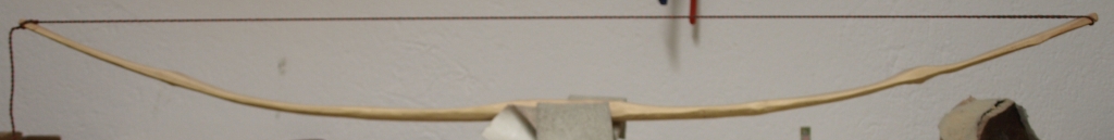

Wazuka hat geschrieben:Wow, das ging aber flott. Meine trocknen noch. Leider alle Risse im Griff bekommen. Ist aber nicht schlimm.
Hast Du den schon präsentiert?
Das gute am Krank sein ist, das man das Holz ruhen lässt - sollte man zumindest :) Wie geht's Dir derzeit?
Mit Rissen hatte ich Glück, obwohl er ziemlich nass direkt in die Wohnung kam. Trotz rückwärtigem Aufspannen hatte sich ein Wurfarm verdreht. Konnte ich aber gut mit der HLP richten. Ich hab Ihn extra lang gelassen weil ich einen Übungsbogen brauchte der nicht stackt und etwas Fehler verzeihend ist. Rausgekommen sind 30#@30". Abgespannt hat er nach dem Einschießen gute 5cm Reflex.

Wow, der ist aber hübsch geworden! Allerdings kommt es mir so vor, als würden die WA Richtung Tips etwas zu wenig biegen. Aber vielleicht sieht man das auf Standhöhe auch noch gar nicht.

Der obere Teil der WA's biegt erst ab ca.halben Auszug mit. Das mach das Ding etwas flotter.
