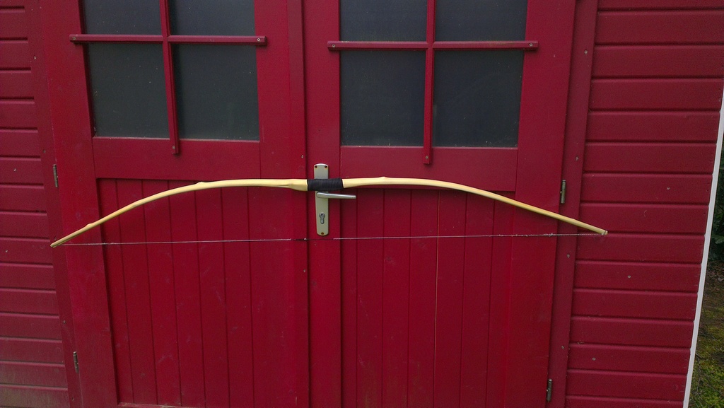

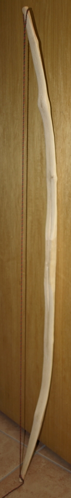

Bei mir hat es einiges an Fortschritt gegeben, sprich, ich hab endlich einen halbwegs stimmigen Bodentiller, und auf etwas unterhalb der Standhöhe hab ich ihn auch schon aufgespannt. Im folgenden die Bilder des jetzigen Zustandes. Problem ist, daß der noch viel zu knackig ist. Er soll ja auf etwa 20# bei 18" rauskommen. Ich hab keine Ahnung, wie viel er momentan hat, da ich mich noch nicht traue, ordentlich anzuziehen. Aber gefühlt täte ich ihn eher auf ca. 50# schätzen. Der zieht sich echt hübsch stramm.
Deshalb drei Fragen:
1. Wie paßt der Bodentiller?
2. Wie krieg ich den auf das Wunschgewicht runtergetillert, ohne ihn total zu vermurksen? Immer gleichmäßig wegnehmen und stetig kontrollieren?
3. Ab wann kann man da mal etwas mehr anziehen?
Genug Gelaber, hier die Bilder:
Aufgespannt, noch nicht ganz auf finaler Standhöhe. Sorry, etwas unscharf, aber dafür ohne Schlagschatten.

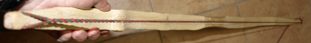

Sehnenverlauf. Der Bognerknoten saß nicht 100%ig mittig, deswegen leicht versetzt.

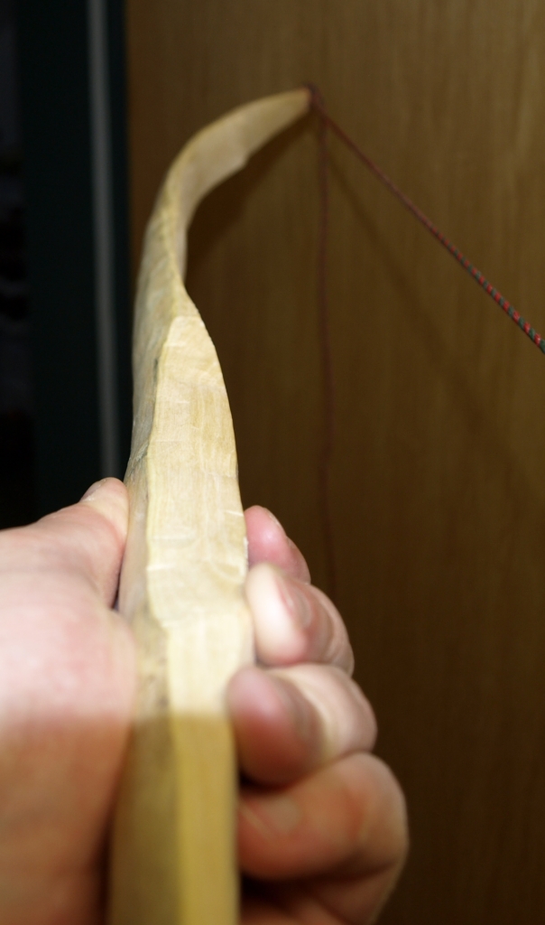

Der WA mit dem Totast. Könnte außen noch ein wenig mehr biegen, oder?

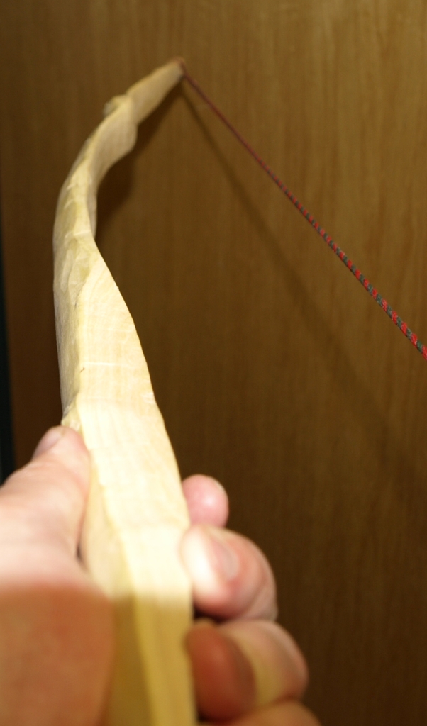

Der andere WA. Hat auch einen kleinen Knubbel.

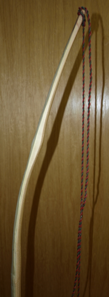

Der WA mit Totast, Sicht über Schulter.
Der andere WA, auch Sicht über Schulter.
Also jetzt mal ernsthaft: Holz ist völlig anders als Rattan. Der Rattanbogen war um Dimensionen einfacher zu tillern. Aber Holz ist auch viel schöner. Man meint fast, daß es noch lebt und mit einem kämpft.

Griffseitig kurz vor dem Totast hast Du eine Schwachstelle! Da nur noch glatt machen, nix mehr wegnehmen!
Und der Totast-Bereich muss KEINE "Keule" werden - d.h.: Er muss bauchseitig NICHT zusätzlich VERDICKT sein.

Die Wurfarmenden biegen sich noch sehr wenig. Hier würde ich erstmal nur an den Seiten Holz wegnehmen, damit die Tips schmaler werden. Das reduziert die Masse und macht den Bogen effizienter. Bitte noch andere Meinungen!

das wird! Hast Du einen Schweifhobel? Damit lässt sich sehr schön das Zuggewicht runterarbeiten. Ich würde aber erst den Tiller perfekt machen, Einschießen und dann falls noch notwendig etwas runter arbeiten.

lonbow hat geschrieben:Die Wurfarmenden biegen sich noch sehr wenig. Hier würde ich erstmal nur an den Seiten Holz wegnehmen, damit die Tips schmaler werden. Das reduziert die Masse und macht den Bogen effizienter. Bitte noch andere Meinungen!
Hat theoretisch Sinn gemacht, also hab ich die Tips etwas schmaler gemacht. Irgendwie hatte ich aber kein so gutes Gefühl dabei, wobei ohne entsprechende Erfahrung das Gefühl schon mal täuschen kann. Im Bodentiller sah die Biegung mit den schmaleren Tips gut aus, aber das Aufspannen auf Standhöhe hat ein Tip dann nicht mehr überstanden. Ist mir ein paar cm hinter dem Totast abgebrochen.
R.I.P.
@ Frankster: nein, Schweifhobel hab ich noch keinen. Werde ich mir aber bei Gelegenheit mal zulegen.
@ Rabe: danke, die Schwachstelle hätte ich jetzt nicht als Schwachstelle erkannt. Und den Totastbereich hatte ich deswegen etwas (zu viel) verdickt, weil ich mir Sorgen gemacht hatte, da ich seitlich zu viel weggenommen hatte. Hab den Knubbel auf Deinen Rat hin viel kleiner gemacht. War aber wurscht. Ist eh nicht an der Stelle gebrochen.
