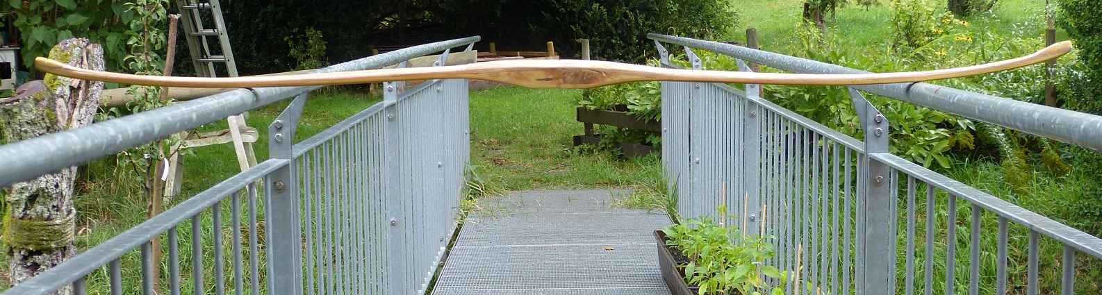

so, 149 NtN, 30 cm Griffstück, 3,5cm an der breitesten Stelle, Nocks noch 12mm breit, Bambus-Laminat als core, Osage Bauch, 2.5 Sehnenlagen auf dem Rücken. Nocken aus Osage.
Deflex ca. 3cm, in Summe knapp 4cm Reflex. Das hatte sich beim ersten Aufspannen nicht groß verändert - ich gehe davon aus, das es nicht viel weniger Reflex werden.
Die "halbe" Sehnenlage über Griff/Fadeout war mithilfe einer Rotlichlampe und Ventilator in 4 Tagen trocken und hart .
Heute Abend wird der Griff geformt (wenn ich nicht einschlafe...) und Morgen dann vorsichtig aufgespannt.
P.S. was da unten im Blumentopf zu sehen ist sind Osagepflanzen ;D

Sieht verdammt cool aus, sofern er keinen großen hungrigen Hund hat wird sich der neue Besitzer sicher tierisch freuen... (und der mit Hund auch- nur sollt er auf der Hut sein ;D )

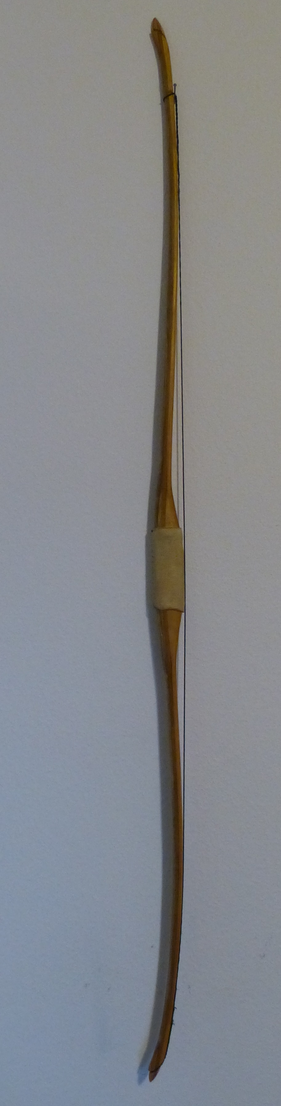

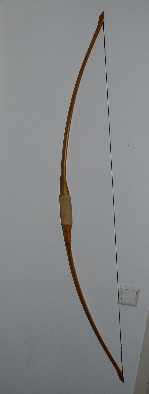

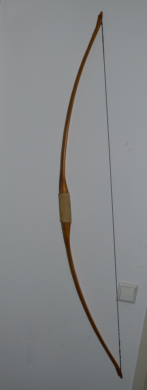

So, fertig!
Was er kann - nun, die Pfeile ziemlich flott werfen ;) - und den Erbauer ärgern... ???
Am WE kam die 2. Lage Öl drauf.
An der Optik hat sich nicht geändert.
Länge 150cm NtN, Zuggewicht ca. 65#@27 (er hat nochmal etwas zugelegt ??? ),da möge der Empfänger noch "erziehend" eingreifen..., Aufbau: Sehne/Bambus/Osage

Gestern mittag kam ein schön großes Packet bei mir an.
Wie ein Kleinkind habe ich einen Freudentanz drumrum gemacht und ausgepackt :D
Drin war dieser tolle, aufwendig hergestellte Bogen! 8)
Und außerdem noch 2 wunderschöne Bambuspfeile mit ganz schmaler, langer Graugansbefiederung!
Bin natürlich gleich raus, ausprobieren (hat grad mal nicht geregnet).
Der Griff liegt mir super in der Hand, hier ist eine Furche für den Daumen, welche immer die selbe Griffposition garantiert.
Mein erster Eindruck war ein sehr weicher Auszug, bei so nen kurzen Bogen hätte ich das nicht erwartet.
Und die Pfeile sausen ordentlich los ;D
Handschock gleich Null.
Da freue ich mich wirklich sehr, denn ich habe einen meiner absoluten Favoriten bekommen :)
Danke für den geilen Bogen, Kra! :)
