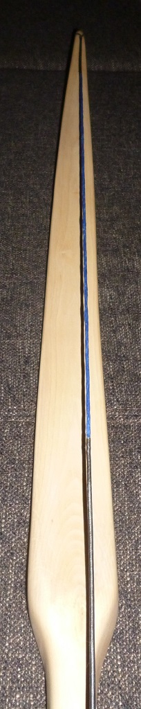

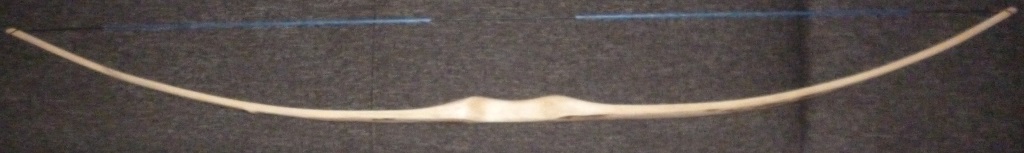

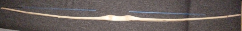

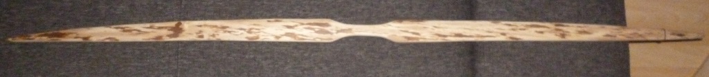

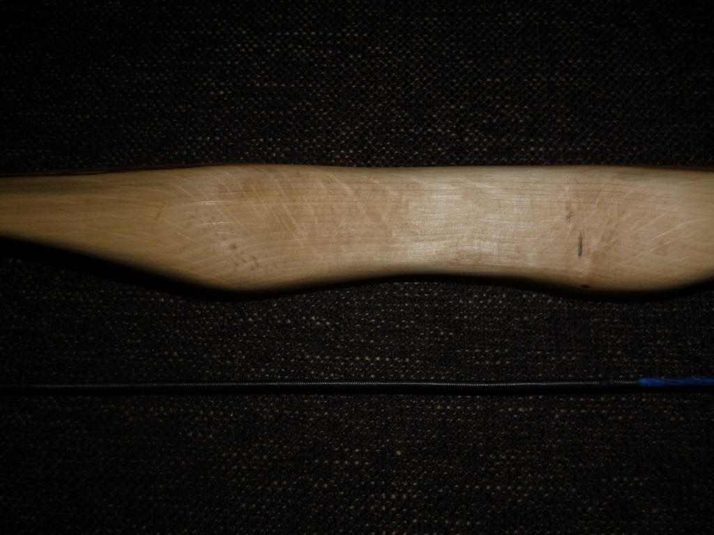

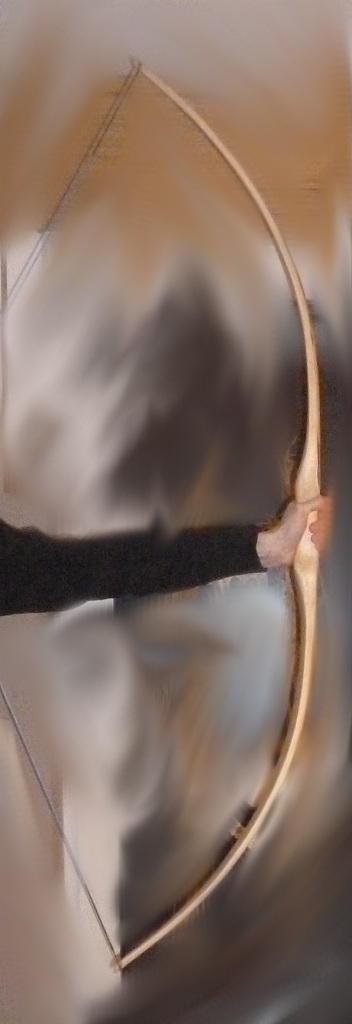

bevor mir hier wieder irgend wer was in die Schuhe schieben will, das ist der Bogen der auf dem Weg zu Morris ist.

Die Trackingnummer hätte nun ja auch vor dem Post bei Acker sein können, aber der Bogen sieht dafür gut aus...

Der Bogen hat was!
Könnte Hainbuche sein, mit den großen Markstrahlen.
Material : Bis heute unbekannt
47lbs@28
165cm lang
Vollpyramidal auf 10mm
Selfnocks
Leinölfirnis
Nachtrag. Beim Zuggewicht kann es kleine Schwankungen geben da meine Waage bekanntermaßen mist erzählt.
Das Holz hatte ich auf dem Q&D mit, keiner wusste was es ist. Von Eiche über Hasel bis Hainbuche war alles dabei. Die beste Aussage kam von Bowa : "Baum"

Ravenheart hat geschrieben:@madcala: Halte auf ein Reststück mal kurz ne Heißluftpistole drauf und riech dann dran! Riecht es nach Gerbsäure (lederartig), ist es Eiche!
Das habe ich heute beim Aufräumen mit den Schnipseln mal gemacht. Es hat in der Tat lederartig gerochen. Also irgend eine Eiche
