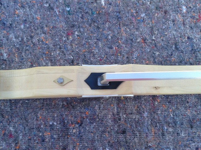

Auch hier geht es etwas weiter: zu sehen die Blende der Abzugsstange aus schwarzen Büffelhorn. Einige Minuten gekocht und dann in Form gebogen.

Das vordere Teil hält den Nußbrunnen in der Säule. Schlecht zu sehen ist ein kleines Messingblech und eine Schraube die ich eingespannt in meiner Standbohrmaschine von ihren sechs Ecken befreit habe. Ich werde sie noch schlitzen und evtl. polieren.
