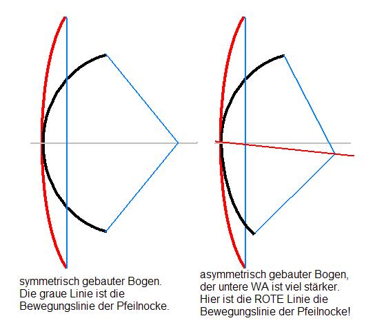

Wie und wieviel verlagert sich eigentlich der Nockpunkt beim Ausziehen zur unteren Wurfarmseite hin??

Ich nehme an, es geht dir um die Geschichte, dass der untere WA schneller sein soll, um den Pfeil über die Auflage zu heben, richtig?
Wenn beide WA gleich schnell sind, wird die Sehne genau parallel zum Griffstück bewegt. Wenn der untere WA schneller ist, hat er einen Vorsprung.
Übertreibung macht anschaulich, daher hier mal eine STARK übertriebene Skizze: Rabe

Mir fällt halt auf, dass sich die Sehne am Tillerstock beim Ausziehen nach links verlagert. Also zum starken Wurfarm hin, wie auf der unteren Zeichnung. Man kann das auch an meinem letzten Tillerbild sehen. Wieviel wäre denn "erstrebenswert" ? Wenn das zuviel ist würde ich den LWA noch etwas schwächen. (Der rechte mit seiner griffnahen Schwachstelle würde sich freuen)

Um das richtige Maß für den unteren WA zu finden, mache ICH es immer so:
Ich spanne den Bogen auf Standhöhe.
Dann messe ich den Abstand Sehne-Griffende, am unteren und oberen Ende des Griffes.
Wenn es unten 3 mm weniger sind, ist es optimal. Geht natürlich nur bei symmetrischen Bogen, ist nur eine Seite re- oder deflex, oder der Griff nicht linear in der Dicke, muss man natürlich entsprechende Korrekturen einberechnen.
