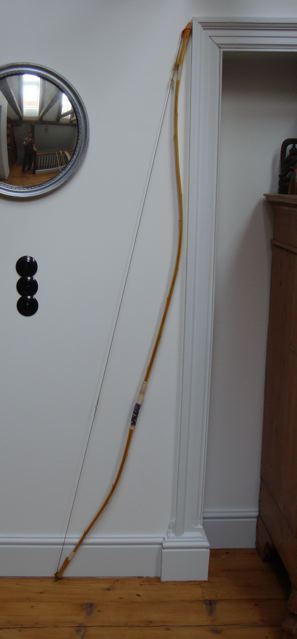

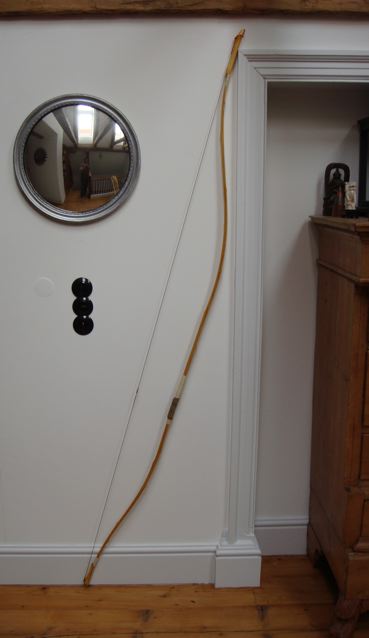

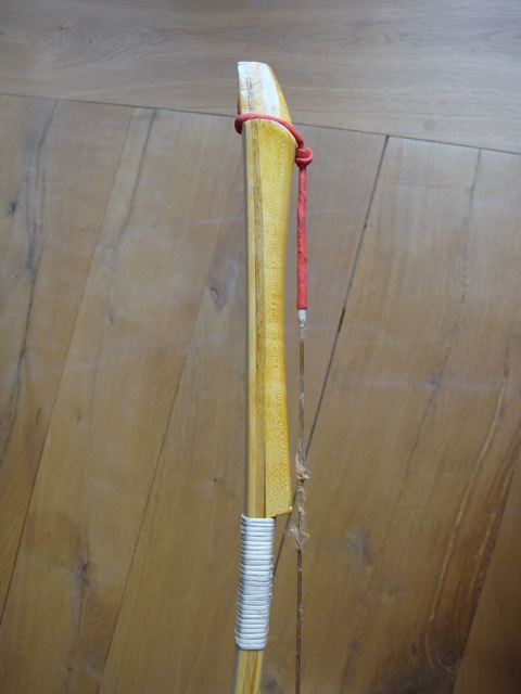

@Mark Ja! besonders der Winkel zwischen Sehne und Klangholz und der daraus resultierende größere Abstand zu Beginn des Klangholzes kommen mir sehr bekannt vor!shokunin hat geschrieben: @benzi
...wieso? Kommt er Dir bekannt vor...?![]()
Gruss,
Mark
Grüße benzi
Re: Neuer Yumi
...na dann weisst Du es ja
...wobei der Abstand zum Klangholz hier wo-anders her rührt. Ich hab ihn bloss schnell aufgespannt und nicht nach-korrigiert und es ist da auch gerade 'ne ganz neue Sehne drauf gekommen. Die lasse ich gern etwas kurz, nach 20 oder 30 Schuss passt sie dann.
Normal sollte der Abstand nicht so sein sondern Sehne etwa parallel und 4-5mm Abstand.

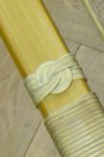

Wie heist eigentlich diese Verzierung und hat sie irgendwelche Bedeutungen (Glücksbringer etc.) ?
Exus
Exus
- the_Toaster (✝)
- Beiträge: 3705
Re: Neuer Yumi
Noch spannender ist wie sie gemacht wird.
Ich habe zwar eine in etwa Vorstellung davon, weiss aber nicht ob ich damit richtig liege.
Re: Neuer Yumi
Diese Wicklung heisst Kazari-to (飾り籐) - Zier-Rattan.
Ich hab' es auch schon als das "Auge des Bogens" beschrieben gehört.
Ich nehme an es hat eine historische Bedeutung für's Schiessen oder als Symbol... was die wäre kann ich aber nicht sagen.
Heute ist es wohl rein Zierde, gehört aber irgendwie zum Bild.
Fast alle Bögen haben diese Wicklung - Bambus sowie Glas und Carbon.
Es gibt zwei Varianten (...oder drei... man sieht auch ganz schlichte ohne die Spirale):
Das hier ist die aufwändigere Variante, die andere ist hier:
http://img01.hamazo.tv/usr/landmark/tou.JPG
Da wird nur gerade gewickelt, die Wicklung mittig etwas locker gehalten und dann die Spirale unten duch gefädelt.
Bei der aufwändigeren wird das Rattan in einer Art Achter-Bewegung geflochten und die Spirale läuft jeweils unter der halben Wicklung durch.
Ich mach' evtl mal Bilder zu Wicklungen und stell' einen eigenen Thread rein...

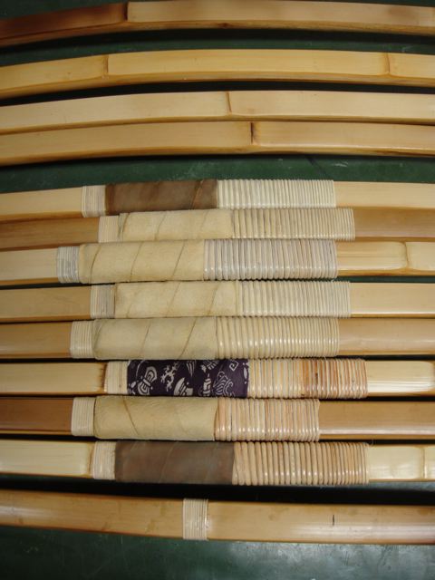

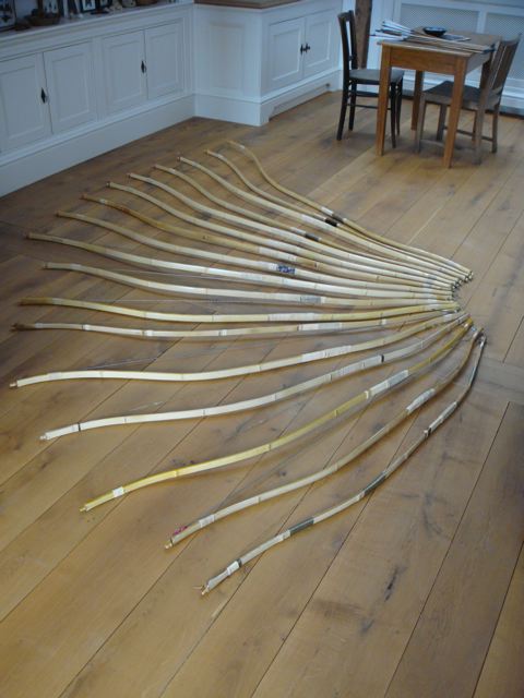

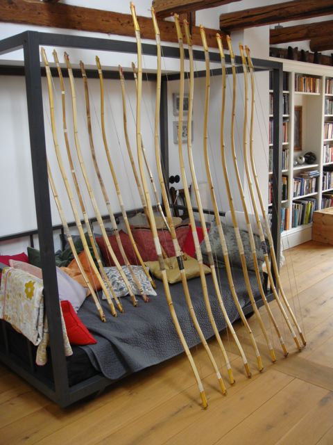

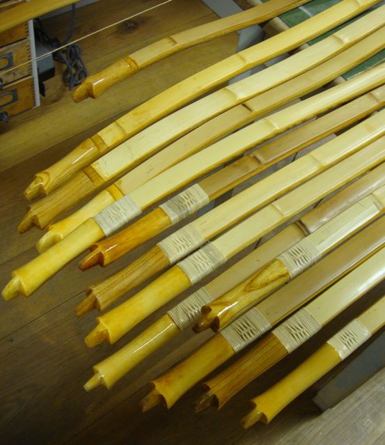

Re: Neuer Yumi

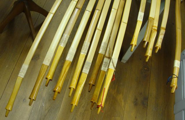

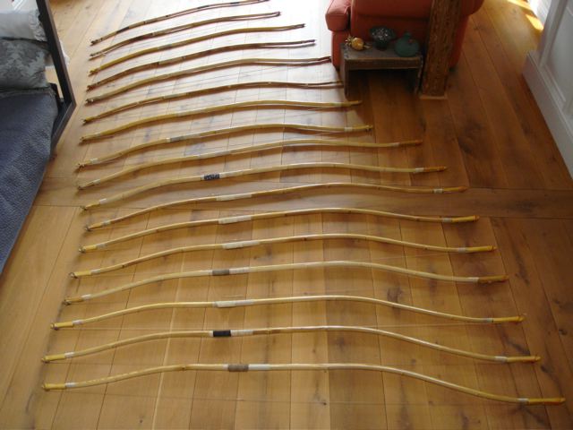

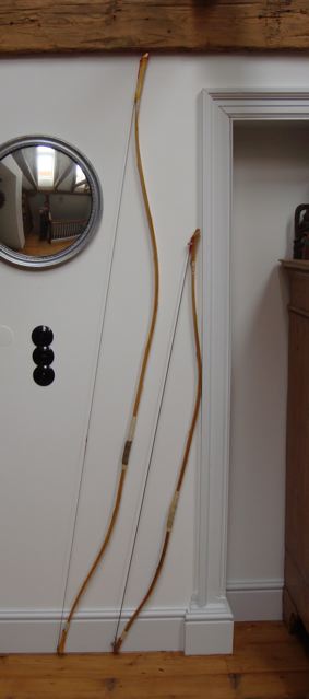

Und wieder hat die Yumimanie ein Opfer gefordert...
Ich hatte eh schon mehr Yumis als ein geistig gesunder Mensch vertreten kann... aber jetzt...
Ich hatte ja eingangs schon erwähnt, dass ich eine Yumiserie bastle ...und auch schon eine Weile Kinderyumis.
Die zeig' ich hier nun mal schnell...
...und ich meine schnell - wer will schon 15 Yumis im Detail sehen...
Längen gehen von 4-sun nobi bis runter auf 1,5m ca, Gewicht von 20# bis ca 50 (noch ungemessen), wobei das Gros eher leicht ist.
Wie vorhin schon gesagt, keine grossen Kunstwerke - alles gebaut mit was gerade her ging... Bambus, Esche, Ahorn, Ulme,... das Bambus ist z.T. ziemlich "durchwachsen", aber mich interessiert ja gerade was da dann passiert...
