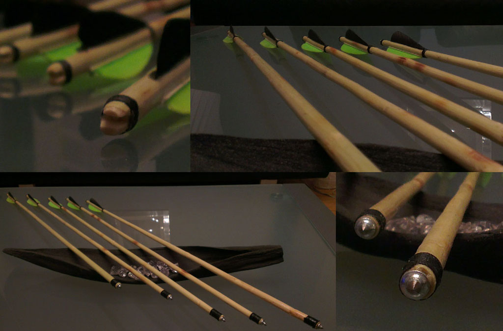

doubleD
Beiträge: 603
Registriert: 19.05.2012, 23:46
Re: Naturpfeilpräsentationen
Beitrag von doubleD »
Danke Lexa ...
nun stell aber auch deine Pfeile rein .. :)

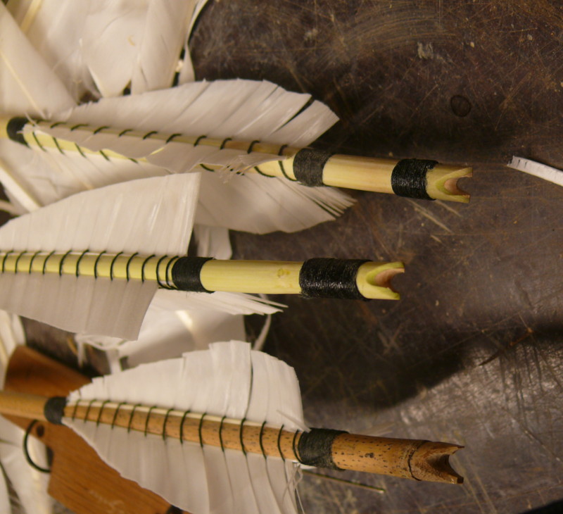

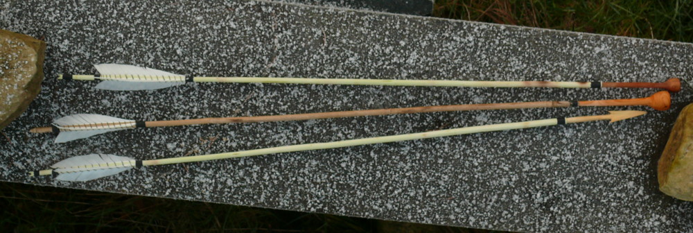

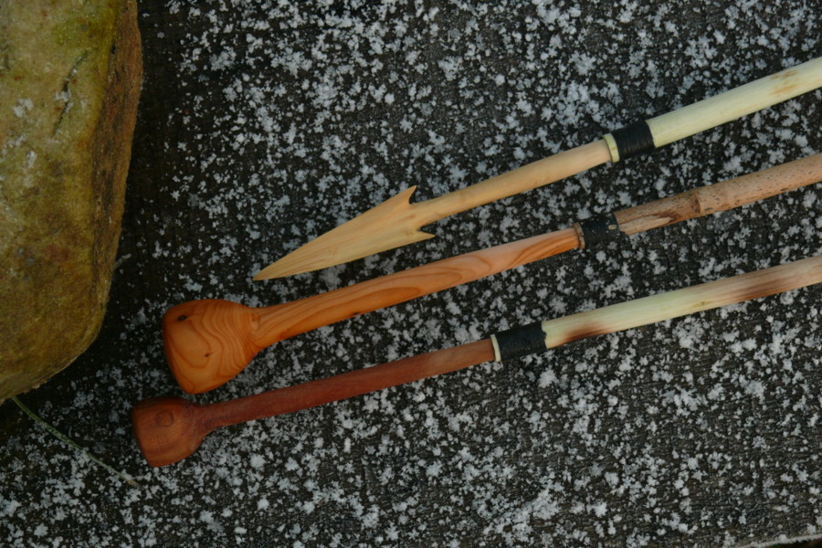

moinsen,
will auch mal ein paar Pfeile vorstellen - sollten eigentlich im Sapling- wettbewerb fertig werden,... aber wie das so ist - einfach keine Zeit gefunden. :-\
die Pfeile haben eine Schaftlänge von guten 30" (77cm)und eingesteckte Spitzen bzw Keulen.
2x Pfeifenstrauch, Schaftgewicht je 21g, in der Mitte Bambus, 24g.Alles Holz (oder Gras) aus dem Garten.
Fisch- Spitze aus Buchsbaum
Keule aus Eibe (für Fasan und Nachbars Katze >:) )
Keule aus Pflaumenholz
Die Pfeifenstrauch- Pfeile haben Nockinlays aus Kirsche. Federn von irgendnem Wasservogel, Wicklungen aus Leinengarn.
Die Pfeile gehen, mit einem gut 40# Bogen beschleunigt, schön gerade raus, wobei die Eibenkeule etwas Kopflastig ist(16g). Spine hab ich nicht gemessen, die Schäfte machen einen für ihr Gewicht recht steifen Eindruck.
Gruß Toddi

@Toddi
Schade, dass die nicht beim Sapling-Turnier dabei waren ...
die hätten bestimmt einen der vorderen Plätze eingenommen !
Mir gefallen deine Spitzen sehr - vor allem die Keulen und die verschiedenen Farben der Hölzer !
Schöne Arbeiten !

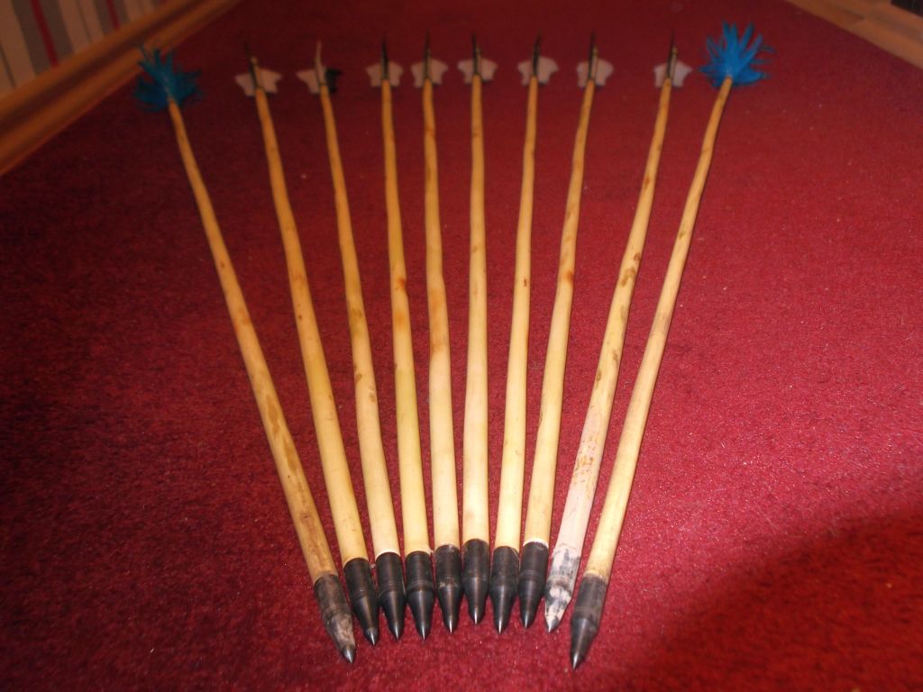

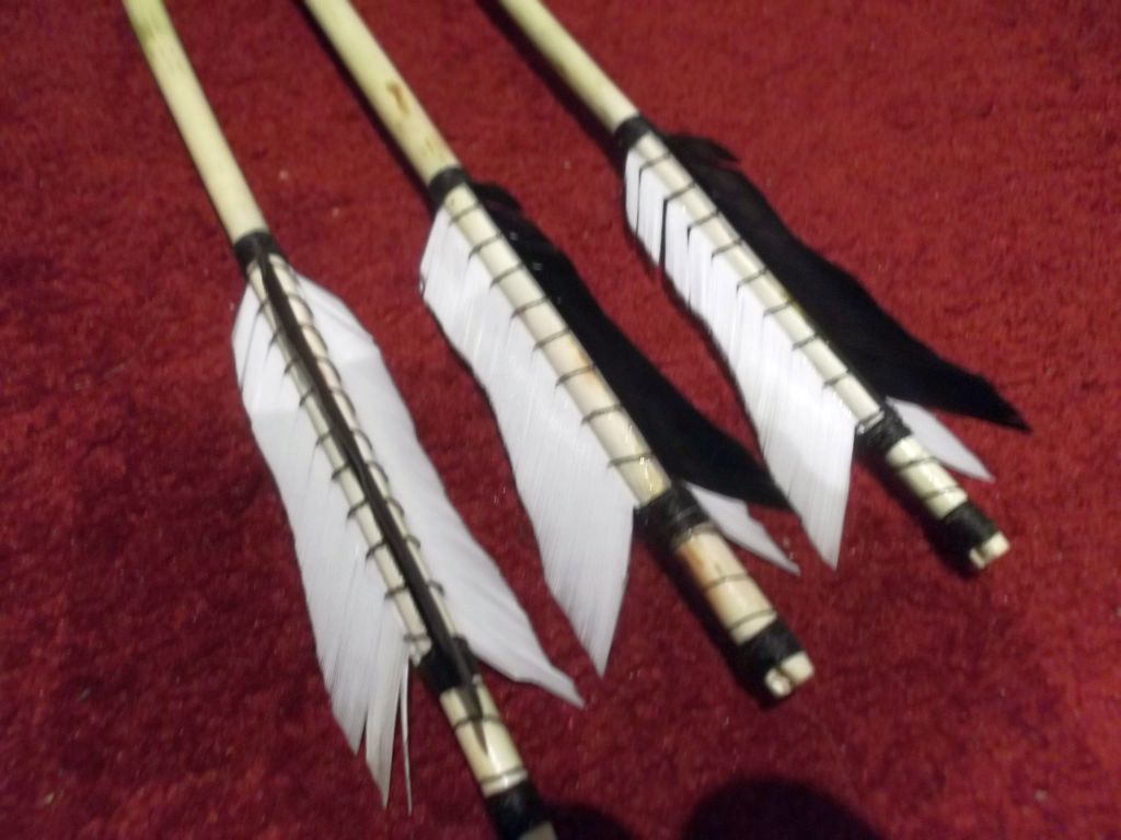

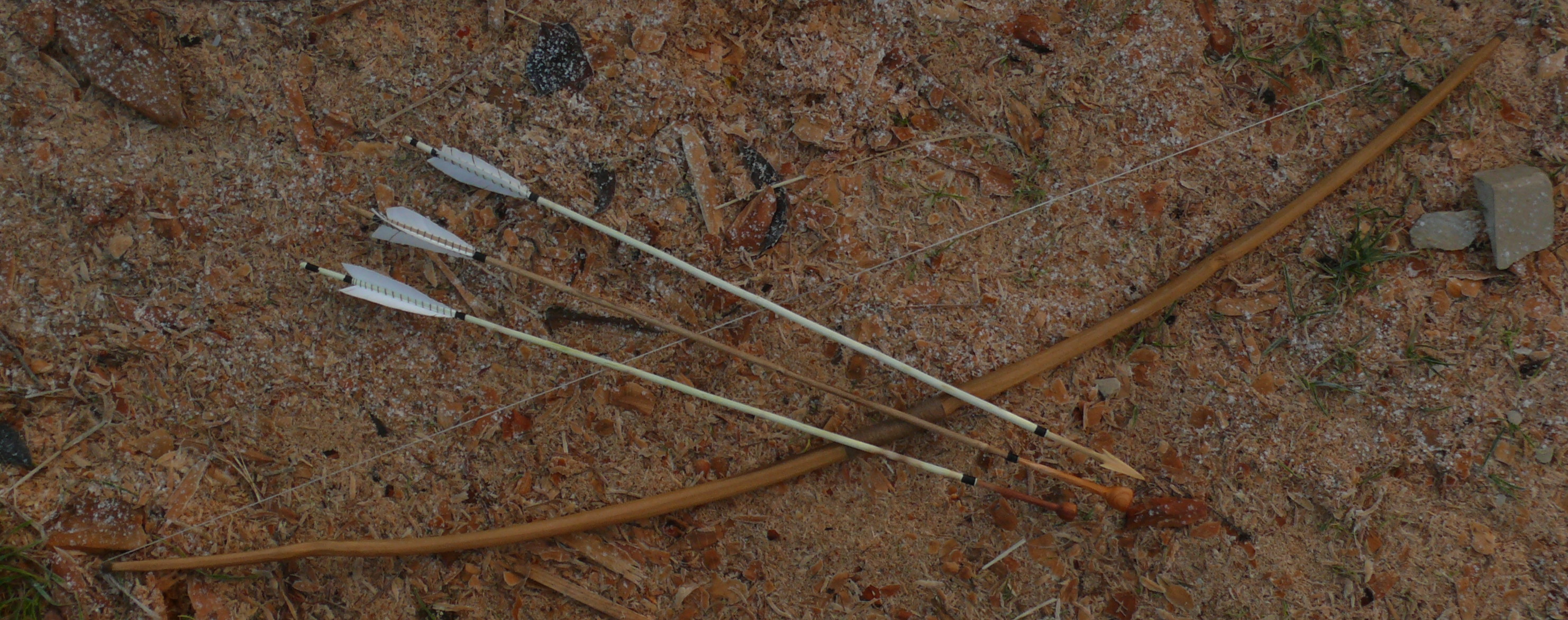

Hi,
ich hab mich auch mal dran versucht:
Haselnussschößlinge aus dem Nachbarort ;)
Federn: vom Truthahn selbst geschnitten.
Wicklung: aus Leinengarn eigentlich ein Fehlkauf (wollte dickeres haben) aber hat sich schon sehr bezahlt gemacht. Sehr dünn und sehr reißfest.
Länge: 29,5 "
Gewicht: unterschiedlich
Spine: vermutlich vorhanden
Finish: Leinöl
Ein paar sind schon geflogen und das sogar dahin wo sie hin sollten :D
Ich hab einfach mal drauf los gebaut ohne bestimmte Daten erreichen zu wollen.
Ziel war dass sie fliegen und das tun sie ;) FluFlus klingen auch sehr schön hab ich festgestellt.
Die Fotos sind leider nicht so doll, aber draussen ist immer dunkel wenn ich nach Hause komme :-[

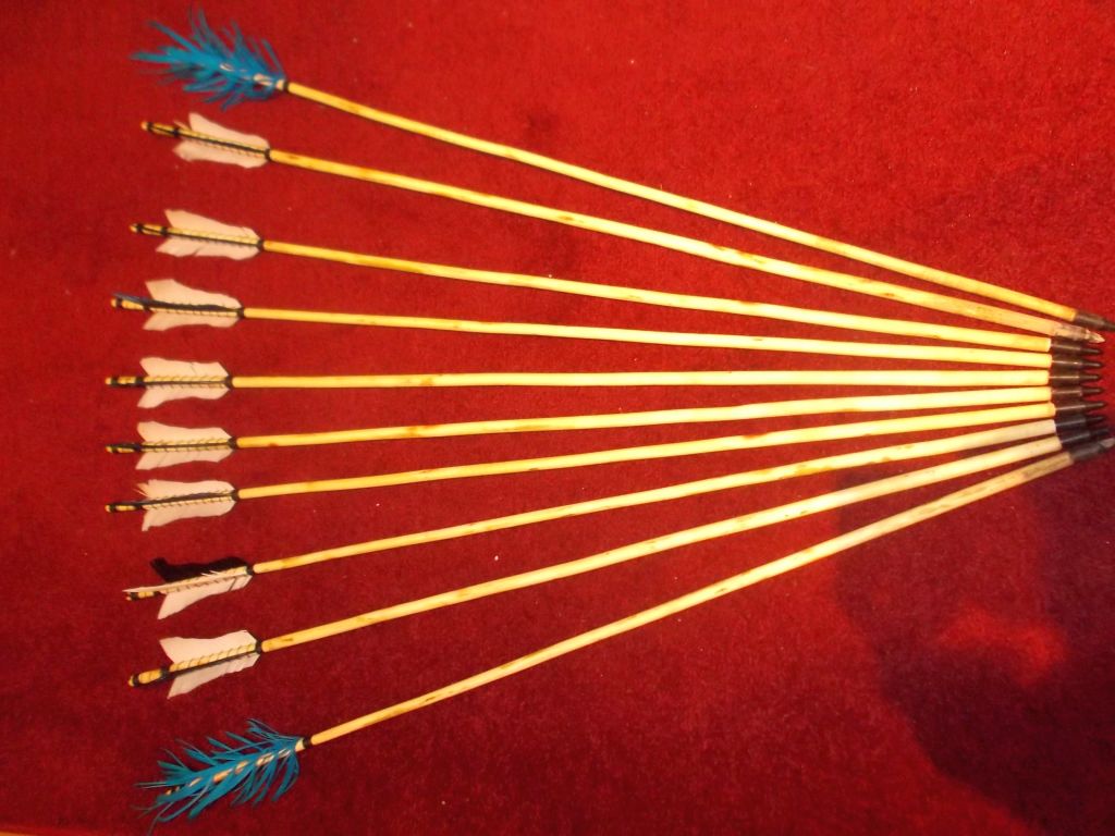

Frankster
Beiträge: 1355
Beitrag von Frankster »
Schaft: Holunder, 31 Zoll (79 cm)
Spitzen-Insert: Hasel
Nock-Insert: Wolliger Schneeball
Wicklungen: Ramie
Spitzen: Eigenbau, 40 gr
Federn: 4 Zoll, Parabol, 3 fach
Die Pfeile haben alle einen statischen Spine von #35 +- #2 bei einem Gewicht von nur 22,5 Gramm +- 0,5 Gramm
Der FOC liegt trotz der leichten Spitzen wegen der konischen Schaftform bei 10-11%
Die Haltbarkeit der Schäfte ist dennoch erstaunlich: Einschäge auf Vollholz bedeuten kein Pfeilbruch und die Spitzen lassen sich leicht aus Holz wieder herauslösen.
Bezogen auf Ihren dynamischen Spine matchen diese Schäfte auf ca. 45# Zuggewicht ausgehend von einem Selfbow nach Stu Miller. In dieser Kombi liegt man bei ca. 7,7 grpp. Was hohe Pfeilgeschwindigkeiten und eine flache Flugbahn zur Folge hat.
Beim nächsten Satz werde ich versuchen flachere Federn zu verwenden. Durch das leichte Schaftende stabilisieren die Pfeile sehr gut und mit flacheren Federn lässt sich die Pfeilgeschwindigkeit sicher weiter erhöhen.
