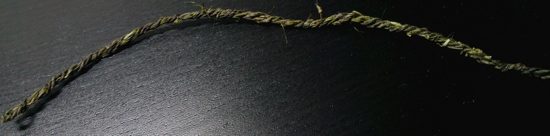

So, zufälligerweise hab ich mich jetzt selbst zumindest mal an der Herstellung von Brennesselschnüren versucht (noch ohne dabei Bogensehnen im Hinterkopf zu haben). Verwendet wurden Nesseln, die über den Winter standen, was die Fasern zum Teil recht kurz gemacht hat. Nach Einweichen für einen Tag ließen sich deutlich längere Fasern abziehen und wickeln. Bzw zu einem Faden eindrehen. Wurden dann mit einem Stein als Gewicht dran zum Trocknen aufgehängt und sind erstaunlich reißfest. Eine Schnur ist sozusane einfach, die andere doppelt, beide sind wie gesagt sehr reißfest. Ich kann mir durchaus vorstellen, dass sie auch als Bogensehnen taugen , könnte mir allerdings vorstellen, dass es sinnvoll ist, den Nockbereich mit noch etwas zu umwickeln, damit es da nicht durchscheuert.
Es war allerdings recht zeitaufwendig, aber ich vermute, das sich der Aufwand mit etwas mehr Übung verkürzen lässt. Ich kann ja morgen mal ein Bildchen davon machen, die liegen noch in der Werkstatt und haben sich seit dem Herstellungszeitopunkt (irgendwann im Juli) nicht weiter verändert, noch genauso reißfest wie vorher.

Hier wäre mal ein kleiner spontaner Versuch. Insg. hab ich aus 4 Brennnesseln 4 Stränge hergestellt und daraus diese Kordel gedreht. Die Kordel hat eine Länge von ca. 25cm. Von der Belastbarkeit denk ich könnte es für einen 30# Bogen ausreichen. Wenn ich Zeit habe möchte ich mal probieren eine Sehne aus 8 Strängen herzustellen. An dem kurzen Stück hab ich sicher eine halbe Stunde gewerkelt. Gedult ist also angesagt!
