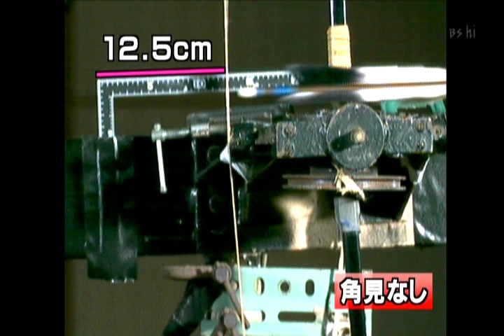

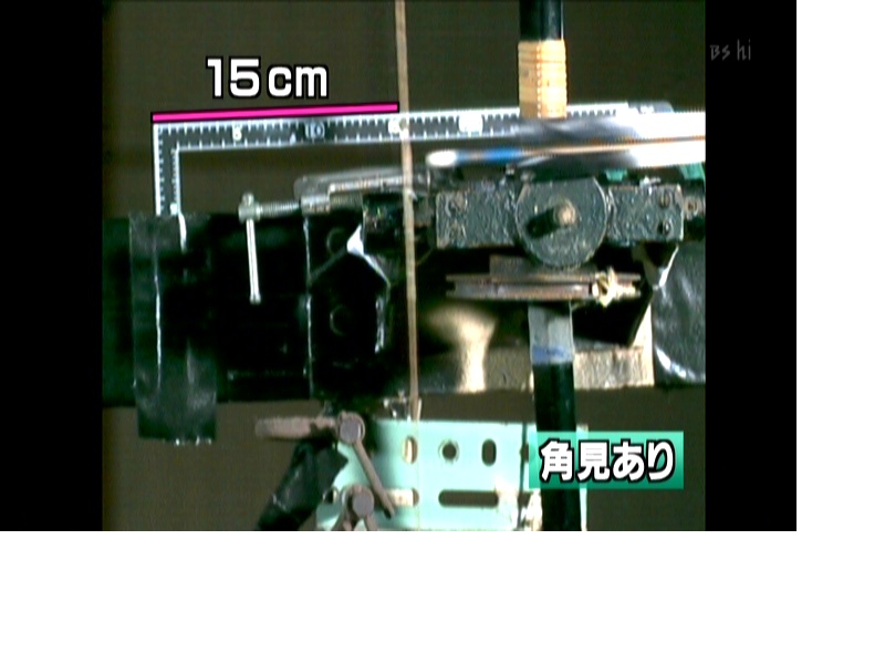

Das mit dem Video ist so eine Sache...
Dann schauen wir uns doch mal das berühmte Video an...
Ich häng' unten zwei Bilder an...
Eines zeigt den Beschleunigungsweg mit Tsunomi Technik, das andere ohne...
Schau mal das "ohne Technik" Bild an...
Die Sehne steht an einem Anschlag an!
Mit Technik dreht sie an diesem Anschlag vorbei.
2,5cm Unterschied - was wäre noch davon übrig wenn die Sehne nicht gebremst würde sondern frei weiter könnte wie im "mit Technik" Bild...?
Drum bin ich hier immer der Ikonoklast und unterstelle man kann evtl keinen empirischen Beweis antreten weil der Unterschied den es macht zu gering ist...
Es ist bei der Maschine aber auch so, muss man auch sagen, dass sie nur eine konstante Drehspannung liefert - am Bogengriff ist ein Rad montiert, über das Rad wird gezogen...
Die Maschine arbeitet also auch eher als grobe Annäherung.
Auch ist es so, dass wir keinen Oka Sensei oder Urakami Sensei mehr haben. Das waren Schützen die nur geschossen haben, quasi "hauptberuflich", jeden Tag und oft den ganzen Tag - und das mit 30kg Bögen.
Es ist vorstellbar, dass derart routinierte Schützen technische Möglichkeiten hatten die uns heute mangels Übung verschlossen bleiben.

Re: Kyudo Pfeil Geschwindigkeitssteigerung ?
Die Lösung ist einfach: Das Drehen erfordert Kraft und über den verdrehwinkel erhält man ein Drehmoment und eine zusätzliche Energie. Meine Vermutung ist in erster Näherung, dass dadurch einfach noch etwas mehr Energie in den Bogen eingebracht wird. Ob da auch der Wirkungsgrad verbessert wird etc kann ich schlecht sagen. Dazu müsste man den Gesamtwirkungsgrad messen, unter Berücksichtigung der durch Verdrehen eingebrachten Energie.shokunin hat geschrieben:Es verbleibt aber noch die Frage nach dem Wirkungsgrad...
Wenn Schütze A seinen 30kg Yumi auf 100cm zieht und nur loslässt und Schütze B im Lösen kräftig dreht, was passiert dann?
Ist der Wirkungsgrad höher, die Kraftübertragung besser? Wird extra Energie zugeführt? Das Drehen erfordert ja Kraft...
Man kann aber evtl abschätzen...
Man messe den Wirkungsgrad ohne verdrehen, man messe den Wirkungsgrad mit verdrehen, dann messe man wie weit der Bogen gedreht wird, evtl kann man auch irgendwie messen welches Drehmoment man dabei ausübt aber vll muss man das schätzen, und dann kann man abschätzen ob die zusätzliche Energie in der Größenordnung liegt, die der Pfeil zusätzlich mit nimmt, wenn man mit Verdrehung schießt.
Die Frage ist denke ich weniger wieviel Energie wird zusätzlich erwirtschaftet sondern vielmehr wieviel Energie wird weniger verschwendet in der Stauchung / dem Durchbiegen und dem erhöhten Luftwiederstand des Pfeils, denn nichts verbraucht so viel Energie wie ein taumelndes Geschoss.
Wenn ich mich recht erinnere wird in Japan auch die Tiefe der Penetration als Indikator für den Grad der Perfektion eines Schusses benutzt. Das bedeutet das der Grad an Stabilisation des Pfeils der entscheidend für die Tiefe der Penetration ist gewertet wird.
