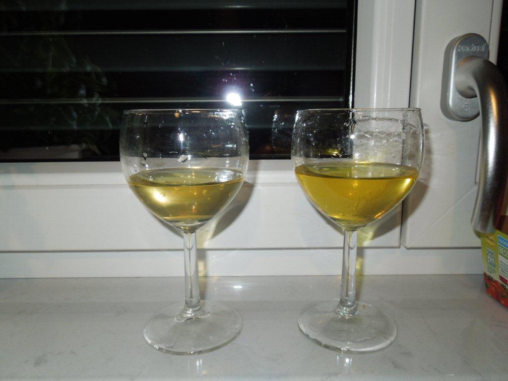

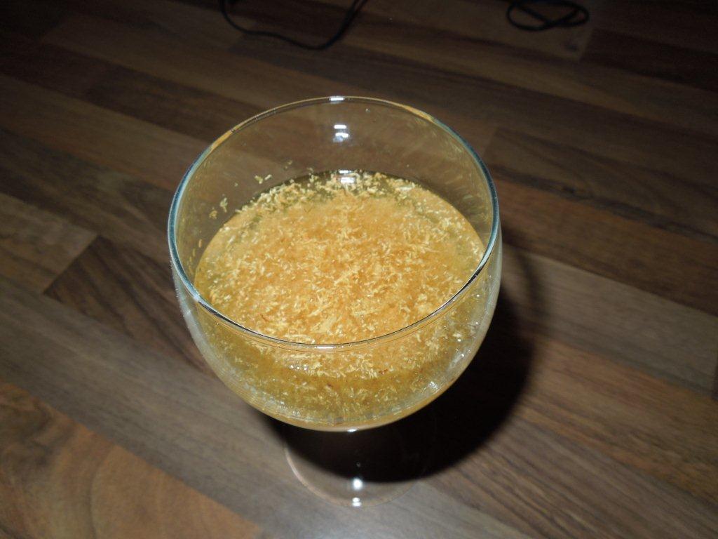

SO hier das Ergebnis der Färbetests:
das "merkwürdige" Osage nach 5 Minuten im kalten Wasserbad...
"normales" Osage nach 5 Minuten im kalten Wasserbad...
links merkwürdiges Osage, rechts normales Osage...wie bei der Weinverkostung -Prost!
Tja, das Wasser färbt sich bei beiden Proben, das eine mehr - das andere weniger, das Ausgangsmaterial hatte aber auch schon einen vergleichbar stärkeren bzw. schächeren Grundfarbton.

Den Test hab ich auch schon gemacht es färbt das Wasser wenn auch schwächer als normal, aber es Färbt in kaltem Wasser, dass beweist das es sich um Osage handelt denn keines der andren in Frage kommenden Hölzer enthält einen gelben wasserlöslichen Farbstoff. Was die Maulbeerentheorie betrifft, nun ich war ja vor Ort in dem Waldstück aus dem besagter Baum stammt, aber da war mit Sicherheit kein einziger Maulbeerbaum. Die Bäume die ich selbst dort gefällt habe waren alle weiblich und zeigen die noramlen und gewohnten Eigenschaften von Osage. An den Baum von dem die besagten Staves von Lordchen und mir höchstwarscheinlich stammen kann ich mich erinnern wir haben ihn nicht gefällt da er doch einen gewaltigen Umfang hatte, ich bin mir nicht sicher ob er Früchte getragen hat, aber eher nein, das Blattwerk war eindeutig Osage. Ausserdem riecht das Holz wenn man es mit der HLP erhitzt absolut typisch nach Osage.
Die Dichte von 0,55-0,6 kann ich bestätigen, auch der ältere Stamm den ich ja aus einer anderen Quelle habe zeigt diese Dichte.
Osage weist wie auch in der Bogenbauer Bibel beschrieben eine enorme genetische Varianz auf.
Möglicherweise handelt es sich auch um eine genetische Variante Aufgrund einer Gründermutation in der ungarischen Population und möglicherweise nur bei männliche Exemplaren auftritt, soll heissen eine Variante des Osage die nur in Ungarn vorkommt.
unterscheiden kann man männlich und weiblich soweit ich weiß nur durch die unterschiedlichen Blüten und Früchte (nur bei weiblichen Exemplaren), männliche haben angeblich weniger Dornen

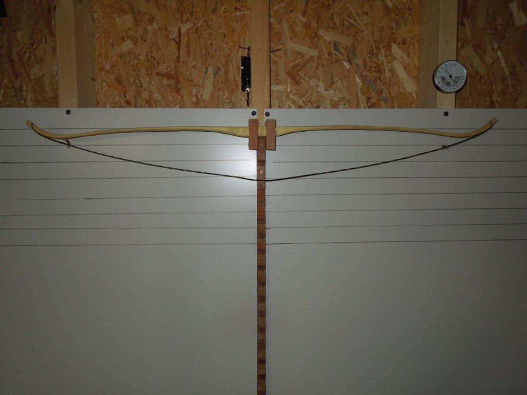

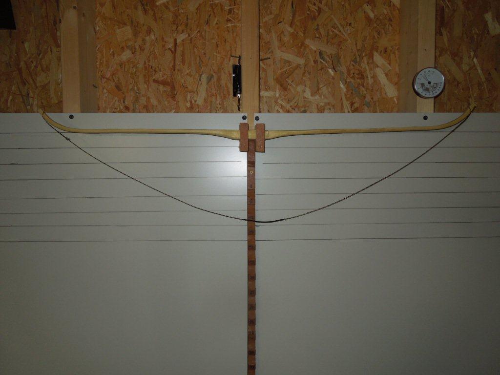

So siehts momentan aus:
ich hab ihn erst mal auf 20# bei 22" Auszug mit der langen Sehne runtergearbeitet, er hat jetzt 265 Gramm, und festgestellt, dass das Holz leicht zu Set neigt und den Eindruck einer schlappen Nudel macht (obwohl ich keinen Pfeil geworfen habe).
Vielleicht bin ich aber auch wieder zu ungeduldig gewesen und der Rohling ist noch zu feucht.
hier die aktuellen Bilder:
vor dem tillern...alles noch schön gerade
22" Auszug mit der langen Sehne, 20# Zuggewicht
Set nach dem Abspannen, ein bißchen viel für meinen Geschmack in dieser Bauphase bei diesem Zuggewicht
jetzt lass ich ihn mal eine Woche rasten, weitertrocknen und entspannen, dann kontrollier ich noch mal Set und Zuggewicht bei 22" mit der langen Sehne bevor ich weitermache...

Eine Neigung zu Set ist mir nicht aufgefallen, das könnte tatsächlich an der Holzfeuchte liegen. Aber mit 20# bringt das Holz keine Leistung, dazu ist es zu biegefreudig, das ist die gleiche Kategorie wie der von mir gebaute Selfbow der echt mistig ist.
Vorschlag: Rücken plattmachen, Bambus drauf und ab geht die Post.
