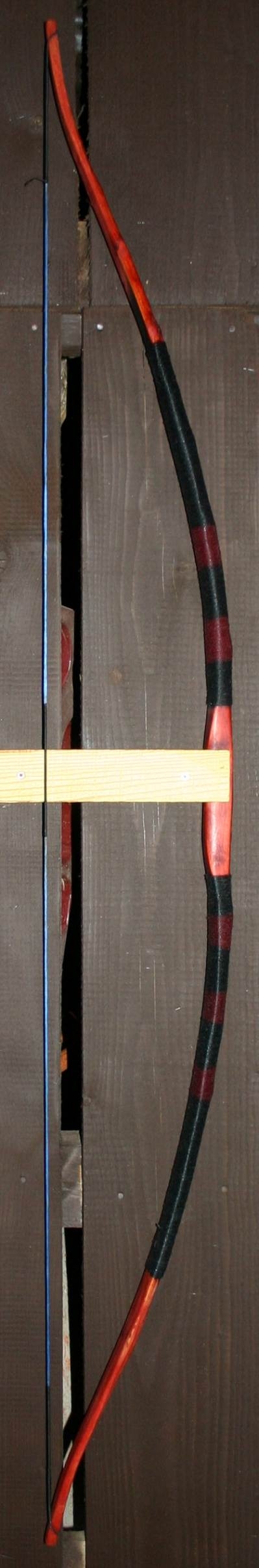

61# @ 28" "DirtyDevil" Teufels-Birke
arcus (✝)
Beiträge: 1879
Re: 61# @ 28" "DirtyDevil" Teufels-Birke
Beitrag von arcus (✝) »
@ allgemeinheit
Birke geht deff. Hab i selbst schon 2004 gebaut. War zwar damals nur ein Stämmchen von 5cm auf 3,5 cm bei 2m Laänge --und sind nur 28 lbs rausgekommen.Irgendwann hatte er dann mal vom Rücken probl. gemacht und i hab damit die Stube geheizt.
Bei entsprechendem Stammdurchmesser und fetten Ringen ist natürlich auch ein dauerhaft haltbarer Bogen mit hohem Zuggewicht möglich.
@ madcala
schön langsam ist er ja--da kann man den Pfeilflug sehr schön lange bewundern ;D
Ich find es aber toll , daß sich noch mehr Bogenbauer für "angeblich nicht taugliche" Hölzer entscheiden.
Arcus
Beitrag von madcala »
So Probleme habe ich nicht, nur dass mein linker Zeigefinger (Pfielauflage) ziemlich demoliert ist und meine 3 Zugfinger gut leiden.
Und wehe ich habe keinen Armschutz dabei! Nach 2-3 Anschlägen wirds blutig :O
Beitrag von Blacksmith77K »
madcala hat geschrieben:So Probleme habe ich nicht, nur dass mein linker Zeigefinger (Pfielauflage) ziemlich demoliert
...dann hebt der Bogen nicht sauber...
Beitrag von Galighenna »
Möglichkeit 1: Nockpunkt zu tief ---> Nockpunkt erhöhen bis nicht mehr autsch, und bis Pfeil nicht mehr reitet.
Möglichkeit 2: Falls Erhöhung des Nockpunktes nicht hilft, oder Nockpunkt deutlich höher als 10mm über dem rechten Winkel liegt, dann ist der untere WA zu langsam. Abhilfe: Bogen umdrehen, oder unteren WA leichter machen z.B. durch kürzen um wenige Zentimeter oder an den Tips noch ein wenig schmaler machen.
Beitrag von Gornarak »
Galighenna hat geschrieben:Abhilfe: Bogen umdrehen, oder unteren WA leichter machen z.B. durch kürzen um wenige Zentimeter oder an den Tips noch ein wenig schmaler machen.
Man könnte auch alternativ/zusätzlich den oberen Wurfarm etwas schwächen, oder?

Beiträge: 8836
Schwächen ist Problematisch, denn das bringt zum einen den Tiller aus dem Gleichgewicht und zum anderen wird der obere WA zwar schwächer, aber gleichzeitig auch leichter, so dass er durch das Schwächen nicht zwingend langsamer wird.
Das kürzen des unteren WA veringert aber einmal das Gewicht, und außerdem wird der WA stärker. Somit schlägt man 2 Fliegen mit einer Klappe, bzw umgeht das oben genannte Problem.
Jut, ich kürze das morgen mal um ein?! Zoll.
Heute bei dem geilen Wetter nochmal gut 200 Pfeile geworfen. Das einzig Bemerkbare: Ich muss den Griff ein wenig ändern. Etwas Runder gestalten ;)
Sonst keine weiteren Effekte. Stauchrisse sind nicht in Sicht.
Die Sehne um einen Zoll kürzen kann schon ziemlich heftig sein. Zeig doch mal die Standhöhe mit Faust und Daumen als Maßstab.
Beitrag von Mandos »
Gornarak hat geschrieben:Die Sehne um einen Zoll kürzen kann schon ziemlich heftig sein. Zeig doch mal die Standhöhe mit Faust und Daumen als Maßstab.
Es ging um das Kürzen des unteren WAs, nicht um die Sehne.
Beitrag von the_Toaster (✝) »
Ja Himmelsakra!!!
Schönes Bögeli.
Und defenitiv Birke.
Und wie wir alle wissen, können wir froh sein, dass Holz nicht lesen kann.
Genau deswegen tauchen weltweit immer wieder Bögen aus Hölzern auf, aus denen man eigentlich keinen Bogen bauen kann.
Meinen Respekt und höchste Bewunderung haste auf jeden Fall im Sack.
Das von einem der so feige ist, dass er Bögen aus Bambus baut... ;)
Und bitte bitte, versuch das Aua Problem erstmal mit versetzen des Nockpunktes und Änderung Deiner Haltung zu vermeiden.
Ich habe echt immer Probleme an einem Bogen, der funktioniert noch was dran rumzuschnibbeln.
Leider gibts da ellenlang Beispiele, wo so ein schöner Bogen dann doch noch geknallt hat. Wäre echt schade drum.
OK, dann versuch ichs mal :)
Bilder habe ich schon gemacht, muss ich nachher nurnoch bearbeiten und hochladen
HUCH...
So war es von mir eigentlich auch gemeint. Man fängt ja immer zuerst da an, etwas zu ändern wo es am einfachsten ist. Also erstmal Nockpunkt kontrollieren, und Standhöhe testen. Das sind reversible Maßnahmen die den Bogen nicht gefährden. Erst wenn das nichts bringt täte ich einen funktionierenden Bogen nochmal ändern.
Man muss ja nicht gleich mit der Kanone auf nen Spatzen schießen.
Standhöhe ist genau auf daumenhöhe.
So wie überall gezeigt. sollten so 15cm sein.
Nockpunkt hoch oder runter? O.o
