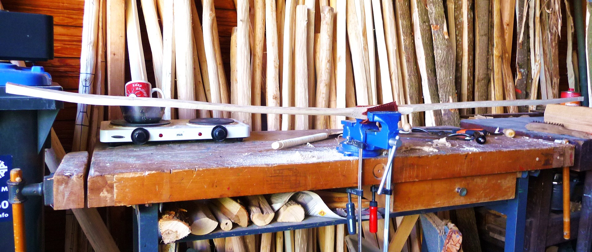

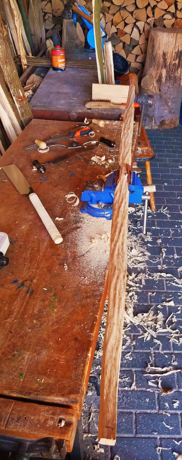

... so der Rohling wäre mal freigelegt.
Wie ihr sehen könnt ist der untere WA etwas wellig (so wie ich es mag...).
Was das Design angeht habe ich mir noch etwas Raum gelassen, da mir von euren Vorschlägen und Überlegungen
noch leicht der Kopf raucht ::) ! Bin ja schliesslich noch Lehrling ... :-\ .
Daher bin ich mir nicht sicher ob ich den Mölle realisieren kann ?
Das vorgeschlagene Disign in Richtung "Eifelturm" wird's wohl werden.

Bei meinen Bögen die seither gebaut habe, habe ich immer zusätzlich noch "geburnished" - wenn man das hier extrem anwenden würde, wäre das dann eine zusätzliche Sicherheit für den Rücken und die Zugfestigkeit ?
Hier mal ein paar Bilder vom derzeitigen Stand :

hey skinwalker,
wenn ich mir Deine Werkstatt so anschau, hast Du viele Möglichkeiten verschiedene Variationen auszuprobieren ;)
