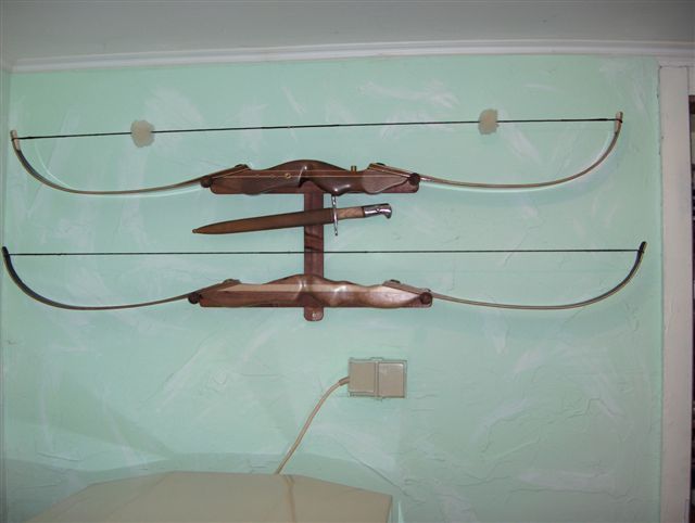

ich habe gerade bei meinen beiden Bögen mal nachgeschaut. Die Sehne ist im abgespannten Zustand in etwas so lang wie die Tips auseinander sind. Hier mal ein Bild von den Bögen aud dem Regal. Die Sehnen sin locker über den Tips, ohne Spannung.

von GerhardP
und dann scheint mir dein Druckpunkt weiter nach hinten gesetzt. Mein Druckpunkt ist in der Linie weiter nach "unten". Also von der einen Spitze der WA Aufnahme zur anderen auf gleiche Höhe.
Siehe Bild.
