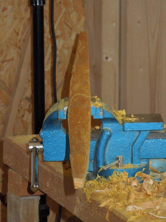

Der, oder besser gesagt, die RInge sind freigelegt, dem geschulten Auge wird auf dem Foto sofort auffallen, dass im Griffbereich ein Jahresringsprung drin ist und das der Ring teilweis an den Rändern ebenfalls abgetragen ist.
Den fertigen Bogen sollten diese beiden "Eigenheiten" nicht weiter stören, der Rücken bekommt 2 Lagen Sehne, der Ringsprung im Griffbereich ist später nicht mehr sichtbar (Griffleder).
lg,
Lord Hurny

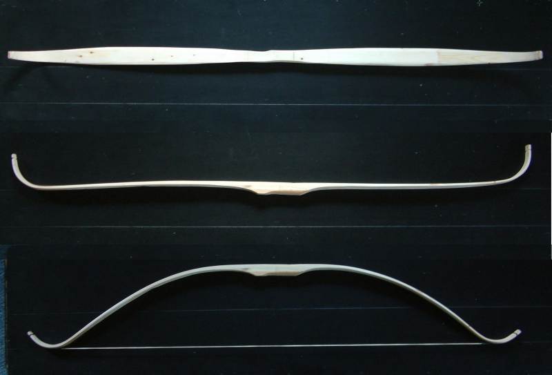

Wurfarme grob rausgearbeitet, mit Ziehmesser, Raspel und Ziehklinge.
die WA's verjüngen sich momentan von 4cm auf 1,5cm in der Breite und von 17mm auf 14mm in der Dicke (Beides natürlich vom Griff bis zu den Tips).
Der Griff wird ca. 25mm x 25mm bekommen.
Der Rohling biegt sich bereits ganz leicht und hat aktuell einen Reflex von ca. 3cm.
lg,
Lord Hurny

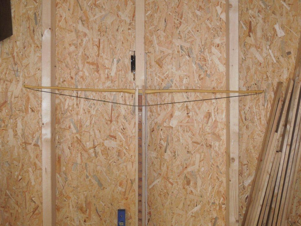

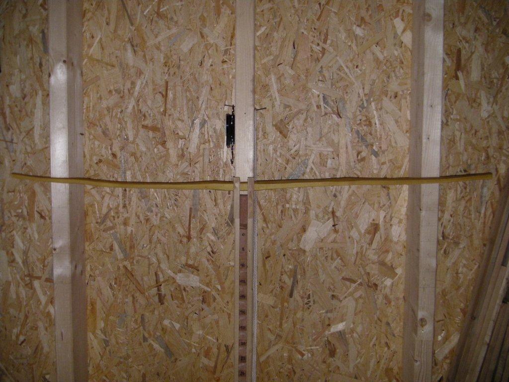

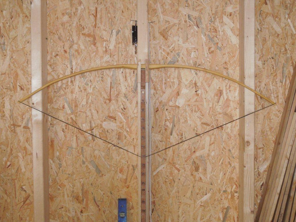

bin jetzt mit der langen Sehne bei 55"@20",er hat 1cm vom Reflex verloren - ich muss jetzt Pause machen, mir tut alles weh vom ewigen schaben, spannen, ziehen, ziehen ziehen,....
So sachte hab ich bis jetzt noch keinen Bogen behandelt bzw. so vorsichtig getillert
hier die aktuellen Fotos, die Enden (ca. 15cm) bleiben steif, die sollen ja noch gedämft und gebogen werden und danach auch noch steif bleiben:
lg,
Lord Hurny
Lord Hurny
Re: Osage Recurve mit Sehnenbacking
Ich dachte, dafür kommt jetzt noch eine ErklärungLord Hurny hat geschrieben:... dass im Griffbereich ein Jahresringsprung drin ist und das der Ring teilweis an den Rändern ebenfalls abgetragen ist.
- Lord Hurny
- Beiträge: 1627
@wind,
hat mich schon gewundert, dass das keiner bemeckert
Diese Maßnahmen sind diesmal ausnahmsweise nicht das Resultat von Gelduldmangel - im Gegenteil, bei diesem Projekt gehe ich erst 5x rund um den Bogen bevor ich das Werkzeug in die Hand nehme.
Das Ganze hat zwei Gründe: bei dem einen WA hab ich am Bauch wegen einem Riss ziemlich viel abtragen müssen. Und da auf dieser Seite die Ringe 5mm dick sind wäre der WA zu dünn geworden, wenn ich den komplett abgetragen hätte.
Auf dem anderen WA hab ich die Ringe auf einer Seite etwas ausgedünnt bzw. am Rand komplett abgetrage - wegen der Schieflage des WA's.
Und weil Sehne draufkommt, sollte das Ganze kein Problem sein, hoffe ich....
Na ja, bei dem, wo es klappt, der hat Recht. Ich bin weiterhin gespannt.
Na wenn er im Griff nicht biegt ist doch alles Tutti. Und es kommt sowieso Sehne drauf... Die Methode ist durchaus legitim!
PS: Ich hab nichts gesagt weil ich wusste: Wenn er schon nen Sprung zu einem anderen Jahresring im Griff macht, dann weiß er was er da tut, ne Gefahr besteht nicht, und einen Grund wird es dafür geben, sonst täte er sich das nicht an
*lach* glaubste ernsthaft, das ich mir diese Gelegenheit zu meckern entgehen lassen hätte? *grins*
naja, der geäußerte Verdacht von windmann hat schon eine gewisse Berechtigung...
...und erwartet hätte ich diesen "Schuss" als erster von Gali
Aber was ganz Anderes:
ich hab gestern meine TBB's rausgeholt und zum Thema Sehnenbacking nachgeschlagen. Dabei ist mir ein Punkt besonders aufgefallen:
Der Autor (TBB1, Jim Hamm) tillert den Bogen überhaupt nicht vor dem Auflegen der Sehne (max. grob Bodentillern). Das Holz würde dadurch unnötig gestresst und das Risiko eines Bruchs steigt enorm, da die Bögen ja viel kürzer sind als die ohne SB. Er hat dabei keine Anmerkungen über die verwendeten Holzarten gemacht.
Für mich klingt das irgendwie vernünftig - warum soll man den (doch sehr kurzen) Bogen vor dem Sehnenbelag quälen und Set, Stauchrisse oder sogar Bruch riskieren wenn das Sehnenbacking neben dem Leistungsgewinn eben darum aufgelegt wird, um diese Unliebsamkeiten zu verhindern? Vielleicht hat hier ein Erfahrener Sehnenbacker auch noch eine Mainung dazu.
Ich möchte jetzt wie folgt weiter verfahren:
- da der Bogen noch viel zu stark ist, werde ich die WA's noch etwas dünner und scmäler machen (Breite von 40mm auf 35mm reduzieren)
- das Tillern einstellen, nur mehr im Bedarfsfall bis zum jetzigen Auszug (20" mit langer Sehne)
- die Recurves eindämfen (davor hab ich jetzt schon wieder Schiss
- dann die Sehne drauf, 2-3 Lagen (je nachdem, wie lange der Vorat an Sehne reicht)
- Trocknen (mindestens 1 Monat) und dann fertig tillern, einschießen, finishen, etc...
lg,
Lord Hurny

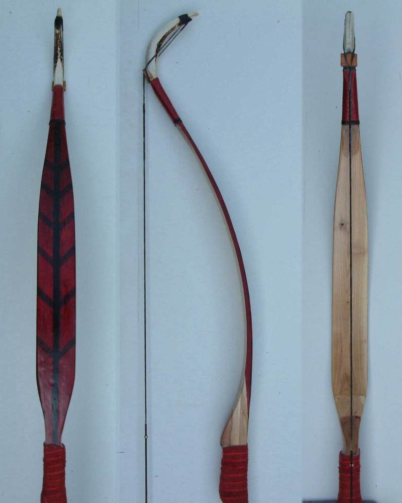

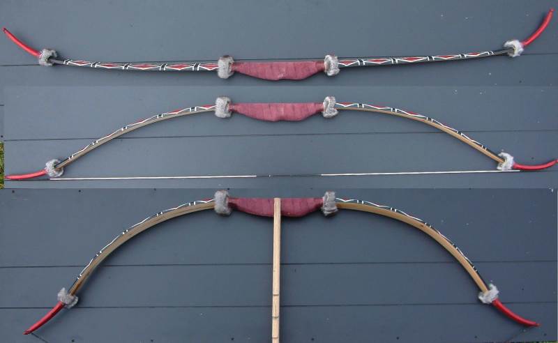

Ein paar Beispiele von kurzen (140-146cm) Recurvebogen mit Sehnenbackings für den Auszug von 28", teilweise Selfbow, teilweise 2 Laminate. Alle mit 40-50 lb bei 28".
Alle nicht aus Osage, aber jetzt kommt bald einer.
Mmmh, Lord Hörnchen, machen wir einen Wettbewerb? Axel, du und ich?
