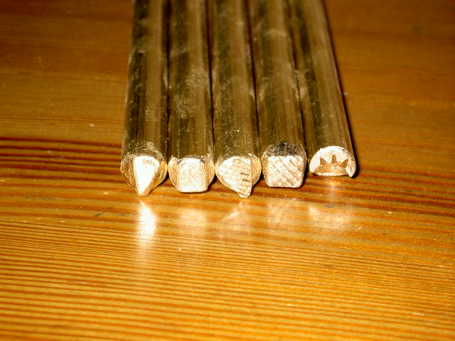

meine selbstgemachten Stempel sehen also so aus:

Ich finde Deine Stempel sehr gut. Ein Bekannter hatte mich auf die Idee gebracht mir selbst welche anzufertigen, da bei ihm jeder aus eigener Produktion ist. Meine Sammlung umfasst zwar noch mehr gekaufte, aber ich arbeite dran.

Hallo Klaus,
das kann man so nicht festlegen. Es gibt Stempel, da sind scharfe Kanten ein Muss, bei Anderen muss die Oberfläche kantenfrei sein und hochglanzpoliert.
Schau mal den Stempel für das Schuppenmuster:
Der ist poliert und hat eine scharfe Kante, die die Lederoberfläche durchtrennt, dann durch die Bauform der polierten Oberfläche etwas unter den Schnitt rutscht und die "Schuppe" etwas anhebt.
