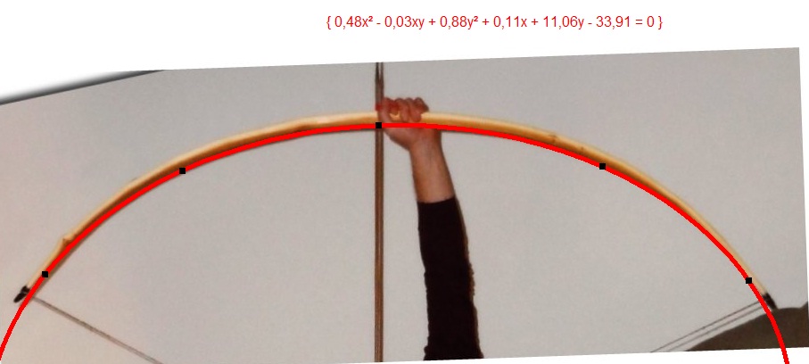

Da ich mathematisch etwas behindert bin, bzw. in der Schule das Fach sträflich verpennt habe, ist es mir sowieso ein Rätsel wie die Leute auf ihre Kreise und Ellypsen kommen, die sie auf die Bögen legen. Sind die genau berechnet, nach Bogendicke und Vorderansicht oder werden sie gefühlsmässig eingezeichnet und auf dem Computer hin- und hergerichtet bis sie passen?
Wenn man die physikalisch berechnen wollte, müsste man doch eine Formel haben, die mit der jeweiligen Breite und Dicke des Bogens den für das vorhandene Stück Holz maximal zulässigen Biegeradius an jedem Punkt berechnet und das dann in einer Kurve umsetzt, die man auf den Bogen legen kann. Nur so sieht man wie und wo die Kräfte im Bogen verteilt sein müssen, damit der ganze Bogen richtig arbeitet und keine 'tote Masse' dran klebt. Bei einem streng pyramidalen Bogen ist das der berühmte Kreistiller, bei allen anderen Designs eben nicht...
Ich sag ja nicht, dass die Ellipsen falsch sind oder so, aber wie kommt ihr auf die Dingers?
Ja, so machen das wohl die meisten.
Damit kann man auch gut genug auf gleichmäßige Biegung prüfen.
Theoretisch könnte man sich Punkte raussuchen und das ganze dann mit einer Ellipsengleichung annähern (ein Kreis ist ja auch eine Ellipse), aber wir
bauen doch Bögen und
errechnen sie nicht...
Was mir aber gerade einfällt ist, dass ich zuhause ein "dynamisches Geometrieprogramm" habe, mit dem man über 5 Fixpunkte einen Kegelschnitt rekonstruieren kann. Kegelschnitte sind Ellipsen, Parabeln und Hyperbeln.
So könnte man sich vielleicht das nervige Gefummel bei Paint, Gimp und co. ersparen. Sobald ich zuhause bin, schau ich mal wie das funktioniert.
Allerdings könnte man das dann echt auslagern und Blacky nicht weiter in seinem Thread nerven...

@Mandos:
...gehe ich recht in der Annahme, dass das hier eine von Dir
mathematisch errechnete Biegekurve von *Serenity* ist?

Re: Blacksmith's *Serenity* 60#@29"
Verfasst: 27.01.2012, 20:01
von Blacksmith77K
Ok, in der Präsentation kann ich nix mehr ändern. Deshalb das FD Diagramm hier:
- @arcus: sehr nettes Tool!!!
