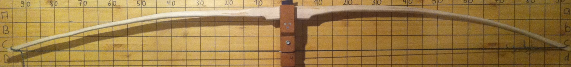

Neuer Status: (mir hats in den Fingern bissel gejukt ;D
Sehnenstand 10 cm
wie sehen eigentlich Hasel Knitterfalten aufm Bauch aus, sind das leichte Wellen am Bauch wo sich Kanten bilden ?
weil ich glaub ich hab da eine im Angebot :D bei Rechts 56 die kante liegt genau in einer leichten Welle (bei mir gehen die Alarmglocken an ;D )
-Ist das eine Schwachstelle?
-wenn ja was würdet ihr jetzt machen ?
-habt Ihr Bilder von Hasel Knitterfalten ?
Meine Meinung:
Links 20-35 und Rechts 20-35 könnten mehr Biegung gebrauchen
Knitterfalte ?
Knitterfalte ?

Re: Exus Bogen Nr. 4, Haselnuss in 2-4 Wochen ?
Beitrag von Wilfrid (✝) »
Knitterfalte???
ja, Knitterfalte. Dein Bogen ist zu dick bzw biegt sich für die festigkeit des Bauches zu viel (zu kleiner Radius)
Der Bauch ist zu "rund"
Beitrag von Gornarak »
Falls das eine Schwachstelle wäre müsste man ja den Wurfarm links und rechts davon schwächen um diese Stelle zu entlasten. Meiner Meinung nach ist das hier aber nicht der Fall. Bei 55 ist der WA ja ohnehin ja noch etwas steif, also eher zu stark als zu schwach. Man könnte also 50-60 noch was wegnehmen. Oder seh ich das falsch?
Beitrag von Moormann »
Wenn sich jetzt schon Knitterfalte bilden, obwohl sich nichts biegt, ist entweder das Holz mit, oder du hast, wie @Wilfrid geschrieben hat zu viel Holz am Bauch. Mach den Bauch ganz Platt und nimm großzügig Holz weg, du kannst keinen 50#er Bogen aus einem Holz bauen, das nur ein 40#er werden will ;)

Beiträge: 6165
der ist links zu hoch und wenn mich meine alten Augen nicht täuschen, ist die Stelle bei links 40 ?
Oder beides Moorman
Wilfrid hat geschrieben:...wenn mich meine alten Augen nicht täuschen, ist die Stelle bei links 40 ?
Ich komm nur auf 50-60, weil er geschrieben hat, dass er bei 56 eine Stelle sieht.
Hmm was mir auch noch in Kopf kommt.
Wie stark musst du ziehen um den Bogen so weit auszuziehen?
Hast du ma Bodengetillert?
Nicht das der Bogen noch einfach zu Steif ist um sich wirklcih zu biegen und sich dadurch die Knitter geholt hat

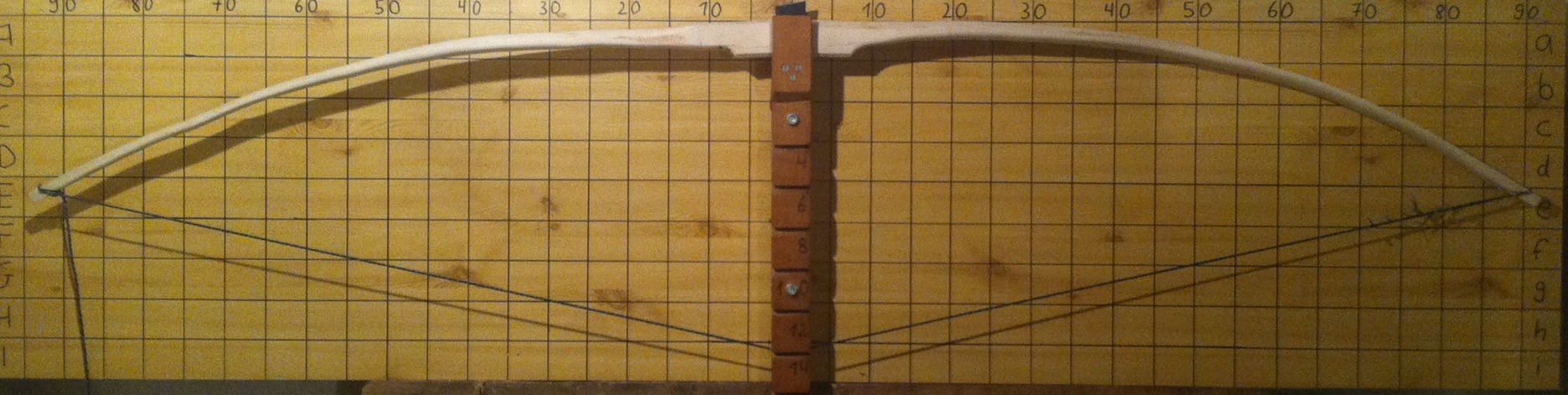

Wilfrid (✝)
Beiträge: 6165
So, auch mal versucht ,zu malen
Beitrag von Galighenna »
Also mal ganz ehrlich, ich bin nicht sicher ob das eine Knitterfalte ist. Irgendwie ist die zu gerade. Auf dem Foto ist das nicht so gut zu erkennen. Es könnte auch ein Absatz vom Hobeln sein. In den meisten Fällen liegen Stauchbrüche leicht schräg auf dem WA und sie sind irgendwie knitterig, also haben eine leicht unregelmäßige Linie. Ausserdem fühlt es sich an wie eine erhabene Linie auf dem sonst glatten Bauch.
Ob es eine ist kann nur Exus erkennen, ausser wir bekommen ein echt erstklassig belichtetes Foto mit korrektem Fokus und nem wirklich guten Kontrast aus dem richtigen Winkel...
Ausserdem:
Exus hat geschrieben:weil ich glaub ich hab da eine im Angebot bei Rechts 56
Die Falte ist also auf dem rechten WA, und man sieht dort bei 55-56 eine steife Stelle. Das dort ein Stauchbruch entsteht halte ich für unwahrscheinlich, weil weiter aussen bei 60-70 wesentlich mehr Biegung zu sehen ist.
Exus es hilft nichts, du musst beurteilen ob es ein Absatz vom Hobeln ist. Wenn du das Gefühl hast das es das ist, dann schwäche diese Stelle, dort ist der Bogen noch etwas steif. Zeigt sich dann beim Auszug wieder eine solche Linie an der Stelle, dann war es doch ein Stauchbruch und er kommt wieder... Dann hilft nur, die Stelle zu entlasten. Es gibt da auch so eine Methode mit der Nadel dort rum zu stechen. Wie das genau funktioniert, also was man da machen muss kann ich aber nicht sagen, ich habs noch nie gemacht...

Exus
Beiträge: 859
Beitrag von Exus »
Danke für Eure Antworten.
Der Bogen hat bei Standhöhe 5 cm bis 14 Zoll Auszug 1,5 Zoll Set bekommen,
bin jetzt bei Standhöhe 10 cm 14 Zoll 2 Zoll Set.
Der Staubruch scheint eher eine kerbe von meiner Ziehklinge zu sein, habe da mit Papier geschmirgelt und scheint erstmal ok. Ich habe ein Auge drauf.
Bei Standhöhe 10cm und 14 Zoll Auszug habe ich 24 Pfund gemessen.
Minimum Ziel 30-35 Pfund 28" (oder Hauptsache er überlebt.)
Angestrebt 35-40 Pfund 28"
@Wilfrid
Links muss mehr als rechts sehe ich auch so. Links 40 behalte ich im Auge
dein Bild sagt mir nicht viel, ein Anfänger würde sagen sieht doch ok aus ;-)
@moormann @tomtom @Galighenna
hat nur 24 Pfund der Bogen bis jetzt und die Stauchung ist wohl keine.
ich mache wenig Bodentiller ich mache die ersten Tiller mit Videoüberwachung im biegeverhalten und gleiche sie an.
@Gornak
50-60 danke für den Tip
danke für all die Tips.

Exus
Beiträge: 859
Beitrag von Exus »
Neuer Status:
Zwar immer noch 2 Zoll Set aber wo ich von 16 auf 18 Zoll gegangen bin sagt mir der Bogen bis hier hin und nicht weiter ;D
über eine neue Bewertung würde ich mich sehr freuen :D
Meine Meinung vom Bild:
Schwache/Keine Biegung L20-30 45-55 70-90 R20-30 50-50 75-90
RL 80-90 mache ich die Breite der Bogenenden immer schmaler wobei ich es lassen sollte da man das vermutlich erst am Ende ab 15cm Standhöhe 26 Zoll+ macht.
Das Video werde ich mir noch ansehen um die Bildeinschätzung zu überprüfen
Standhöhe 10 cm 18 Zoll Zuggewicht ? 26-30 Pfund

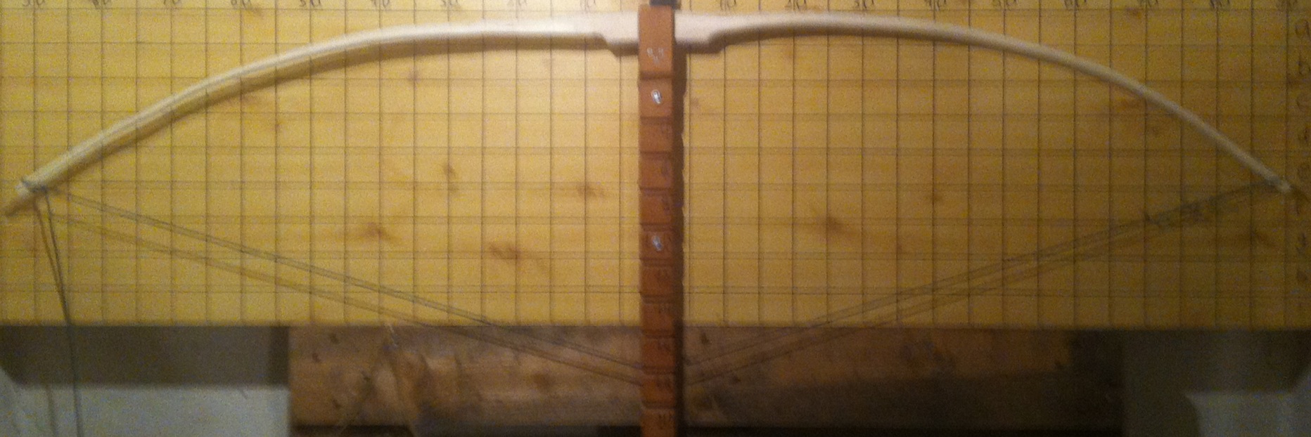

_Mongole_
Beitrag von _Mongole_ »
Also ich finde beim rechten WA musst du nichts mehr machen,deshalb solltest du dir den linken WA vornehmen.
ROT: ein kleiner Knick.
Grün: Holz abnehmen
warte noch auf die einen Profi,bin selber noch Anfänger :(
LG Mongole
Gornarak
Beiträge: 3476
Für mich ist das Bild leider zu unscharf. In der Mitte des Bereiches, den _Mongole_ grün markiert hat, glaube ich nämlich eine Schwachstelle zu sehen.
