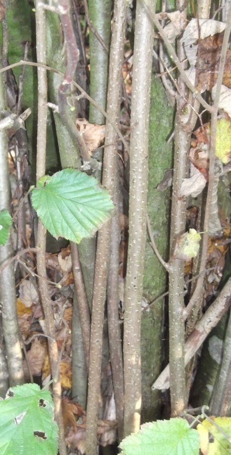

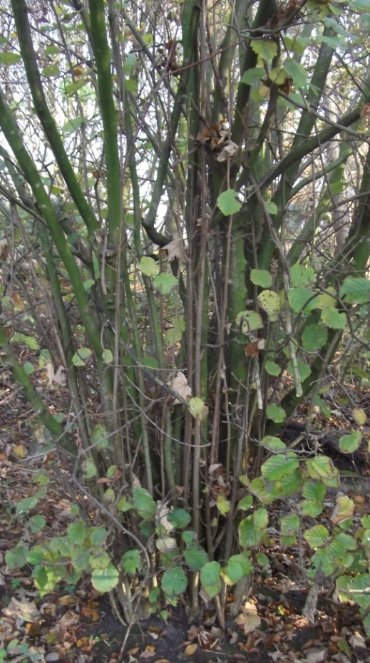

Busch 2...
Busch 2...
Busch 1...
Busch 1...

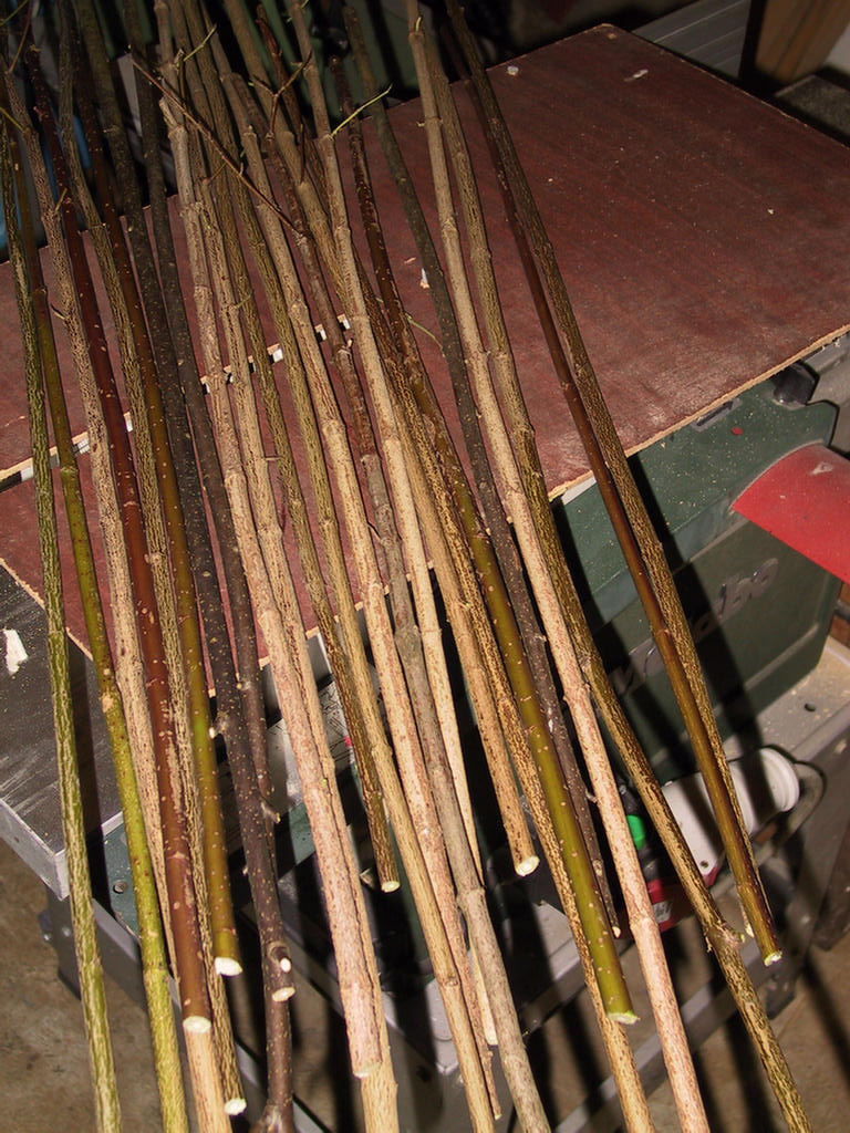

Ich würde allen empfehlen min 6 Schäfte zu ernten , es ist nicht ausgeschlossen das je nach Holzart doch einige Rohschäffte reissen werden beim Trocknen.
Ich habe meine Rohschäffte nun entrindet und an eine Dachlatte mit Kabelbinder gespannt damit sie sich nicht stark verziehen können beim Trocknen.
Alle Rohlinge wurden in Überlänge geerntet und belassen um mögliche Risse beim Trocknen einfach per Säge aus dem Wege gehen zu können.
Rohlinge entrindet und aufgespannt zum trocknen

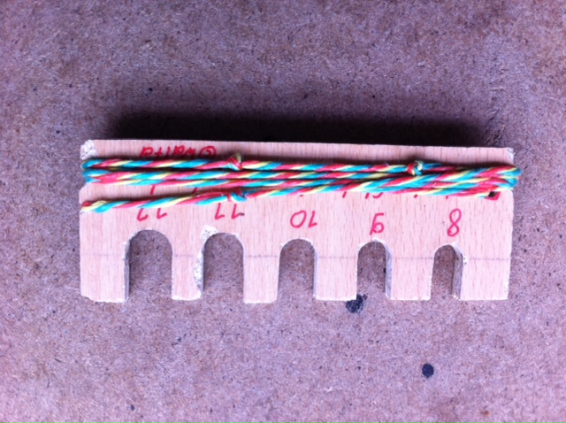

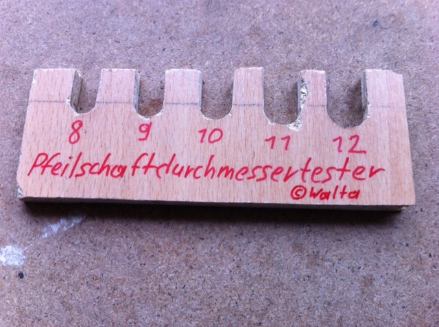

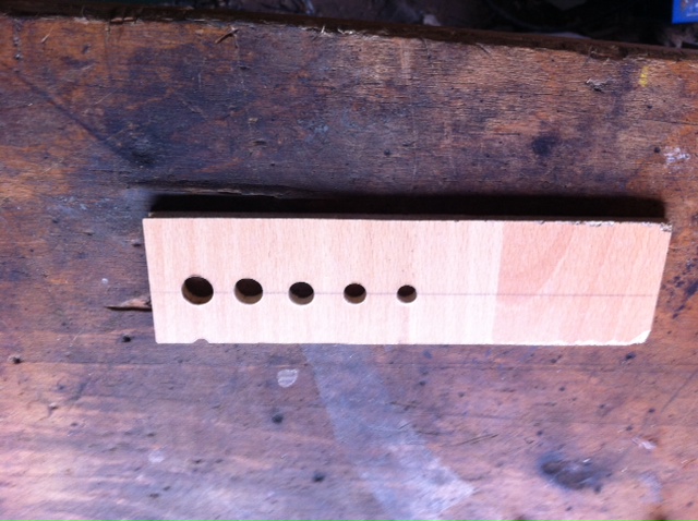

Was braucht man bevor man anfängt Saplingpfeile zu suchen - einen Saplingpfeilschafttester. Eigentlich nicht wirklich aber ich wollte sowas schon immer mal haben da ich extrem schlecht bin beim Durchmesser schätzen. Für mich sind Schösslinge irgendwie immer zu dünn.
Also hab ich mir ein Stück Laminatfussboden geschnappt (von einer Stelle hinter dem Kasten wo es keiner sieht ;-) ein paar Löcher rein und ausgesägt. Dann noch eine Schnur dran mit ein paar Knoten um die länge der Schäfte abzumessen. Wenn sich das Ding bewährt kommt noch eine kleine Schösslingsäge dran.
walta
kann sich jetzt keiner Vorstellen? nun - hier gibt's Fotos:
fertig ist das Ultimative Pfeilschaftausschössling Testgerät - muss ich unbedingt patentieren lassen ;-)
Ausgesägt
Ausgesägt
ein paar Löcher - 8-12mm

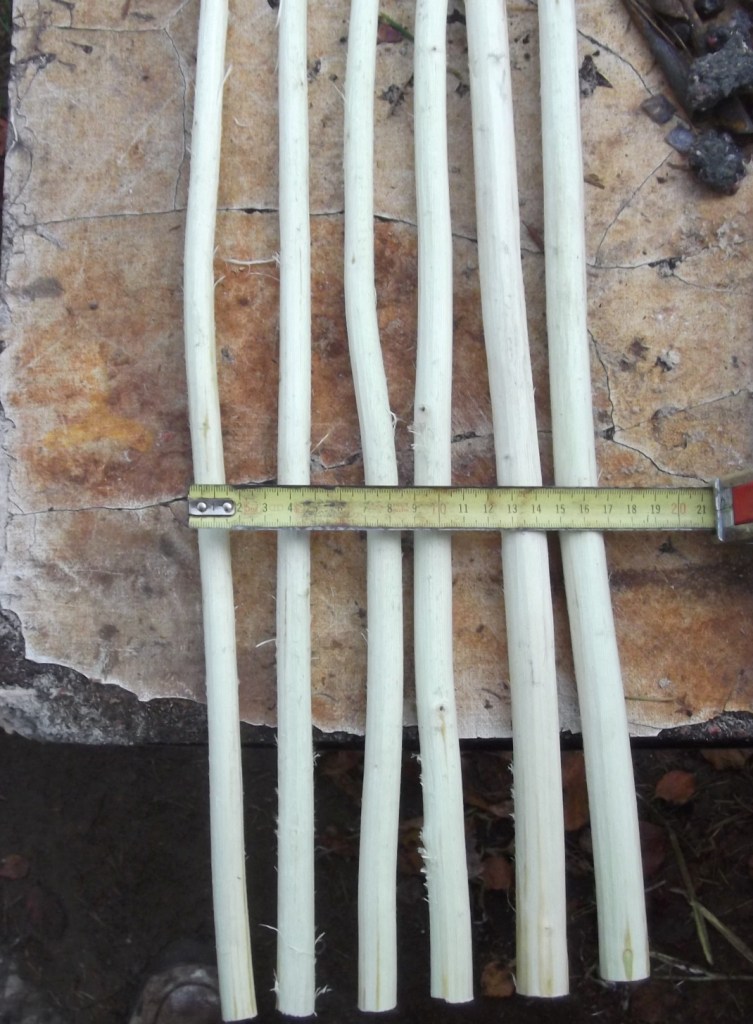

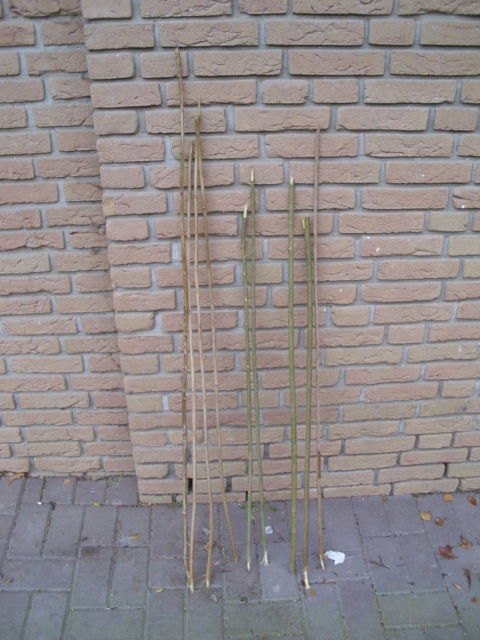

das ist bei meiner Ernte rausgekommen:
links, vermutlich zwei einjährige Triebe
in der Mitte vier mehrjährige Triebe, deutlich krummer
und ganz recht einer der mal geschnitten wurde und daher kürzer ist
Grüße benzi

Der Pfeilschafttester ist ja genial, mal sehen ob bei uns nicht auch noch irgendwo was rumliegt, habe auch schon 5 knorrige, krumme und leicht verästelte Haseln geerntet, morgen kommt noch mehr dazu :)

Ja, dieser Durchmesser Tester gefällt mir auch, jedoch muß man die Rindenstärke beidseits mit einkalkulieren....dann wäre ca 14mm in twa 12 - 13 mm Schaftdurchmesser

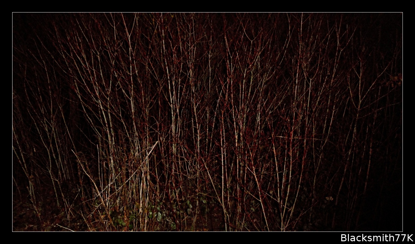

Blacksmith77K
Beiträge: 6025
Re: Sapling Pfeilbau Wettbewerb start 20 . 11 !
Beitrag von Blacksmith77K »

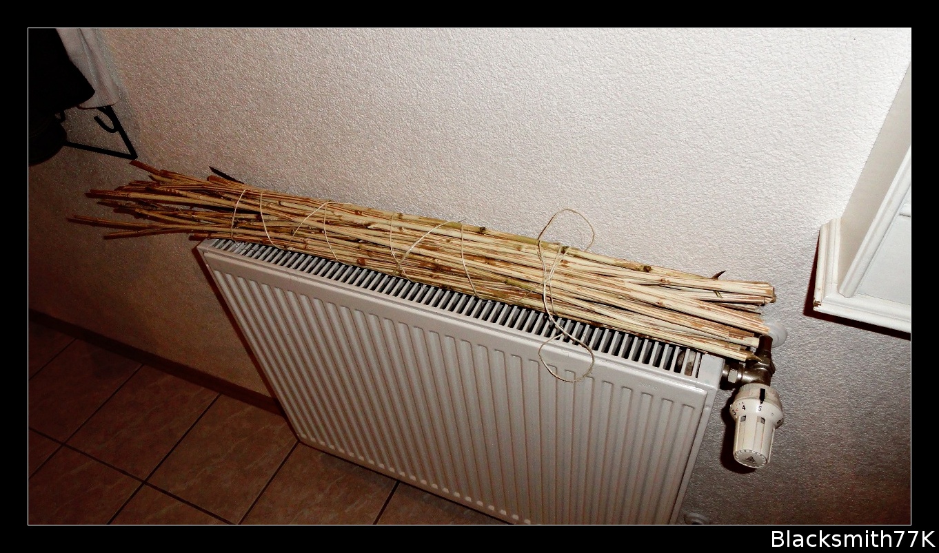

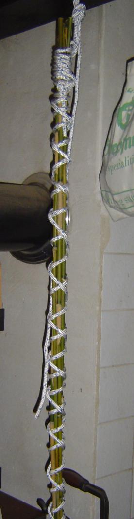

Viel Dunkel, endlos Hartriegel... habe 'nen ganzen Arm voll mitgenommen, die Ausbeute muss ich erst sortieren... hatte doch nicht so den Überblick. ;D
EDIT:
...gekürzt, entrindet, gebunden und auf Heizkörper...
