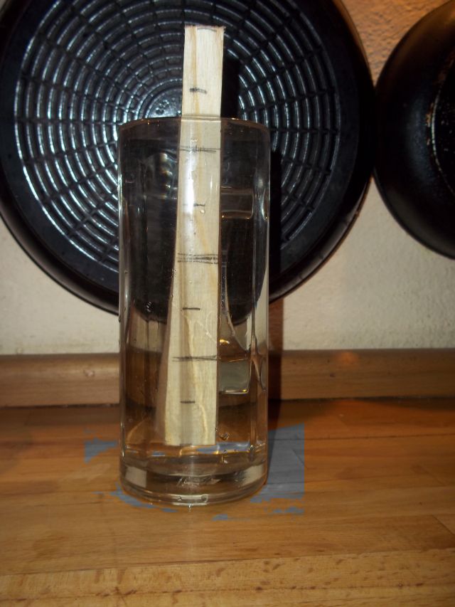

Dirk M hat geschrieben:Und wenn das Holz bei der Messung ca 10%-12% Feuchtigkeit hatte! ;D
Bei frischem Holz mit 30% Feuchtigkeit kommt ein höherer Wert heraus!
ja, das hätte ich natürlich angeben sollen: das Holz ist noch relativ feucht ( 20-25%). Also ist die Dichte <0,75.
Hab ich das richtig verstanden?

Ich dachte der wär ein Jahr getrocknet,hab mich wohl verlesen.Wenn dus genau wissen willst kannst dein Probestück jetzt mal 1-2 Std in Backofen legen und den Wasserglastest wiederholen.
Vermutlich wirst dann bei annähernd 0,6 Kg/dm³ landen.

tscho hat geschrieben:Ich dachte der wär ein Jahr getrocknet,hab mich wohl verlesen.Wenn dus genau wissen willst kannst dein Probestück jetzt mal 1-2 Std in Backofen legen und den Wasserglastest wiederholen.
Ja, das möchte ich jetzt wirklich wissen. Werd ich machen.

So, der Stab hat ca. 8 % Feuchtigkeit. Ich schätze die Dichte bei ca. 0,8. Könnte sein, dass bei uns gute Eschen wachsen.
Bis denn
WolfM
der Wasserspiegel ist am oberen Rand des Glases - Feuchtigkeitsgehalt des Holzes &lt; 10 %;
der Wasserspiegel ist am oberen Rand des Glases - Feuchtigkeitsgehalt des Holzes < 10 %;

Hab das Holz getrocknet, wie ihr vorgeschlagen habt. Dann mit dem Feuchtigkeitsmesser gemessen: < 10%.
Und dann ab ins Wasser!
Was mich wundert, ist, dass der Unterschied im Feuchtigkeitsgehalt ( zuerst >20 %, dann<10 %) keine Auswirkung auf die Schwimmfähigkeit des Holzes hat. Bei beiden Messungen annähernd der gleiche Wert: ca. 80 % des Stabes tauchen ein.
Gruss
WolfM

Ist ja enorm, also wenn deine Messungen stimmen ist wohl das Volumen des Holzes beim trocknen Verhältnismäßig
mehr geschrumpft als der Gewichtsanteil vom Wassergehalt.Das muss ich bei Gelegenheit auch mal nachtesten, ob das generell so ist.
Nagut, also hast definitiv eine tolle Esche erwischt.
Langsam hab ich auch so ein Gefühl, dass unsere Eschen hier südlicher etwas besser sind als die nördlicheren in Deutschland.
Aber das stützt sich bisher auf nur sehr wenige Aussagen.

tscho hat geschrieben:Ist ja enorm, also wenn deine Messungen stimmen ist wohl das Volumen des Holzes beim trocknen Verhältnismäßig
tscho
Ja, stimmt. aber unsere Eschen wachsen auf Juraboden, also eher alkalisch ( glaube ich???), und sie wachsen auf 500 Höhenmeter. Vielleicht sind das Einflussgrößen. ??? :o
