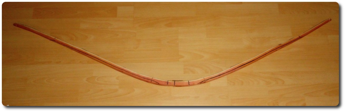

Im übrigen hier ein Bild von gerade eben, nach der Entnahme aus der 'Esszimmertisch-Biegestation:
Nochwas technisches zum Eibenholz:
Pazifische Eibe, sauer gewachsen, +80Ringe pro Zoll, sehr biegefreudig.
habe ich mir notiert.

Re: Projekt: Skythischer Reiterbogen aus Eibe (Selfbow)
@Blacky...
Absolut Irre, ein Geiles Projekt, ich drück Dir alle Daumen...
Wenn der was wird, wäre das ein echt oberseltenes und einzigartiges Schmuckstück, hoffentlich klappt das !!
Aber 60" wäre mir schon ZU gewagt, lieber 65"...kürzen und neue Siyahs ansetzen könnte man dann immer noch...
Dann laß Dir man beim Tillern nicht die Tränen in die Augen und den Schaum vor´n Hals treiben, der Bogen ist bestimmt ein passender Kandidat dafür...

Mit 'nem anderen Holz wäre mir ein solches Experiment garnicht in den Kopf gekommen. Und es hat 'merkwürdige' Eigenschaften. Für einen normalen Langbogen viel zu schwer. Ich hatte bei 50# Zuggewicht ein Bogengewicht von guten 850gramm.
Jo, ich habe mal einen Millimeter 'sondiert'.
Tom Tom hat geschrieben:Könntest du für uns Bildersüchtler vielleicht ne nahaufname von den Ringen machen?
80 Ringe pro zoll des geht ja schon fast als ein Ring durch ^^
mit einer ganz massiven Belastung ist Griffnah zu rechnen, ich nehme an du wirst da einen Deflex eindampfen, es ginge auch ohne aber dann durfte die Vorspannung im griffnahen Bereich zu gross werden und, die Seitenstabilität wäre auch sehr gering

Nein, werde ich nicht. So wie der Bogen später aussehen soll (...Eröffnungspost...) läuft die Biegung homogen von den Fades bis in die Recurves.
Der komplette WA wird getillert, bis er passt. Nicht gedämpft.
Hab ich mir fast schon gedacht, dass du es ohne eingedämpften Deflex versuchen wirst, haben mein Bruder und ich mit Rattan auf diese Art schon mal versucht, geht zumindest mit Rattan recht gut allerdings ist die Seitenstabilität im Griff und Griffnahen Bereich sehr wichtig. Tiller ist extrem empfindlich, der Bogen sucht geradezu nach einer Möglichkeit bei der Biegung den kürzeren Weg über seitliches Ausbrechen zu gehen, vor allem Griffnah ist der Tiller extrem sensiebel, kann ganz schön fuchsen, viel Glück und vor allem Spass dabei.

Ich will dir ja nicht dreinquatschen, aber mir kam da Grad eine Idee, auf derEingangsskizze sind die Nocks Hakenartig auf der Rückenseite der Recurves zu erkennen, wenn du die Recurves biegst, und dann senkrecht einschneidest könntest du eine Hornplatte zur Stabilisierung einkleben und dabei gleich an der Hornplatte den Haken als Nock vorsehen.
Wenn du die Hornplatten dabei nach aussen hin dicker werden lasst kannst die eigntlichen Recurves wie ein Ornament seitlich an den Hornplatten auslaufen lassen und mit der Hornplatte exakt die Form der Tips vom Eingangsbild nachformen, und das ganze mit einer Breite der Tips von unter 5 mm.
Wie gesagt nur eine Idee.

Oder aber die Recurves parallel zum Rücken einsägen, dämpfen, und dann direkt in ner Form verleimen (quasi laminieren).Chirion hat geschrieben:...wenn du die Recurves biegst, und dann senkrecht einschneidest könntest du eine Hornplatte zur Stabilisierung einkleben und dabei gleich an der Hornplatte den Haken als Nock vorsehen.
So könntest Du auch den engen Biegeradius der "Schnecken" oder Haken hinbekommen...
