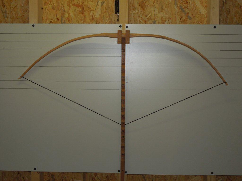

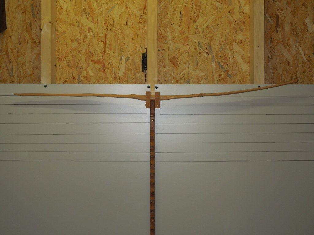

Ich hab heute in meinem "Bogenfriedhof" gestöbert und dabei diesen gebrochenen Rohling ausgegraben. Nach einiger Überlegung und 2 Stunden rumgefummel kam dabei folgendes heraus:
direkt nach dem Abspannen...
...aufgespannt, ca. 13cm Standhöhe...
24" Auszug, 28# Zuggewicht, rechts ist der obere WA...
Ich hab den gebrochen Bogen unten soweit gekürzt, das der Griff wieder einiger Maßen in der Mitte liegt, er hat aktuell 151cm NtN. Ich weiß noch nicht genau was ich weiter damit machen werde - es gibt zwei Möglichkeiten:
A: Rohaut drauf, bis 26"/30# tillern und meiner Frau schenken, oder.....
B: 3 Lagen Sehne drauf, ordentlich in Reflex ziehen (speziell der untere WA) und hoffen, das noch eine 45#@27" Kanone daraus wird.
Auf jeden Fall wird dieser Bogen jemanden glücklich machen und nicht termisch verwertet, hoffentlich... ;)
Edit: das ist immer noch der gleiche Rohling/Bogen wie zu Begin dieses Beitrag, nur 30cm kürzer...

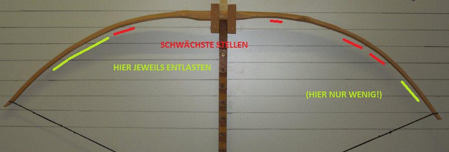

Fein, wird doch noch was! Schon fast gut, nur links IST noch was zu tun, der Rest ist "Uhrmacherei"....:

Danke Rabe,ja links wird noch nachgebessert, wahrscheinlich flip ich die Enden auch noch ein wenig.
