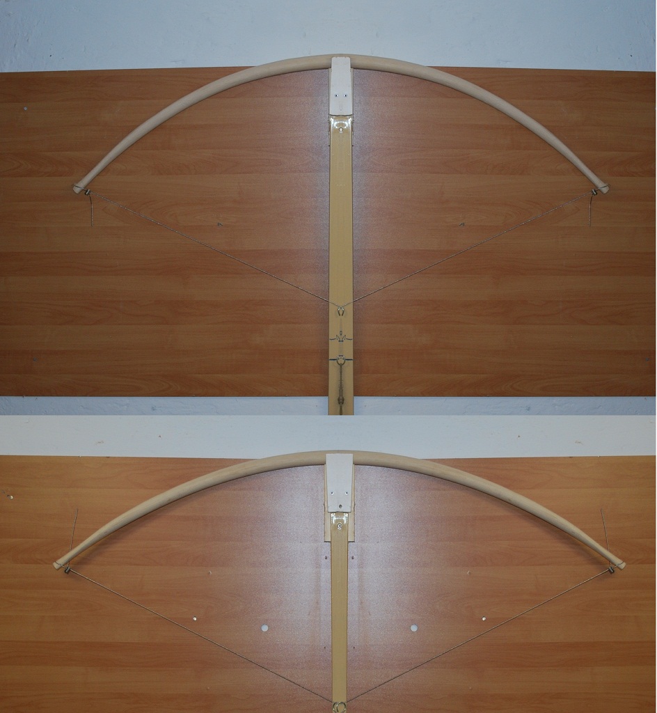

Inspiriert von Rabes Rattan Elb hab ich mich wieder ans Gras gemacht. Wenn schon kein Langbogen nach der Länge, dann zumindest die Optik.
Was mich sehr überrascht hat ist das folgender Manaustock auf 75lbs bei 30" (ungetempert) kommt und mir dabei (noch) zu stark ist.
Wollte mal fragen was die Herren (und Damen) vom Tiller halten. Bin etwas unschlüssig- auch spiegeln sorgte nicht für volle Klarheit...
Dankesehr!
Grüße Moe
Beiträge: 22750
Hat Dank erhalten: 219 Mal
Re: Manau "Langbogen"?

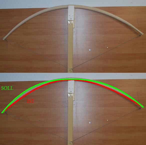

Der Teil zwischen WA-Mitte und Beginn der Verjüngung am Ende muss stärker biegen, das entlastet dann auch die viel zu stark biegende Mitte!

Hm stimmt jetzt erkenn ichs- Betriebsblindheit eben- war so auf gleichmäßig und re+li gleich fixiert...
